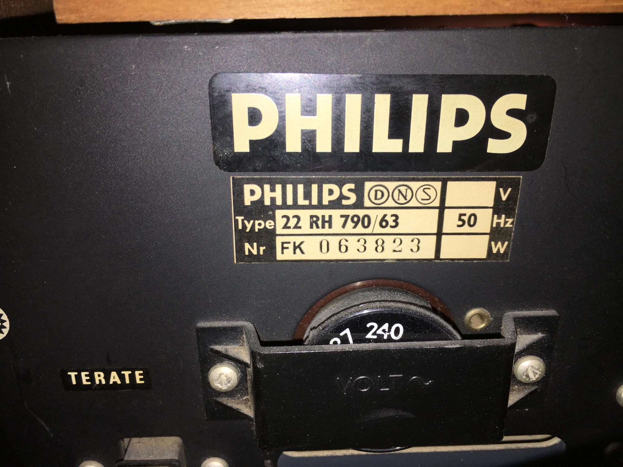

Zie foto's. Achterop een (1970?) 22RH790 receiver die meekwam met een MP deal.
Het ding speelt trouwens best goed, alles werkt, alleen de drukschakelaars hebben een beetje TLC nodig.
Weet iemand toevallig wat dat schrapnummer /63 betekent?

Fabrikant Terate, Finland. Uitvoeringsnummer /63 is een tweede uitvoering gekoppeld aan een bestemmingsgebonden eerste uitvoering. Ik denk /33 voor bestemming Finland +30. Dan dus oorspronkelijk productie voor de lokale markt en al dan niet grijs geexporteerd. Het FM-bereik en de middenfrequent kunnen dat soort dingen vaak bevestigen.

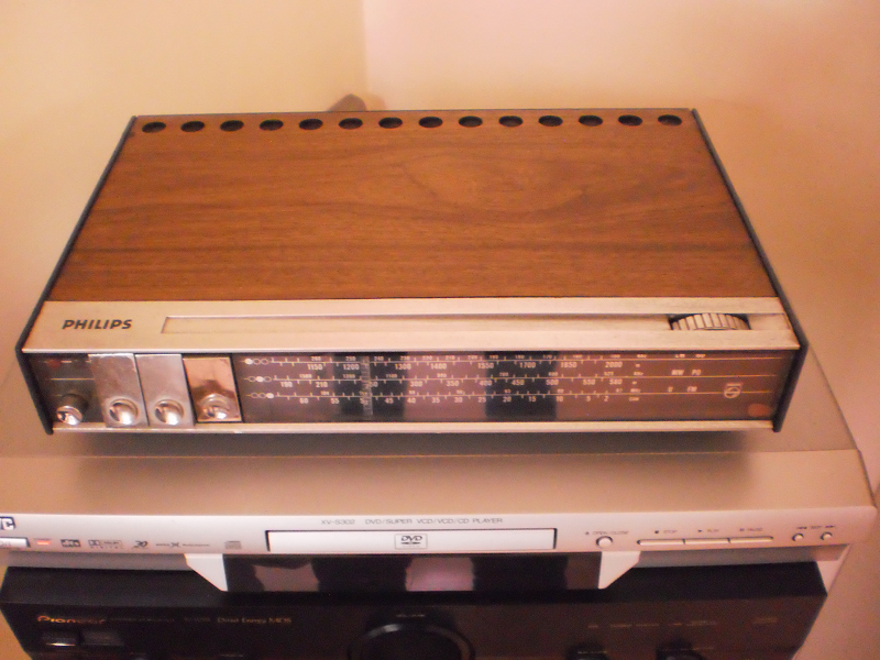

@FastFolkert Ik denk dat ik het kleine broertje van die receiver heb, 22RH690. In mijn bezit (gekregen van een vriend) sinds half jaren '80 (vorige eeuw). Werkt ook nog altijd, staat in de slaapkamer.

Op 8 september 2017 14:31:01 schreef maartenbakker:
.... en al dan niet grijs geexporteerd.
Dat zou heel goed kunnen want de originele manual zit erbij en die is alleen in het Se, Dk, No en Fin.

Op 8 september 2017 14:48:25 schreef eSe:
eSe
Dat lijkt erop; die is wel wat handzamer....

Op 8 september 2017 15:12:07 schreef FastFolkert:
Oh leuk, orginele manual. Staat daar ook ergens een 12NC en een drukdatum o.i.d. onderaan achterop ofzo? Dan ben ik wel benieuwd of dat nou ook regionaal is of centraal en indien regionaal of die nou Zweeds of Fins is of nog wat anders.

Op 8 september 2017 16:45:07 schreef maartenbakker:
[...]Oh leuk, orginele manual. Staat daar ook ergens een 12NC en een drukdatum o.i.d. onderaan achterop ofzo?
Uiteraard heb ik een foto met 12NC:
Es wäre gut Bücher kaufen, wenn man die Zeit, sie zu lesen, mitkaufen könnte. (Arthur Schopenhauer) - The whole problem with the world is that fools and fanatics are always so certain of themselves, and wiser people so full of doubts. (Bertrand Russell)
Da's de eerste keer dat ik zoiets zie, 3110 betekent dat de gebruiksaanwijzing ook daadwerkelijk in Finland geschreven is. Al met al een behoorlijk grote kans op grijze import dus.

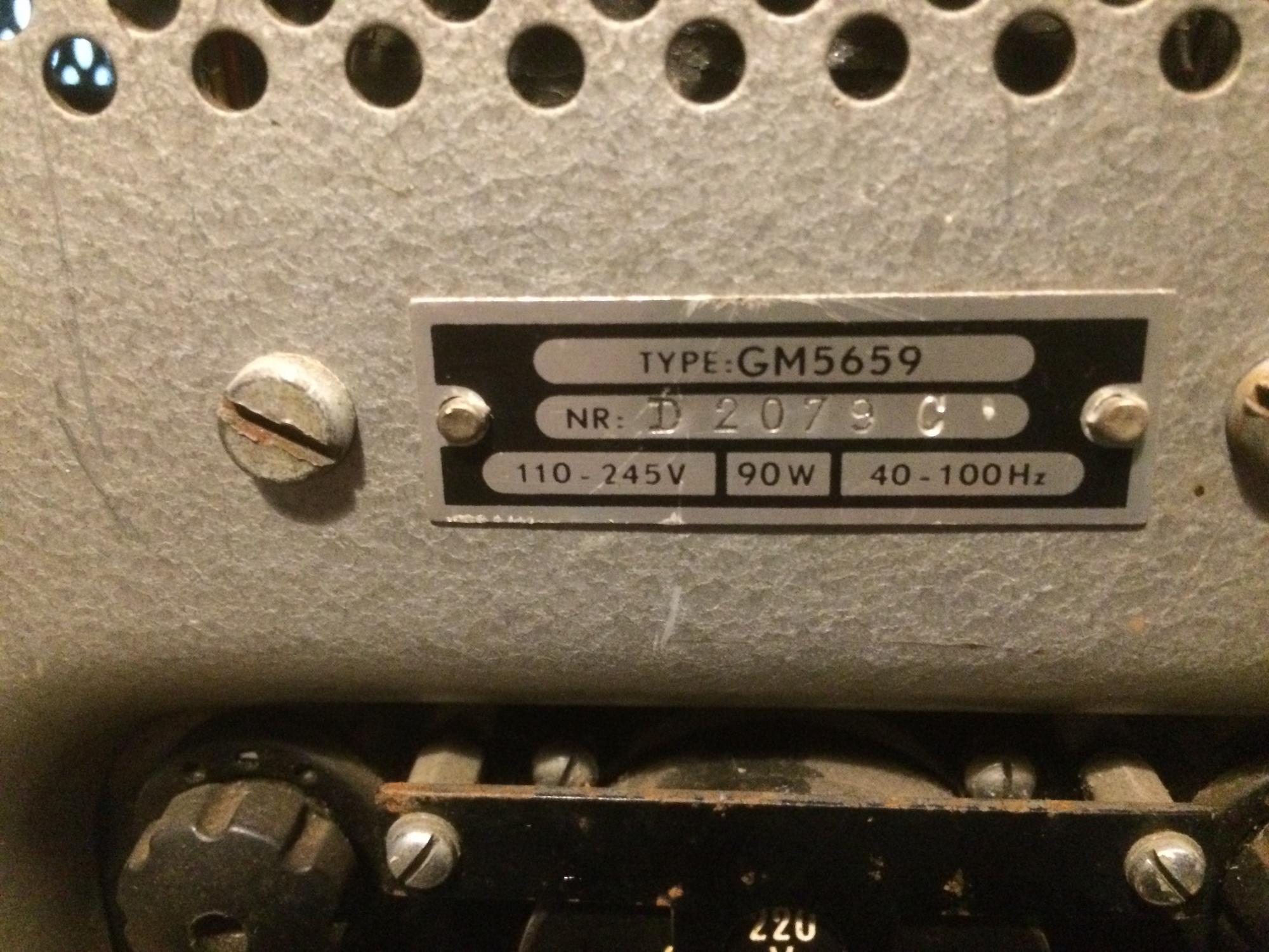

Hier nog wat "Vintage" voor Maarten,
GM5659 Philips Oscilloscoop.
Geen 12NC, het bovenste stickertje is een fabrieksserienummer dat een soort totaaltelling aangeeft inplaats van een batchtelling zoals het serienummer op het typeplaatje. Soms zitten ze dicht in de buurt maar hier schelen ze meer dan 6000. Ik ben er nog niet helemaal achter hoe dat werkt, dus heel goed dat je dit voorbeeld hier nu plaatst. Dat soort nummers is altijd welkom.

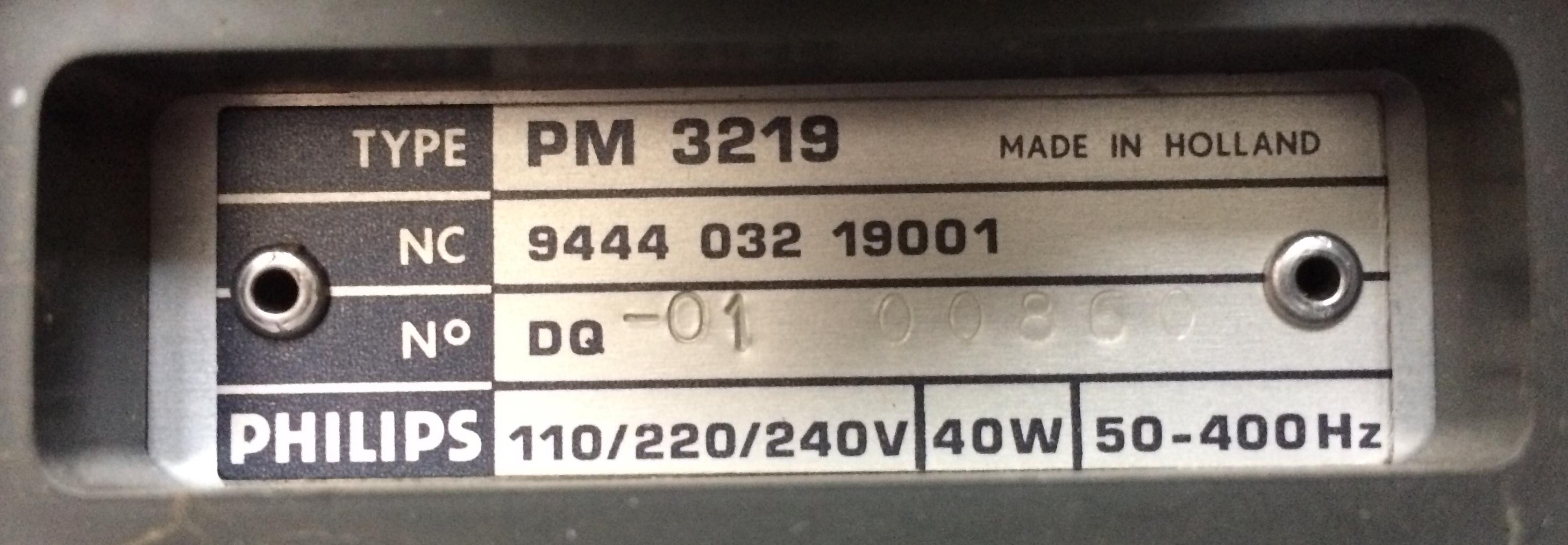

hier nog een foto van mijn oscilloscoop, die inmiddels in V&A staat.
Is deze scoop geproduceerd in Enschede ? ,alwaar ik ooit stage heb gelopen.
[Bericht gewijzigd door BenI2C op 22 september 2017 14:52:57 (37%)
DQ zou idd Enschede moeten zijn.
