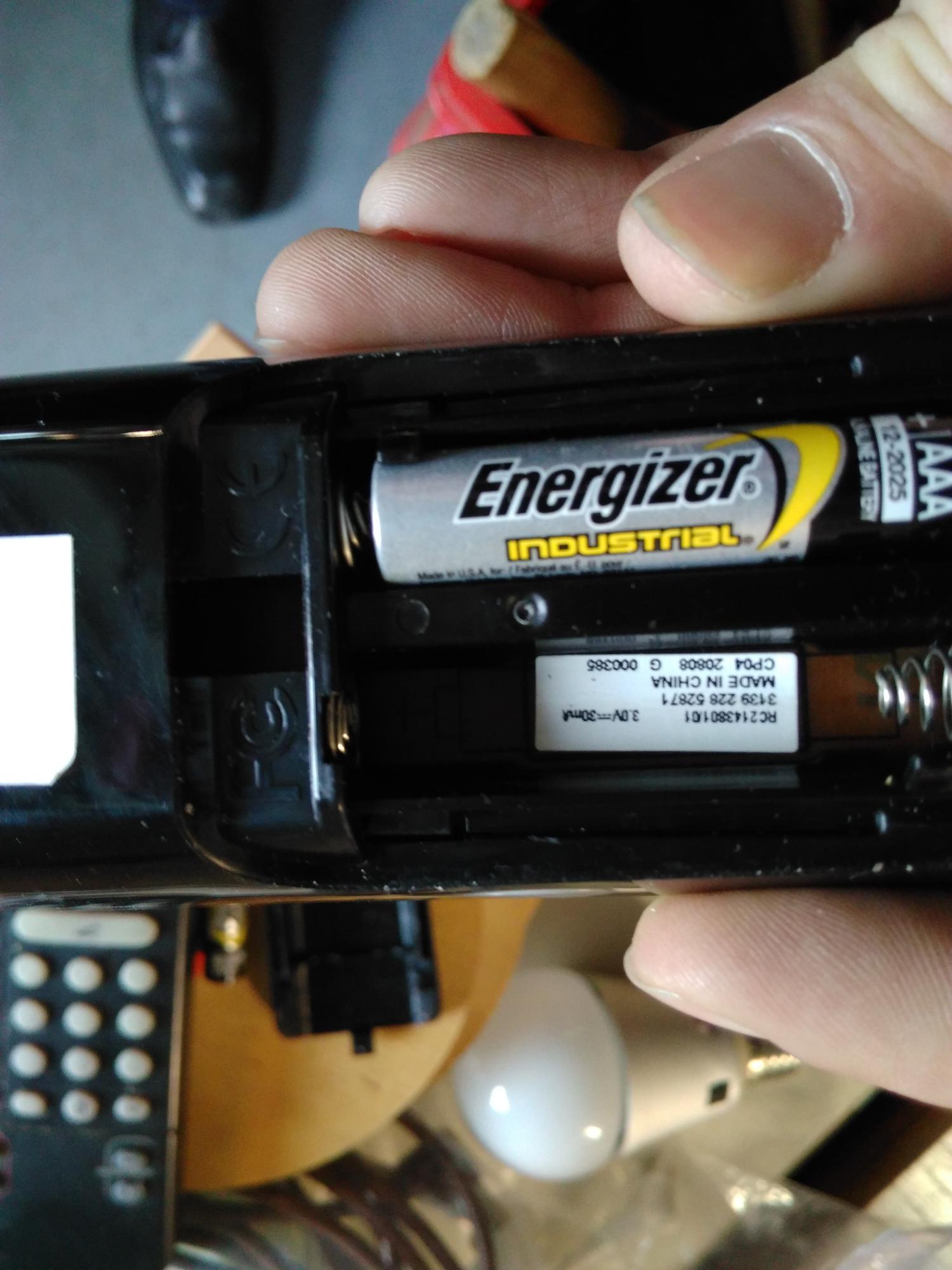

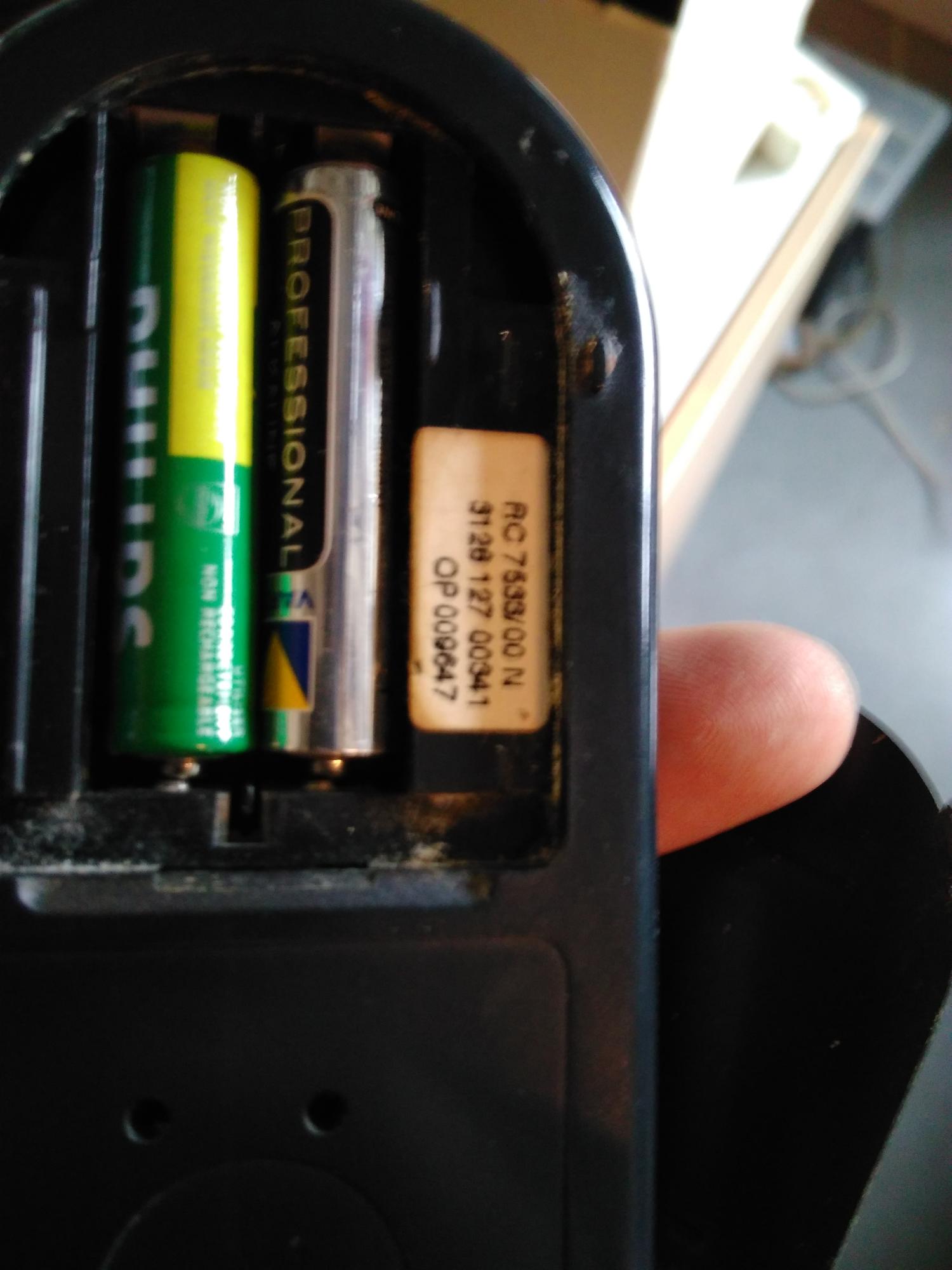

Een van de afstandsbedieningen is gemaakt in China. Dat is wel weer een beetje apart. Alle andere die ik gefotografeerd heb kwamen uit andere landen als Portugal, Marokko. Ik heb er al eerder gepost. Ik vond ook nog een boekje. Ik heb de achterkant en een andere pagina met een datum gefotografeerd. Ik denk dat ik weet welke tv het is, het is een klein "design" tvtje met een ronde "design" afstandsbediening.

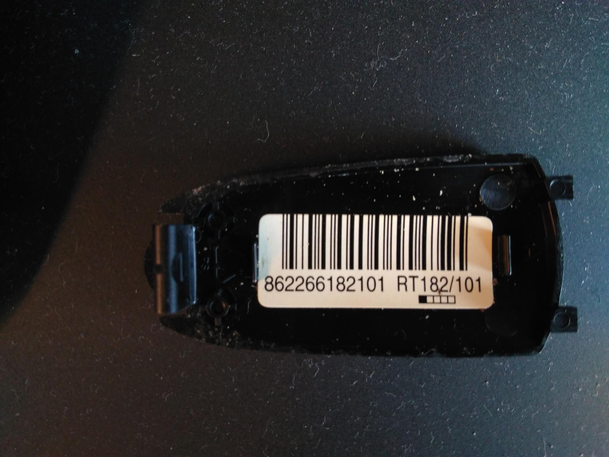

Een sticker van een afstandsbediening, ik ben vergeten om de afstandsbediening te fotograferen.

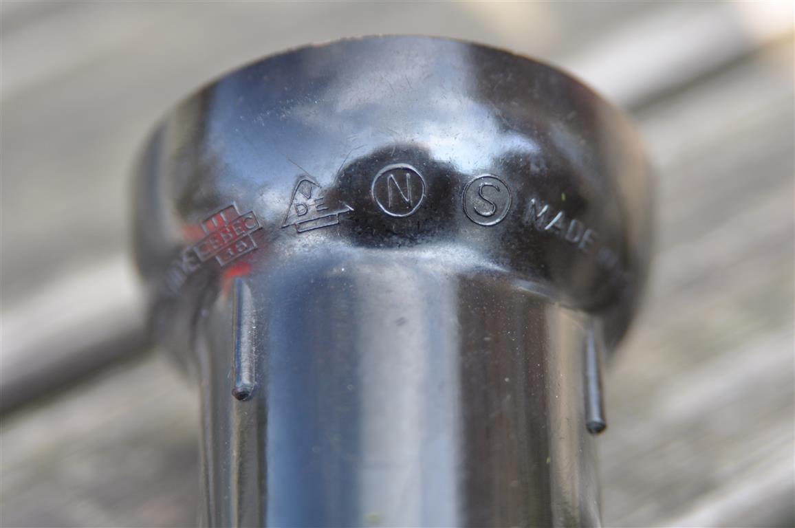

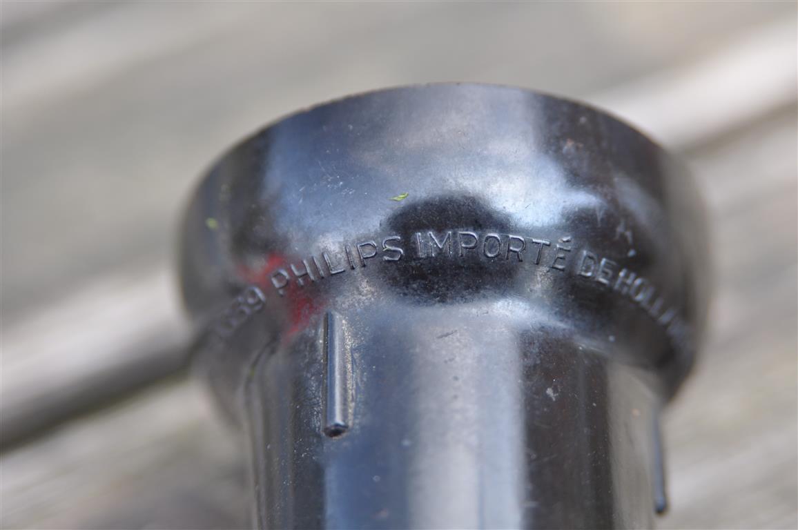

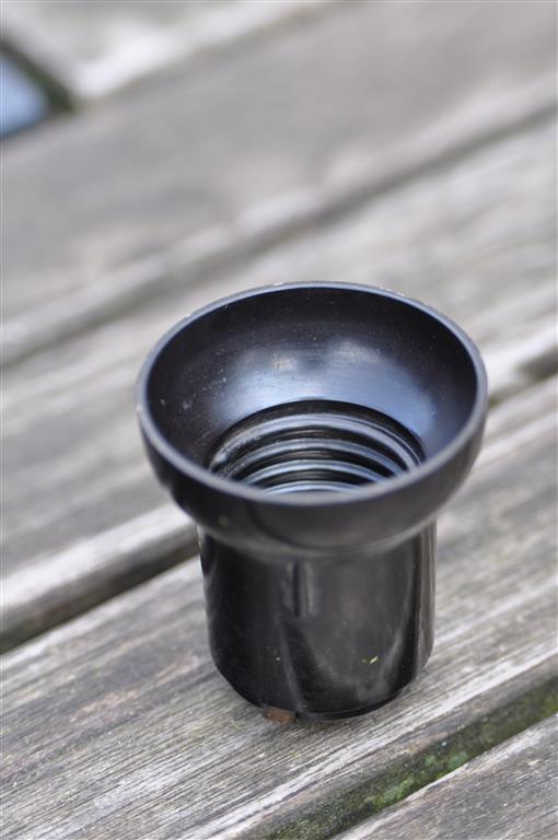

Ik weet niet of het in dit draadje op zijn plaats is, maar ik vond deze bakelieten Philips E27 lampfitting in mijn rommeldoos:

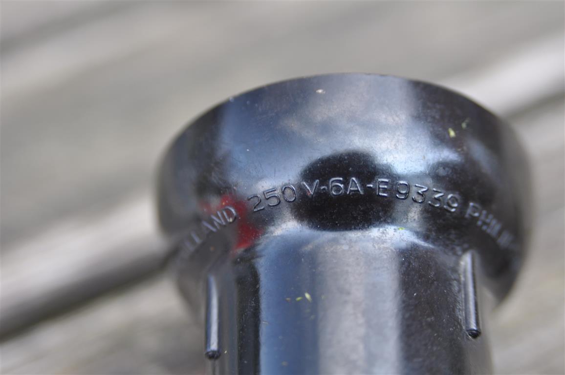

Als ik het juist interpreteer gemaakt in Eindhoven (codenummer met E, E9339). Kunnen we nog iets afleiden uit het merkteken op de onderkant? Materiaal nr 12 en productiejaar 1958? Of is dit ouder?
Er is altijd overlap tussne Philipstopics, deze is hier goed thuis denk ik. De getallen in het CEBEC-keurmerk en het bakelietteken (of hoe je dat moet noemen) onderop kunnen inderdaad betekenis hebben, maar ken ik niet uit mijn hoofd. Daar kom ik dus op terug.
E9339 zal geen serienummer zijn, want dat deden ze niet bij dit soort materialen. Als de E voor Eindhoven zou staan zou dat de datering ergens voor 1955 plaatsen.
Ik ontdekte dat er zelfs een digitaal stekkermuseum bestaat: http://www.plugsocketmuseum.nl/MPADmarks.html
Op die site verschillende links naar producenten en materiaal codes. De 58 in het MPAD teken staat dus voor Philips GmbH in Berlijn en de 12 is fenolhars met asbestvulling.
Omdat ik de 58 wel vind in de lijst met makers uit 1938 en niet meer in die van 1954, vermoed ik dat de fitting ergens in of rond WO2 te plaatsen is.
De IMPORTÉ DE HOLLANDE markering stond ook op een Philips knijpkat uit WO2 die ik gehad heb. Ik weet (nog) niet van wanneer tot wanneer dat gebruikt is.
Importe de Hollande is tot ver in de vorige eeuw gebruikt dus dat is niet maatgevend denk ik. Wel heb ik de betekenis van het CEBEC-keurmerk gevonden. Het bovenste getal 11 is de apparaatsoort en het onderste getal 36 het jaar van typegoedkeuring.
Goed om te weten dat het bakeliet met asbestvulling is. Hechtgebonden dus in principe veilig zolang je er geen tang of zaag inzet.
Apart trouwens dat het om Philips Berlijn zou gaan, ik wist niet dat ze daar ook dergelijk materiaal maakten. Staat dat teken voor de fabrikant of voor de importeur?

Ik vermoed dat men zich via hun Duitse GmbH heeft aangemeld bij het Staatliches Material Prüfungsamt in Berlijn-Dahlem om een producentencode te krijgen. In de lijst zie ik alleen maar Duitse bedrijven. Het VDE keur geeft aan dat men het ook in Duitsland verkocht. Omdat er Made in Holland op staat is het naar mijn mening een product uit de Philite fabriek in Eindhoven.
Door een andere hobby van me, heb ik een tic met stempeltjes en keurmerkjes. Ik vind het fascinerend welk een verhaal een object daarmee kan vertellen.
Naast het Duitse VDE en het Belgische CEBEC keur staan er nog een N in cirkel en een S in cirkel op de fitting. Ik wist dat niet, maar dat zijn de keurmerken van Noorwegen en Zweden: NEMKO en SEMKO.
http://www.plugsocketmuseum.nl/Certification.html
Op 25 maart 2018 15:53:01 schreef maartenbakker:
Dat heet toch Philite? Philips' eigen phenolharsfabriek....
[Bericht gewijzigd door Tidak Ada op 25 maart 2018 21:41:25 (22%)
Het bakelietteken, ik was de naam even kwijt, heeft niets met Philips te maken maar is een herkenningsteken van het Duitse MPAD (Staatliche Materialprüfungsamt zu Berlin-Dahlem volgens Google). Mogelijk is het gebruik zelfs niet beperkt tot thermohardende kunststoffen.
Op 25 maart 2018 17:11:57 schreef Kilian:
Dat lijkt me inderdaad verreweg de meest waarschijnlijke verklaring, met als kleine kanttekening dat "Made in Holland" bij Philips ook wel op de locatie van het dichtstbijzijnde veemgebouw kan slaan, het stond tot in de jaren 70 bijvoorbeeld steevast op Belgische Philipsproducten.
P.S. keurmerken en stempeltjes hebben ook mijn aandacht - niet als hobby opzich maar als hulpmiddel voor het duiden van andere hobby-objecten.

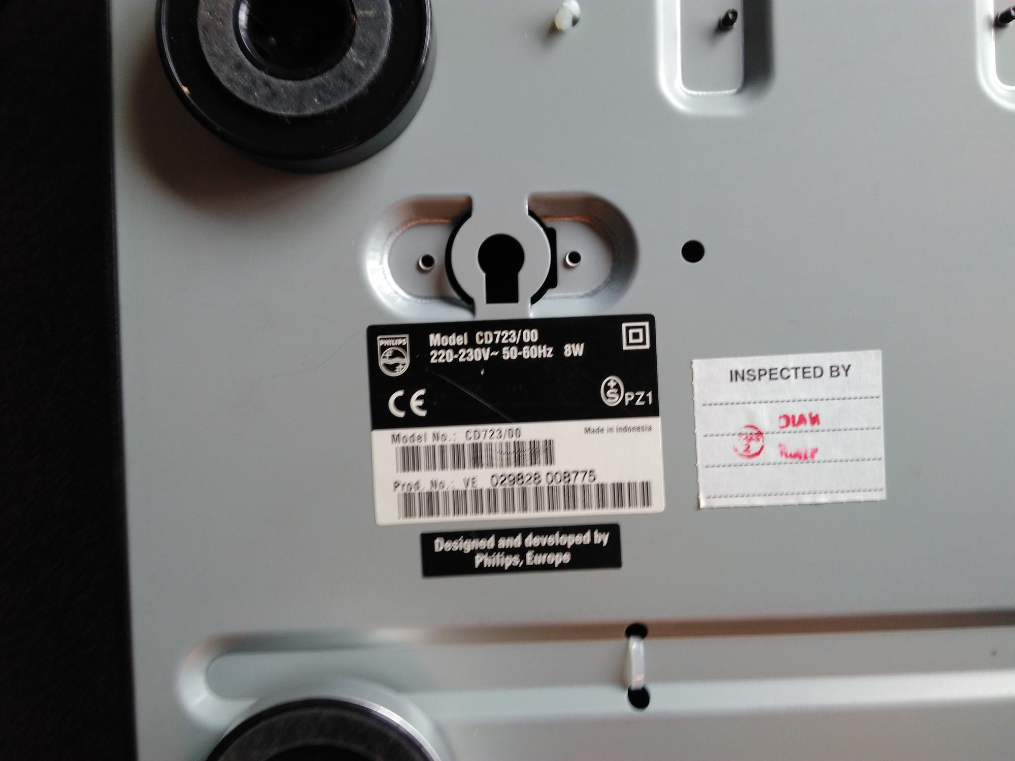

Ik zag dit philips apparaat in een lokale kringloop. Ondertussen is een gewoonte geworden dat als ik een philips apparaat zie en heb mijn smartphone bij dat ik een foto pak van het typenummer e.d. ;-)
made in indonesia ben ik nog niet eerder tegengekomen.
Zal wel een ingekocht product zijn vermoed ik. Voor de duidelijkheid, ik heb de cd speler niet gekocht dus kan ook geen "inside" informatie geven.
Wel een echt Philipsontwerp, viel denk ik onder Singapore. Leuke vondst, je komt ze niet heel veel tegen.
ha, toch wel philips ontwerp. Als je 8 euro voor de aankoop prijs over hebt wil ik hem best kopen en fotograferen (mocht hij er nog zijn)

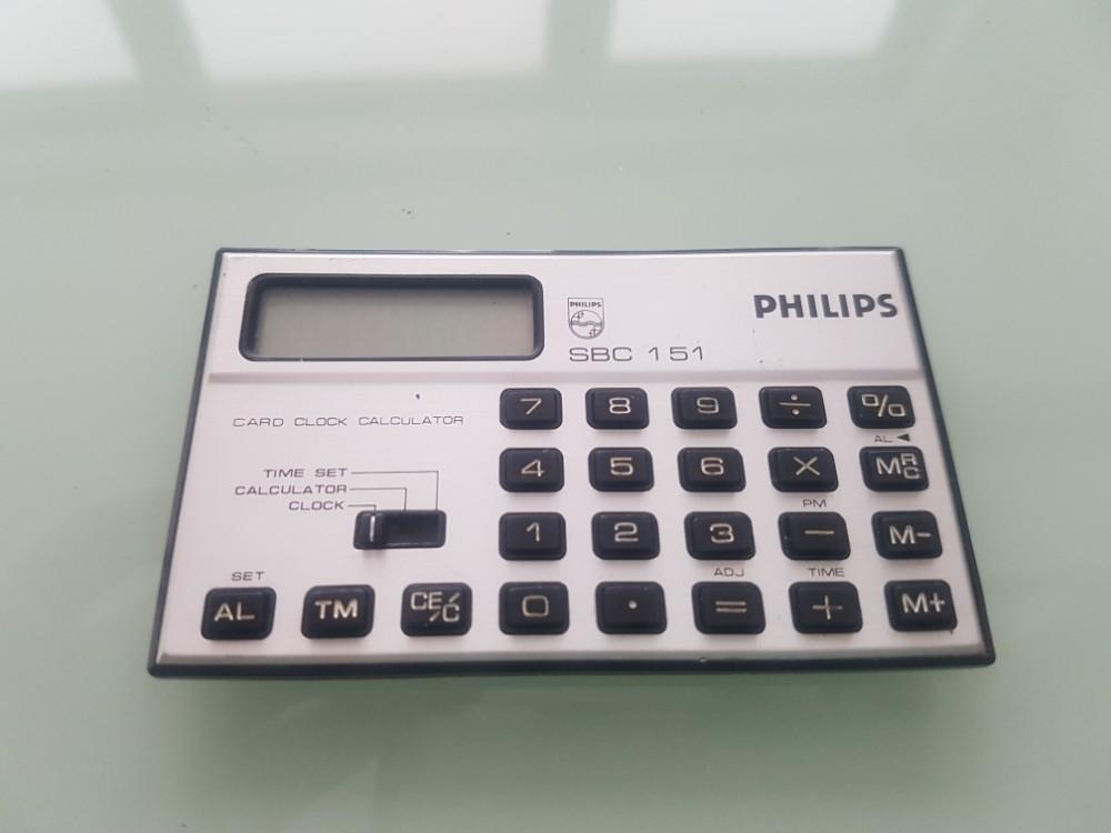

Een Philips SBC151 op MP (ik ben niet de verkoper en heb ook geen interesse in dit ding):
https://www.marktplaats.nl/a/verzamelen/elektronische-apparatuur/m1273…

Op 9 april 2018 17:20:13 schreef brains:

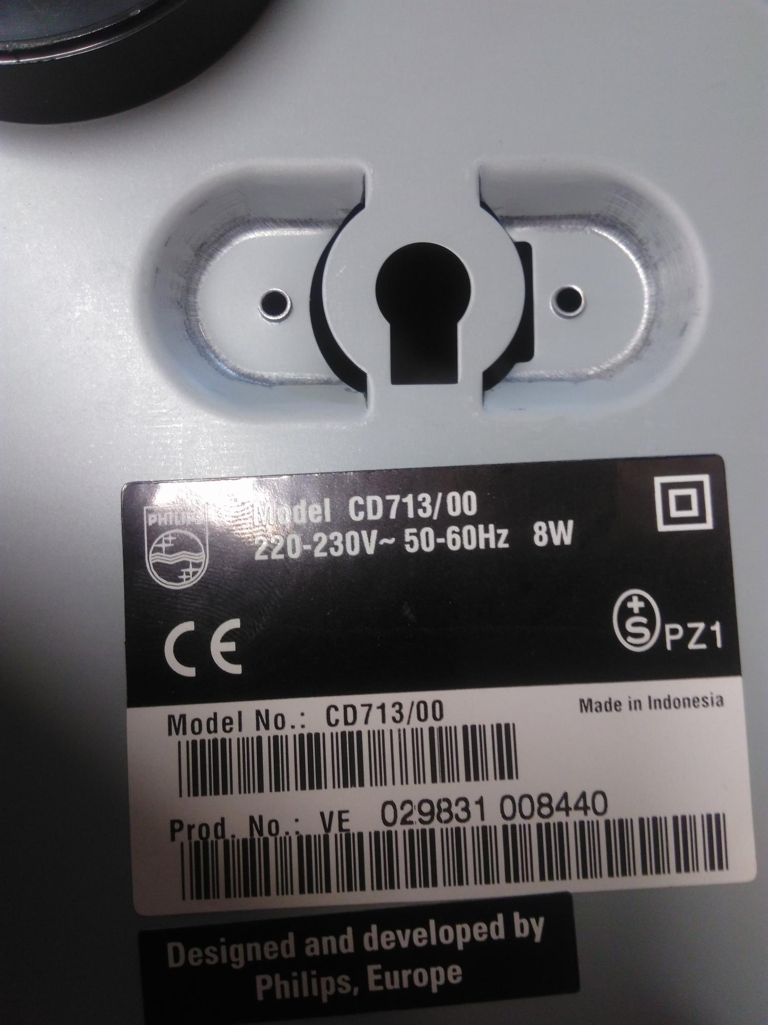

Die dingen duiken nu opeens overal op. Was familie van de CD723 die je een paar berichten hoger al postte, en vanavond kwam de lokale morgenster met nog een CD713 aanzetten. Blijkt van binnen een Oostenrijkse ontwikkeling te zijn. In een jaar tijd lijken er een kleine 50.000 van de CD713/00 geproduceerd te zijn, zo aan de serienummers te zien.
Naast de CD723 bestaat deze familie ook uit de Marantz CD4000, lijkt me dan volgens Marantzstandaarden een budgetmodel.
