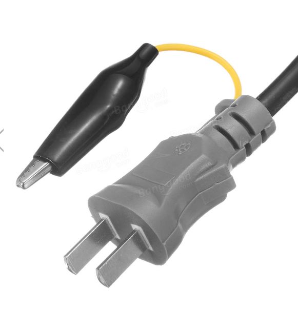

Deze 'veiligheids'-aarding kwam ik op Banggood tegen!
Oh, da's 'n demonstratiestekker voor audiofielen.
Nee, hij zit aan een 'bovenfrees', kijk maar in de link!
En als het draadje ook nog eens bevestigd is als op dezelfde wijze als de bekende kroko snoertjes dan weet je het wel...

Dit is (helaas) een vrij normale manier van aarden in Japan. Normaliter gebruikt men hier een aanknijpoog voor, maar voor bijvoorbeeld een laptop lijkt dit me een logischere oplossing.
