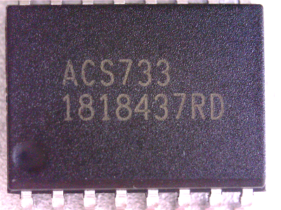

Ook ic fabrikanten doen wel eens domme dingen. Allegro bijv. heeft de ACS733 in 4 uitvoeringen, alle met alleen de opdruk 'ACS733'
Je kunt dus niet zien welke uitvoering je hebt. (lekker handig... :( )
(het 9 cijferige nummer is een batch nummer)
Ik moest dat datasheet (ACS733) nog een keer beter lezen. Na afloop dacht ik: maar hij heeft maar 1 variant: TSOP16, toch? Maar jij hebt het over de -20, -30 enz: de nominale max stroom die gepaard gaat met een gevoeligheid van 100 ... 20 mV/A. Nogal essentieel omdat er op te zetten. Ja, da's klote als dat er niet opstaat. Zeker als je voor het testen/selecteren een paar varianten in huis haalt.
Ik kan nu niet eens controleren of ze wel de goede opgestuurd hebben.
Moet ze dan eerst in de schakeling solderen; als het dan de verkeerde blijken kan ik ze niet meer ruilen omdat ze gebruikt zijn... :(
(terwijl verkeerde levering toch best zo nu en dan voorkomt)
