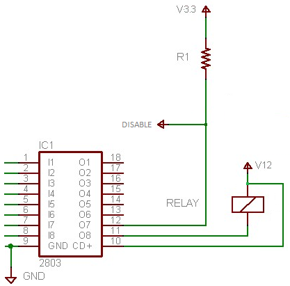

Ik gebruik al een tijd in een schakeling een ULN2803 met daaraan wat relais, en sommige uitgangen voor disablen van zaken op de print. Relais op 12v, disable op 3.3v. Werkt al lang prima.
Moest er nu weer een in elkaar zetten, maar helaas was de 3.3/12v voeding bij Farnell niet op voorraad/lange levertijd. :(
Dus tijdelijk even alleen de 3.3v aangesloten. Op de 3.3 en 12v zitten beide controleleds. Tot mijn verbazing ging de 12v led ook flauw aan.
Bleek dat via R1 en de clampingdiode in de ULN er 2.5v 'teruggeleverd' werd naar de 12v voedingslijn...
Normaal als beide voedingen aanwezig zijn is er geen probleem, alleen als de 12v ontbreekt wel...
Gewoon iets waar je niet zo snel bij stil staat...
Ja. Mijn motorcontrollers (en degene van een klant die nu bij mij op m'n bureau ligt) doen dat ook. De CPU op 3.3V hang je wel eens aan de programmer om er nieuwe firmware in te doen en dan gaan alle verklikker ledjes aan (en die klant heeft net als ik de weerstandjes uitgerekend voor ongeveer de juiste stroom, dus de hogere spanningen branden minder fel als ze maar 2.6V krijgen ipv b.v. 24).
