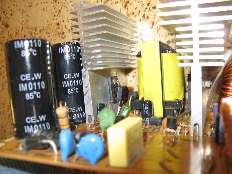

Tip: Check je BOM voordat je belooft dat je dingen in mekaar gaat zetten....
http://www.uploadarchief.net/files/download/psu_project_fail.jpg
Aan het knutselen met een atx PSU. Niet helemaal de goede primaire tor, misschien ook een wat te hoge maximum dutycycle. Onbelast ging het nog goed...
De groene NTC op de voorgrond is ook een hapje uit.
Primaire zekering is nog heel. Die in de meterkast lag er wel uit.

maarem. je tor had honger en heeft een paar groene NTC's opgevreten tot hij plofte?? (leuk iets in jip en janneke taal uitleggen, leuk dat het verhaal ook meteen voor geen meter meer klopt)
Maarem, ik heb altijd al geweten dat vage groene pilletjes niet goed zijn voor de gezondheid..
Die zijn toch blauw?

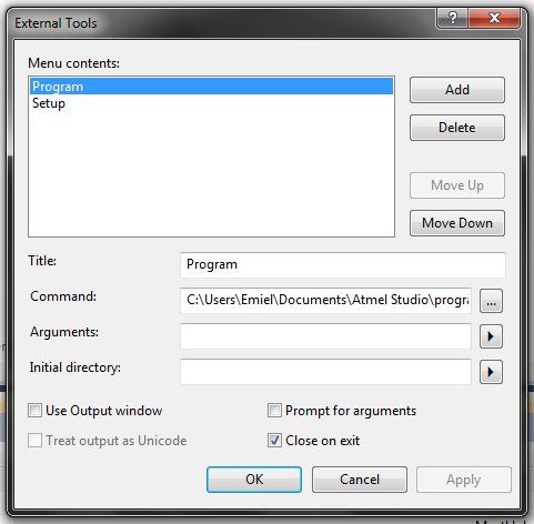

Als je vervolgens in avr studio kiest voor Tools -> External tools.. komt het volgende scherm in beeld:
http://www.uploadarchief.net/files/download/resized/external%20tools.png

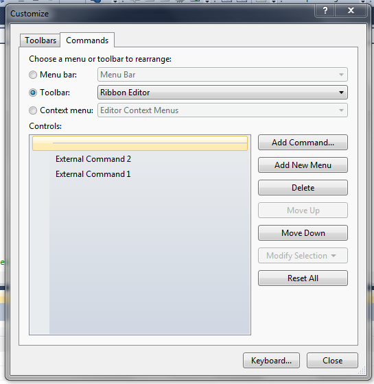

Voer de titel in, selecteer in de regel eronder het juiste batch bestand en klik op "add". Vervolgens kan via Tools -> Customize.. het volgende scherm in beeld getoverd worden:
http://www.uploadarchief.net/files/download/resized/customize.png
Kies in dit scherm voor toolbar en daarna in het drop down menu een lege toolbar, ribbon editor bijvoorbeeld.

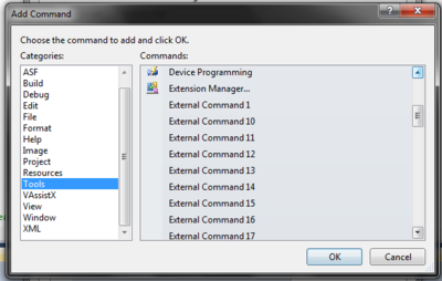

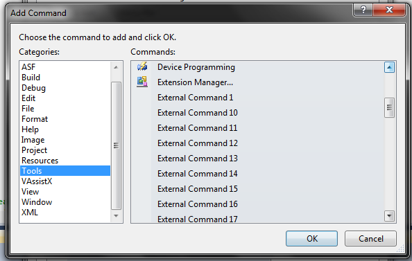

Klik vervolgens op "add command"
http://www.uploadarchief.net/files/download/resized/add%20command.png
Kies als categorie "Tools" en kies dan een van de External Commands. Waarschijnlijk nummer 1 en nummer 2.

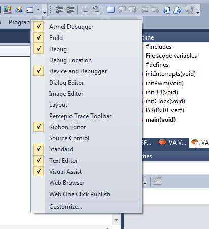

Alles wat nu nog moet gebeuren is het toevoegen van de toolbar in het "hoofdscherm". Klink daarvoor met de rechter muisknop op de toolbar en enable "Ribbon Edittor".
Door bij het begin van een project even op setup te klikken kan het juiste hex bestand aangegeven worden. Klik je daarna op program komt er kort een command window in beeld, zodra deze weer verdwijnt is de klus geklaard!
