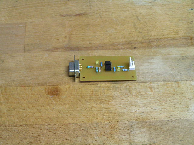

Hier nog een klein projectje van mij.
Het is een interface voor Profilab, in samenwerking met pic_controllers. Op deze manier kan je via profilab met de com_poort of de usb_poort een pic_controller aansturen. Of met een pic_controller profilab bedienen.

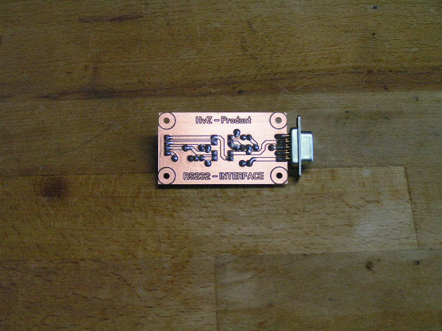

Hier het printje:
http://www.uploadarchief.net/files/download/interface%20voor%20profilab_1.jpg
http://www.uploadarchief.net/files/download/interface%20voor%20profilab_2.jpg

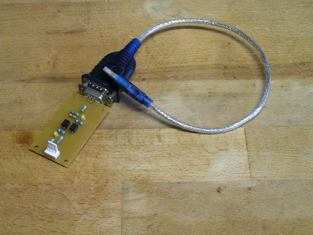

En hier de print met een usb naar serieel converter.
http://www.uploadarchief.net/files/download/interface%20voor%20profilab_3.jpg

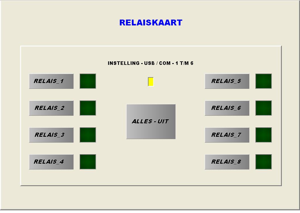

Hier een programma gemaakt met profilab, het dient om een relaiskaart aan te sturen met profilab via een PIC16f887.
http://www.uploadarchief.net/files/download/programma%20profilab.doc
En hier de frontplaat.
Op de frontplaat kan je com één tot en met com zes instellen (in het gele vlakje). Het kan eventueel tot com negen, maar dan moet het programma aangepast worden
http://www.uploadarchief.net/files/download/resized/frontplaat%20relaiskaart.jpg

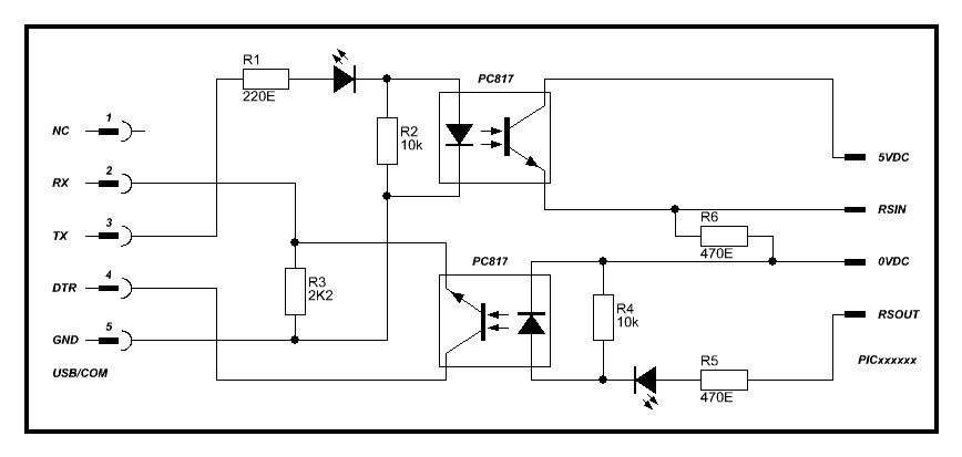

Hier het aangepaste schema voor de interface.
http://www.uploadarchief.net/files/download/interface%20-%20profilab_exper_1.jpg
Heb het toch aangepast, de DTR_PIN wordt pas hoog als het programma loopt. Ik had zitten meten terwijl het programma niet draaide, en ging er van uit dat de pin laag bleef.
Dit is mooier zo, nu is het geheel helemaal gescheiden.
Hoe snel kan de serial verbinding met een pc817 op de datalijnen? 80Khz?
Ik zou het niet weten, maar voor deze toepassing is het meer dan snel genoeg. Ik haal bijv een analoog signaal binnen (verstuurd door een pic) op profilab, en dat gaat naar een schrijver, (in profilab gemaakt) daar is de snelste schrijfstand één miliseconde. En dat houd hij op zijn sloffen bij, dus voor mij snel genoeg. :)

Op 3 januari 2014 15:17:25 schreef Lambiek:
En hier het schema.
Kan je de +5V voor de onderste opto niet beter uit de seriële poort halen? (Bijvoorbeeld de DTR pin en een 78L05). Nu is het niet galvanisch gescheiden.
Het is wel een mooi klein printje!
Lambiek
Op 3 januari 2014 19:46:02 schreef Sjoerd Kreyns:
Ja dat was nog mooier geweest, maar helaas.
Ik heb verschillende compoort opties in profilab, maar bij deze krijg ik er natuurlijk net geen spanning uit. Ik kan met deze module alleen maar 8_bits data verzenden en ophalen. Je kan verschrikkelijk veel met profilab, maar ook niet alles. :)
