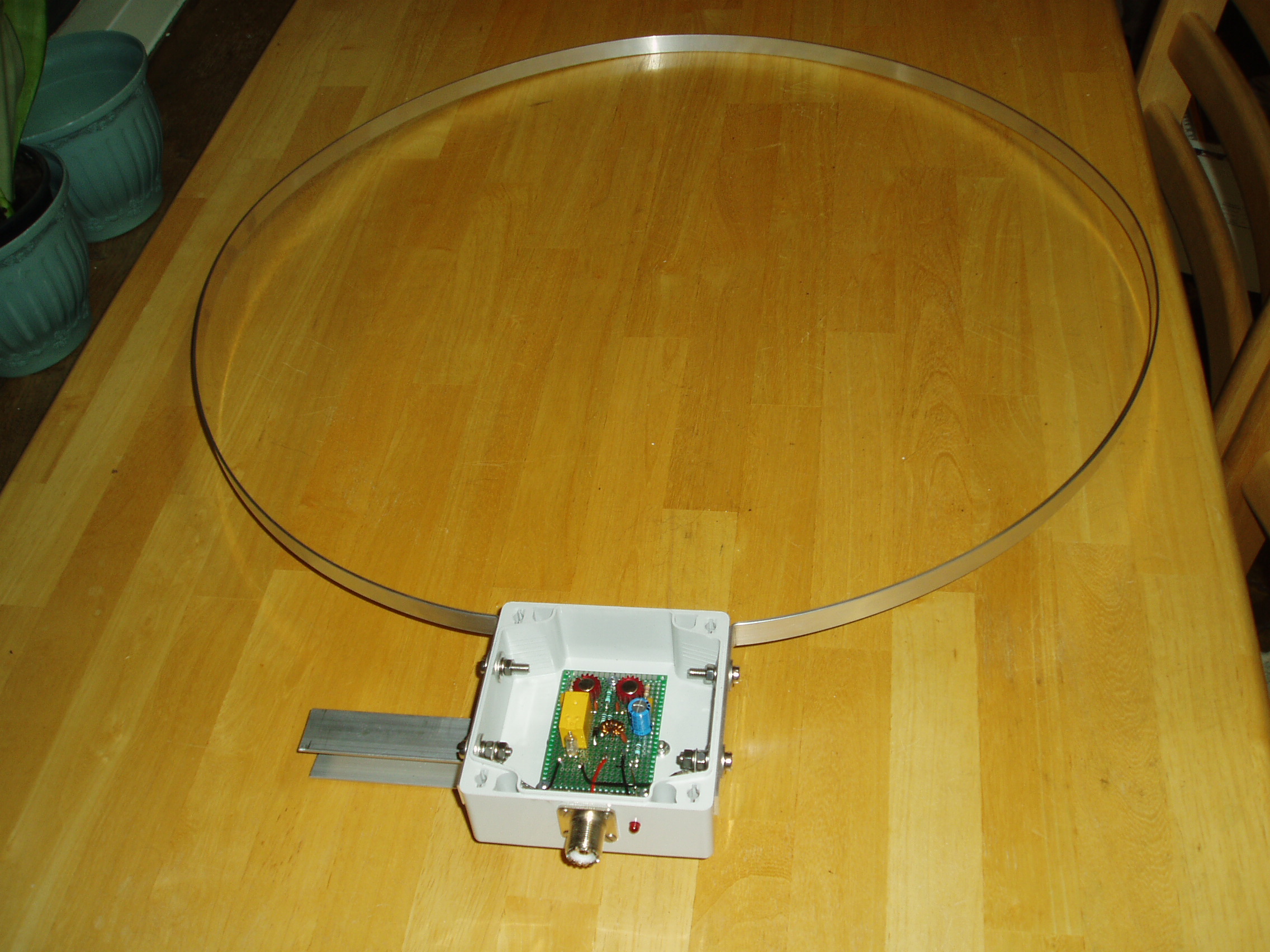

Ik ben bezig geweest met een breedband (LG-MG-KG) loopantenne volgens G8CQX/M0AYF.
Ik heb hiervoor een 2m lange en 15mm brede strip aluminium genomen, de uiteinden (10cm) voorzien van 5mm gaten en daarna haaks omgeslagen. Deze uiteinden zijn vervolgens op een stevige lasdoos gemonteerd, hierdoor ontstaat een loop met een doorsnee van 60cm.
Het resultaat:
http://www.kg-uitdaging.nl/wp-content/uploads/2014/02/RX-loop_03-300x224.jpg

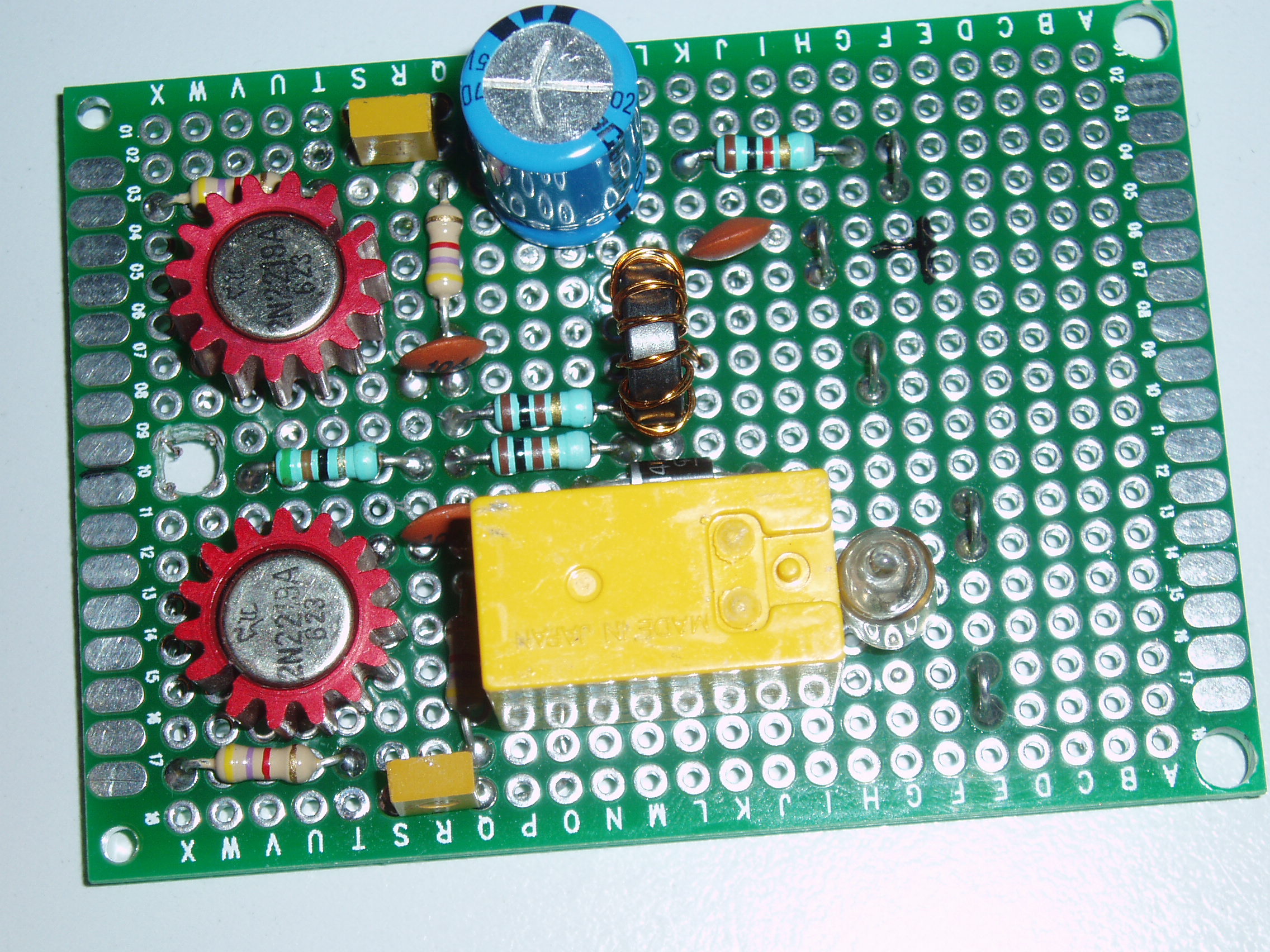

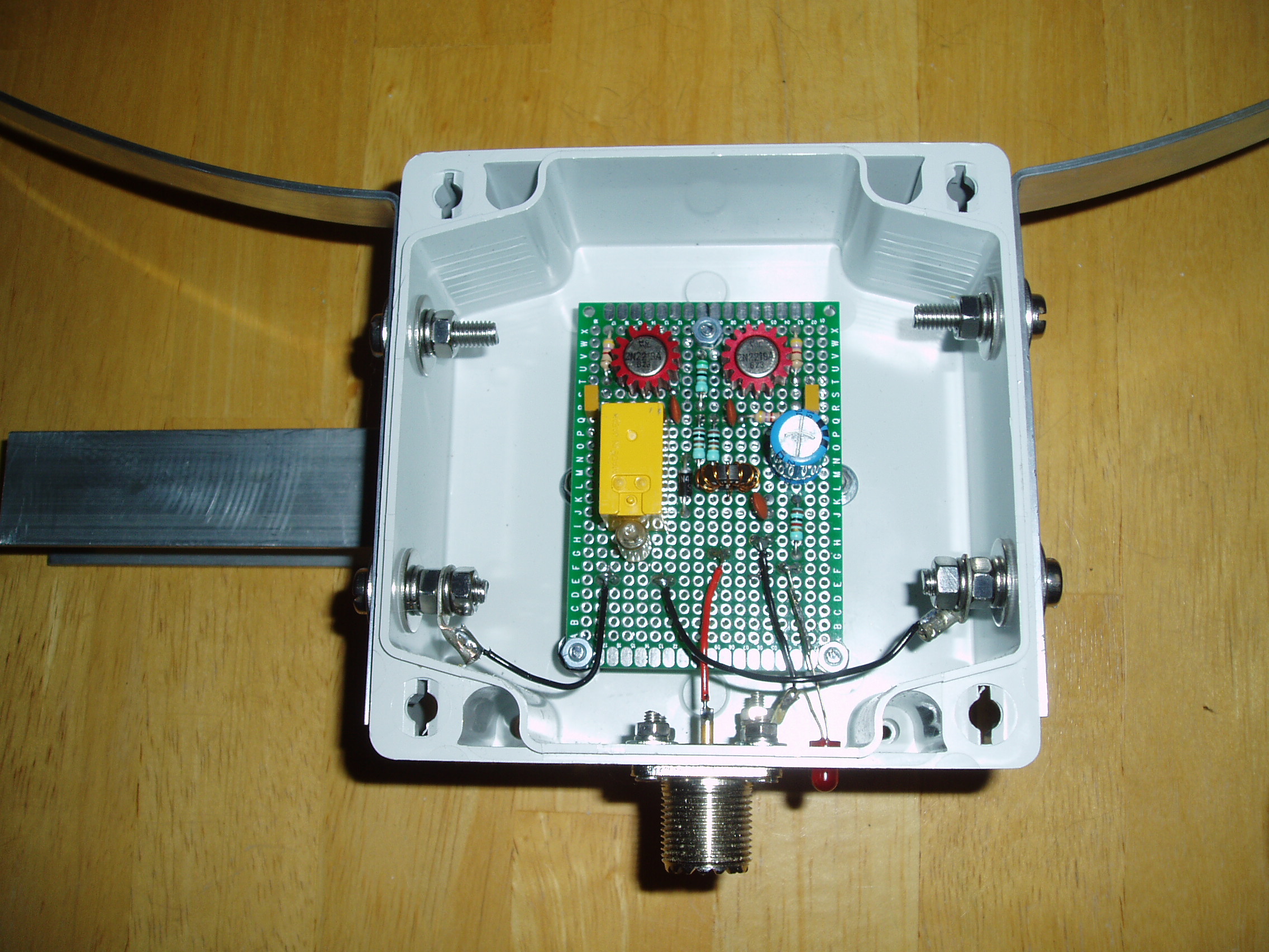

In de lasdoos zit het actieve gedeelte van antenne, voor de gekoelde transistors heb ik de 2N2219A's gebruikt. Beter (voor de hogere KG-banden) zijn 2N5109's, maar die had ik niet bij de hand.
http://www.kg-uitdaging.nl/wp-content/uploads/2014/02/RX-loop_04-300x224.jpg
Hires
Close-up van de 'niet zo HF'-print, het relais zorgt er voor dat de loop pas contact maakt als een voedingsspanning aanwezig is, en voorkomt ongelukjes door naburige (eigen) zender(s). Het neonlampje beveiligt tegen statische elektriciteit (naburig onweer).

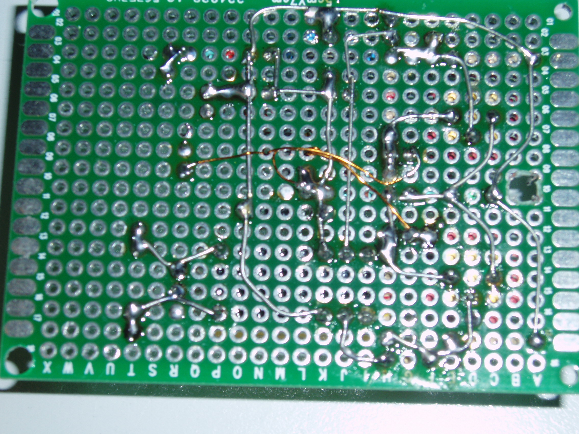

http://www.kg-uitdaging.nl/wp-content/uploads/2014/02/RX-loop_01-300x224.jpg
Hires
http://www.kg-uitdaging.nl/wp-content/uploads/2014/02/RX-loop_02-300x224.jpg
Hires
De antenne krijgt z'n voedingsspanning via de coax, de externe netvoeding moet ivm brom minimaal een meter van de antenne verwijderd zijn. Deze moet nog gebouwd worden, momenteel werkt het provisorisch op een labvoeding.
Het grote voordeel van een loopantenne is net als bij een ferrietantenne de ongevoeligheid voor het elektrische veld, alleen het magnetische veld van een elektromagnetische wordt ontvangen. Volgens Maxwell maakt dat niets uit, de velden zijn even sterk. Stoorvelden van TV's en SMPS's (dimmers, spaarlampen etc) zijn hoofdzakelijk elektrisch, daar heb ik nu geen last meer van. Een ander voordeel is de richtingsgevoeligheid, zo zijn storende zenders letterlijk weg te draaien door de richting bij te stellen. Bij mij staat deze antenne nu in een bankschoef om gemakkelijk te kunnen draaien.
Een nadeel is natuurlijk het formaat.
Ondanks het 'bescheiden' formaat (1.5m doorsnede is volgens de schrijver optimaal) is de ontvangst op de LG tov de ingebouwde ferrietstaaf van m'n Sangean ATS-909 gelijk, maar op hogere frequenties net boven de LG wordt de versterking snel hoger. Wat ook meteen opvalt is het gebrek aan ruis... voorheen kon ik op een langedraad antenne (>20m) met preselectie amateurzenders in de 160m band amper volgen, nu is alles kristalhelder, alsof ik een lokale verbinding hoor. Ik heb geen S-meter op de ontvanger (het is een wereldontvanger, wel een van de betere), maar beweringen van 'S1 aan ruis ipv S8' geloof ik direkt.
Een aanrader dus voor iedereen die ongestoord LG-MG-KG radio wil beluisteren.
