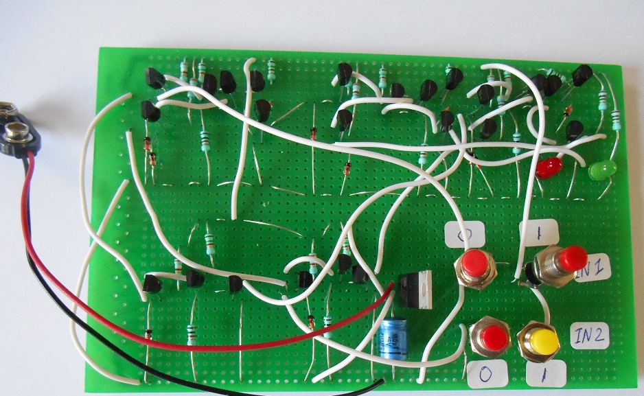

Getransistoriseerde schakeling voor het optellen van twee binaire getallen:
Deze schakeling bestaat uit (onder andere) een XOF-poort die is opgebouwd uit 2 inverters en 3 NOR-poorten. In totaal heb ik voor deze schakeling 24 transistoren en 11 dioden nodig gehad.
Natuurlijk had ik ook voor een TTL-IC (zoals bijvoorbeeld de SN7486) kunnen kiezen, maar ik moet de strekking van m'n onderschrift toch enige eer aandoen...

En ik vind het knapper dat zoiets werkt. Bij mij werkt zoiets alleen op een breadboard niet met gaatjesprint
Dit soort schakelingen vind ik altijd mooi. Philips had er in de jaren '70 ook nog best een handje van om discrete logica te gebruiken inplaats van een IC. Denk daarbij aan simpele bedienings- en besturingslogica met implementaties varieerend van diodematrices tot handenvol losse transistoren.
Nou mis ik de beloofde "uitvoerige uitleg" bij het Youtube-filmpje, maar ik kan er nog niet echt iets zien wat binaire getallen optelt.
Twee lampjes die dan eens aan- en dan eens uitgaan als je vier drukknopjes bedient, dat zie ik wel.
Wat mis ik om de bedoeling wél te zien?
O, ik dacht dat ik de enige was. Maar misschien niet goed opgelet.

Op 28 februari 2014 17:45:58 schreef Sonytech:
Er zou inderdaad nog een derde lampje bij moeten: de carry.
En bij in- en uitvoer onmisbaar: latches. Gezien het aantal transistoren had ik die half-om-half verwacht. Hoewel daar kan, zoals mijn docent digitale techniek ooit zei, een 'addertje' onder het gras zitten.

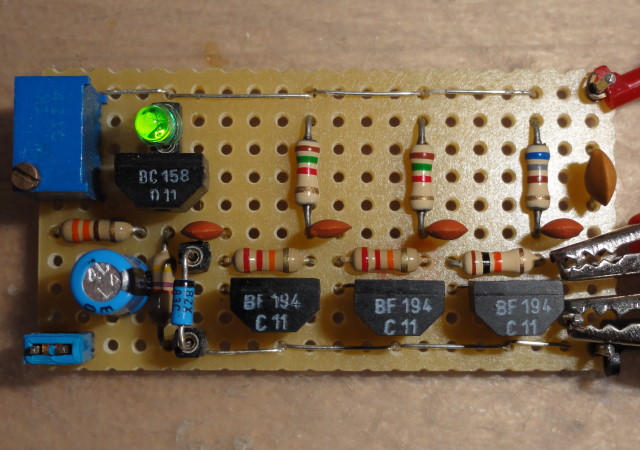

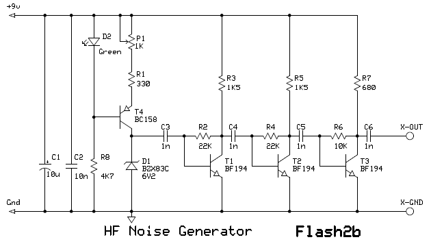

Gisteren en vandaag heb ik me lekker vermaakt met mijn HF Noise Generator.
Het schema is gebaseerd op de Simple Noise Generator van ON7AMI. De ruis wordt opgewekt door een 6V2 zener diode en daarna flik versterkt. De simpele weerstand (R1) in het originele schema die de stroom door de zener regelt, heb ik vervangen voor een instelbare stroom brom. Hierdoor kon ik de ruis bij verschillende stromen meten en ben ik minder afhankelijk van dalingen in de voeding spanning.
Mijn schema:
Het schema van ON7AMI gebruikte BF199's andere soortgelijke schema's op internet gebruiken 2N2222's. Ik heb BF194's gebruikt, van die mooie lockfit (dank voor de term maartenbakker!) transistoren uit vervlogen tijden. De stroombron heb ik met een BC158 gemaakt om in de stijl te blijven. De LED in het schema dient als referentie spanning, maar is ook meteen een indicatie lichtje.
De LED, zener zijn in een voetje gemonteerd. Als de blauwe jumper wordt verwijderd, kan gemakkelijk de ingestelde stroom worden gemeten.
Waarom die LED en zener in een 'voetje'?
flash2b
Zo kon in beter experimenten.....
Mijn groene LED heb ik uitgezocht op de spanning die er overheen staat bij een stroom van 1mA. In dit geval was dat 1.8V.
Ik heb heel wat verschillende zener diodes gemeten. Sommige ruisen maar weinig, andere ruisen bij lage stroom, andere bij hoge stroom. Ik wilde vooral weten of ik hogere frequenties in het uitgang signaal kreeg en dat lukte bij de een beter als bij de ander.
Vandaar in een voetje.....

@flash:
Ah, juist, ja..
Heb je er aan gedacht dat de spanning over de LED beïnvleoed wordt door de hoeveelheid licht die er op valt?

@Flash2b: waar gebruik je een HF noise generator voor? (Ik weet te weinig van HF...)
flash2b
Ik kan met deze Noise Generator filter schakelingen testen. Er komen frequenties uit die >250MHz zijn. Als ik dan een low pass filter maak, kan ik zien of ik alleen frequenties onder de kantel frequentie eruit krijg.
