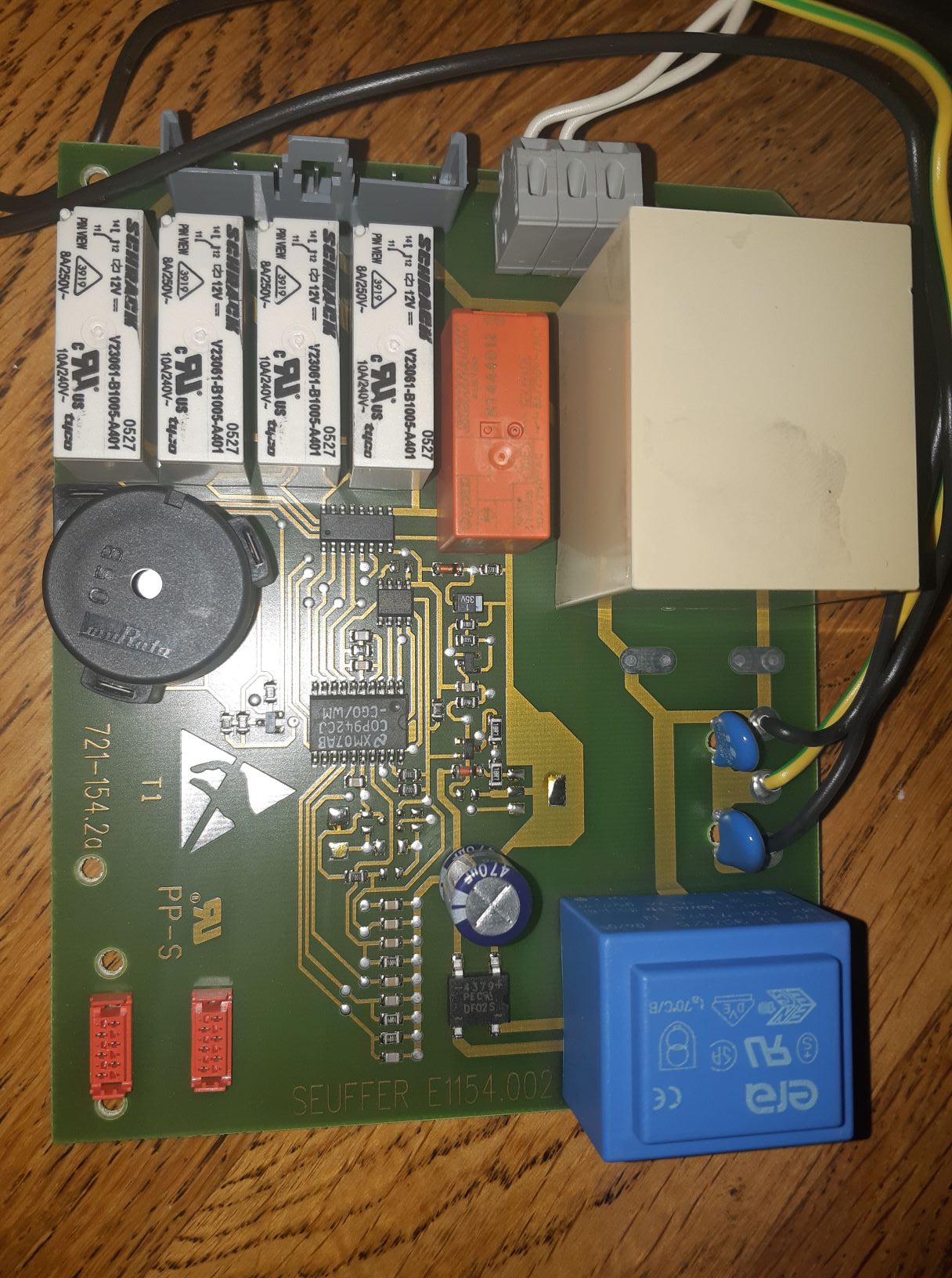

Helaas heb ik ook te maken met een defecte afzuigkap, echter doet die van ons helemaal niets meer, tenminste de ventilator. De tiptoetsen werken nog wel en als ik het toerental omhoogschakel middels de tiptoetsen gaat uiteraard mijn ventilator niet draaien maar ik hoor wel een relais? steeds schakelen bij iedere verhoging. Ik heb mijn vermoeden dat ik te maken heb met een defecte ventilator, omdat er aan mijn printplaat niets te zien is. Er zit een stekker op mijn 5 draden, blauw, wit, rood, zwart en grijs, ik neem aan dat deze naar de ventilator gaan?
Is er een makkelijke manier om de ventilator te controleren/direct aan te sturen zodat ik niet (mogelijk onnodig als later blijkt dat er toch iets met de print aan de hand is) alles voor niks uit elkaar hoef te halen?
Wel had ik er last van dat de afzuiging na lange tijd soms op storing sprong, maar nu krijg ik de ventilator met geen mogelijkheid meer draaiend. Wie kan mijn vraag beantwoorden?

Excuses, met de door mij gegeven informatie is inderdaad niets aan te vangen.
In de bijlage heb ik de foto's staan van de printplaat en typeplaatje op de afzuigkap. Zover ik in kan zien betreft het dezelfde afzuiginstallatie als in deze topic behandeld word.

Excuses, had je edit even over het hoofd gezien. Maar als ik inschakel hoor ik een hele zacht piep/brom welke direct weer weg is als ik uitschakel.

Daar moet in de brooddoos vd print ergens een ronde ton (condensator)zitten van een 4 microfarad (450V) ongeveer. Kun je die terug vinden en nameten? Op het schema staat er duidelijk 1 getekend dus die moet vindbaar zijn.
Bedankt EricN, echter kan ik geen condensator vinden van 4 microfarad, enkel een redelijk grote van 470 microfarad (of bedoel je deze?), staat 35V op.
EricN
Nee, nee. Niet OP de print maar ergens in de koekendoos waar de print ook in zit. Elders kan ook. Ik zal de exploded eens nakijken maar ik vermoed dat als hij in de doos zit deze niet op het diagram gaat staan.

Edit: gevonden, hij zit in de ventilator zelf. Daar zit opzij waar de kabel binnengaan een compartiment.

Condensator gevonden, echter deze zal niet kapot zijn. Ik snap nu pas wat je bedoelt met de brom test, slome ik
Ik verwacht toch dat ik met de gebruikelijke kwaal te maken heb, al vind ik het raar dat ik de relais wel hoor schakelen. Het geluid dat ik waarnam is denk ik van de aansturing, maar niet het gebrom wat je hoort als de condensator kapot zou zijn. Anyway, voor die paar euro ga ik alles vernieuwen en hoop dat het dan verholpen is

Als de condensator niet zou werken zou je de motor duidelijk horen brommen, blokkeerstroom. Dit heb ik niet waargenomen. Condensator is dus nog gewoon heel.

De motor kun je heel eenvoudig nameten. Alle verbindingsdraden moeten onderling weerstand hebben laat ons zeggen toch zeker onder de 1000 ohm. (50-200).

Lijkt toch Condensator...anders hulpwikkeling in sluiting halverwege.. Motor zou moeten draaien als je hem op vol vermogen een setje geeft

Bedankt voor het meedenken, het was toch de aanloopcondensator
Echter 1 vreemd ding nog, ik kan de afzuiger alleen aanzetten in stand 2 of 3, daarna kan ik hem wel terug zetten in stand 1 en draait de ventilator gewoon. Oftewel in stand 1 ontlaad de condensator niet.
Iemand een idee waar dit in zou zitten?
