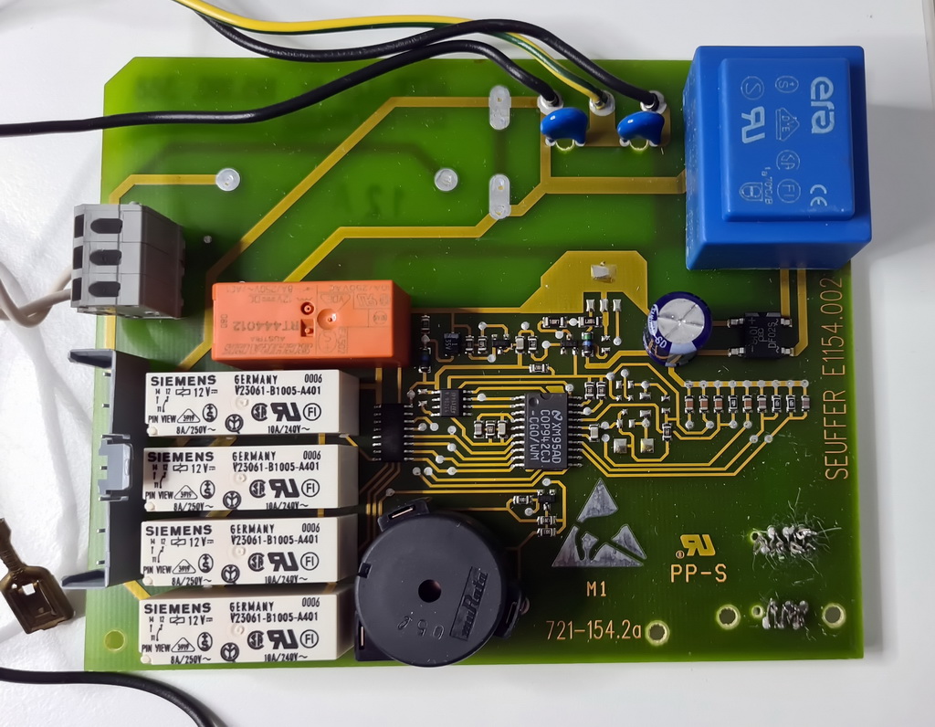

Mijn naam is Frank Bakker , ik heb een Siemens afzuigkap die af en toe kuren begint te vertonen zoals dat hij niet meer uit wil ook de verlichting niet of hij gaat niet aan , doormiddel van de stroom er even af te halen werkt hij weer. Nu kwam ik door te zoeken op het web op de deze website.
Is het bij mijn afzuigkap hetzelfde probleem met de transistor op de printplaat?
Ik heb de afzuigkap nog niet uit elkaar gehaald om te kijken naar het type printplaat.
Het type nummer van mijn afzuigkap is : LC91BA582S/01.
Heb ook een foto van de sticker met type nummer bijgevoegd , hoop dat jullie mij verder kunnen helpen.

Bij deze even een hartelijk _/-\o_ voor ritmeester voor dit artikel. Ik heb de transistor vervangen met een BC847 en mijn NEFF D8980 werkt weer prima.

Het is het aanbevolen onderdeel van de startpost van dit topic. Qua datasheets identiek aan het originele onderdeel, behalve een hoger max. vermogen. Ik zie geen betere onderbouwing voor een ander onderdeel in dit topic. Zie ik iets over het hoofd?

Een BC847 is ongeveer exact het torretje wat er op zat. En dat torretje is wat (behoorlijk) aan de lichte kant, vandaar dat het ding ook uitrookt.
Dus ja, een 847 er in werkt ... totdat het niet meer werkt.
Een echte fix is een dikkere transistor op de plek die daar nog voor vrij is:

Defecte tor verwijderen en op andere positie een 1 Ampere BCP56 plaatsen, word niet meer warm en voldoet ruim.

Een echte fix is een dikkere transistor op de plek die daar nog voor vrij is.
Bedankt, mijn printplaat heeft idd die mogelijkheid en was een makkelijker soldeerwerkje geweest. Ik zit ook in een post van ritmeister dat de BC847 oplossing ook langdurig naar tevredenheid werkt.
Denk dat ik voorlopig goed zit, maar dit is idd een goede toevoeging voor een zwaardere oplossing :D
