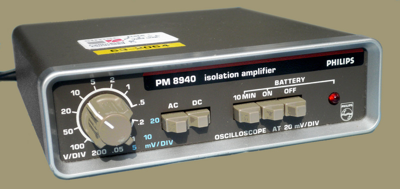

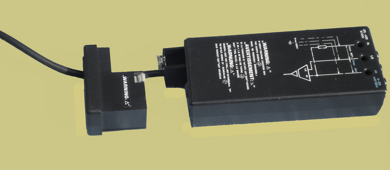

Zou een isolatieversterker geen eenvoudiger oplossing zijn?
http://www.uploadarchief.net/files/download/resized/p8260843.jpg Basisunit
http://www.uploadarchief.net/files/download/resized/p8260844.jpg de probe
Schema en doc zijn op te sturen

Maar nu even dit, bij de Diff probe zoals waar ik nu mee bezig ben ziet de belasting een 2x100K met een paar pF (afhankelijk van de draadlengte van de aansluitklemmen)
Neem je nu een isolatie versterker, dan ziet volgens mij je de meten schakeling een vrij grote capacitive belasting.
Ik heb het hier dan niet over de capaciteit van de ingang (10M+9pF), maar de aansluit draden/versterker naar de omgeving.
Philips heeft dit aandig opgelost in de PM8940 door de inganstrap uit batterijen te voeden.
Dit kastje/print heeft een redelijke capaciteit naar zijn omgeving.
Dit is altijd meer dan die 100K of 1M die je veel in Diff probes ziet.

Zoals ik het zie, Diff Probe, kleine belasting naar je schakeling toe, slechte signaal ruisverhouding.
Isolatie versterker duidelijk grotere capacatieve belasting van je schakeling.
Denk eens aan, dat je wilt meten aan de spanningsdeler van een opamp of de gene die de uitgansspanning insteld van je voeding.
Door deze belasting kan het mis gaan en/of je meet een hoop prut door de grote massa die de isolatie versterker heeft.
Het voordeel, simpel opbouw ingangstrap, goede signaal/ruis verhouding.
Kleine bandbreedte dan Diff Probe.
Met een intelligente schakeling (mix Opto/Trafo) zou je een beter bandbreedte kunnen halen voor een isolatie versterker...

Isolatieversterker op accu en dan 2m glasvezel. ;)
@rbeckers:
Die isolatieversterker werkt ook diferentiëel.
@blackdog:
Mocht je intersse hebben, mag je die isolatieversterker wel eens lenen (maar natuurlijk niet opblazen ;-)).
Nadeel van het ding schijt te zijn dat hij batterijen vreet, maar dat doen alle Philips meters , die op 2 9V blokjes draaien, ook mijn PM2505 doet dat. die moet je vooral niet vergeten uit te zetten, wan de volgende dag zijn de batterijen leeg :( Toch is het een fine analoge meter.
