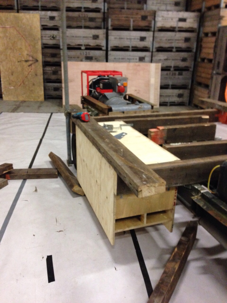

Bezig met een carnavalswagen. Wij maken dit jaar een discotheek.
Onze Ford Transit uit om en nabij 1980. Was een camper. helemaal gestript. Ondertussen wordt er al weer gebouwd. Helemaal achterop zit het aggregaat 27kVA 3x40A met een VW kever 1600cc industriemotor.
Links aan de wagen hangt al een sub en rechts op de foto staat ook een sub. Deze zijn zelf ontworpen zodat zij in de vorm van de wagen vallen.
Op deze wagen komen in totaal 6 palen met elk 1500 leds, die op de muziek moeten mee gaan.
