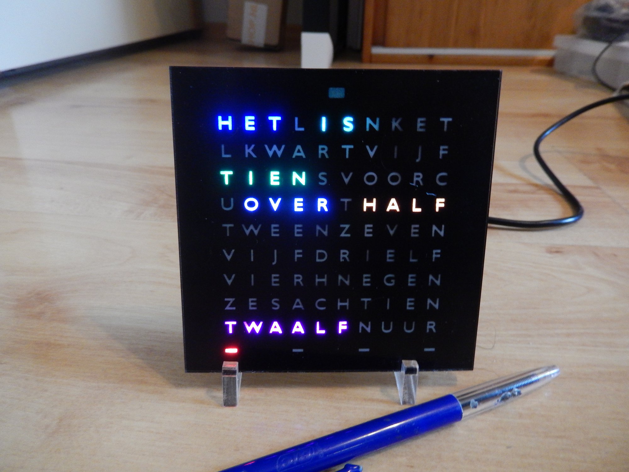

Oeps, toch weer een woordklok gemaakt. Dit keer een compacte versie: 10 bij 10 cm, krap 6 mm dik. Met kleurtjes, dat heeft de "echte" nog niet eens.

Hoe heb je het frontpaneel gemaakt? Is dat plexiglas met een sticker?
Ik neem aan dat de leds SMD zijn.

Frontpaneel is dun plexiglas met een zwarte laag, wat gegraveerd is met een lasersnijder. Alle componenten zijn inderdaad SMD, en daar is inderdaad ook de lego rail feeder bij gebruikt. Leuke soldeeroefening, 200+ componenten en +- 650 soldeerverbindingen.

Erg mooi die woordklok ! Waar zijn die vier ledjes onderin voor ?
Indicatie van de minuten. Dus op de foto is het 11:41.
