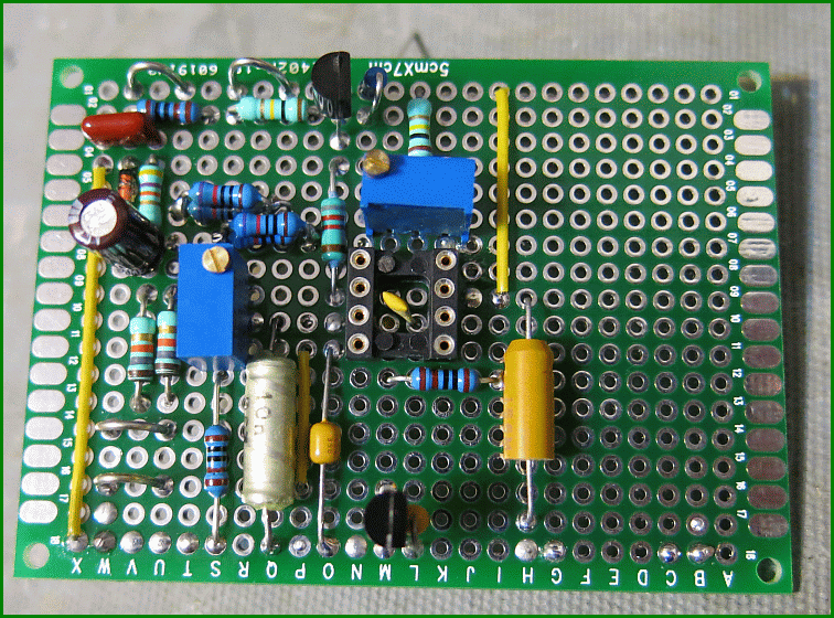

Verder ga ik alleen deze versie nog mooi maken zodat het een goede 5-Ampere versie wordt als "simpel" bouwproject.
Mijn eigen versie met de OPA727, ga ik meer aandacht aan besteden en zal worden uitgevoerd met 8 van dit soort eindtrapjes zodat ik korte tijd 50-Ampere (hoop ik) kan trekken uit een voeding.
Door het parallel zetten van 8 van deze trapjes kan ik ook meer stroom trekken bij lagere Drain/Source spanningen, vermoedelijk 20-Ampere bij rond de 2V aangeboden spanning.

Wat mij betreft mag de bouwer de weerstand van de basis naar massa iets verlagen zodat dit b.v. 10 a 12-Ampere Max. wordt.
Het voordeel hiervan is, dat je met een wat hogere pulsstroom kan meten als dit gewenst is.

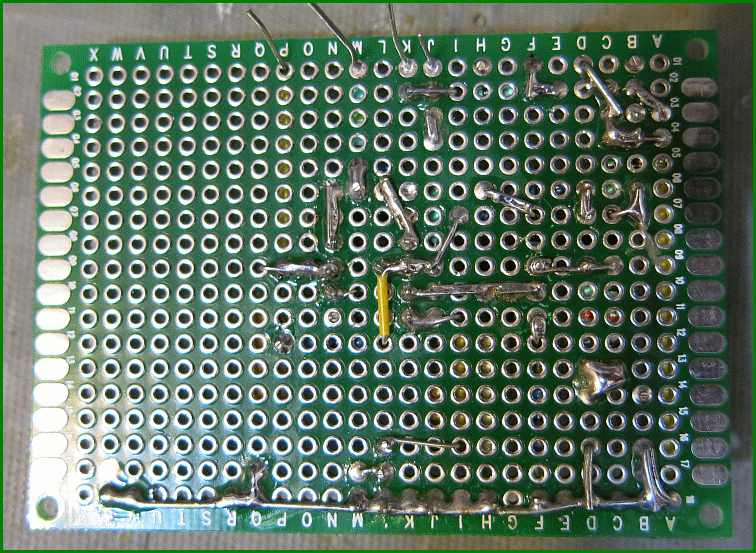

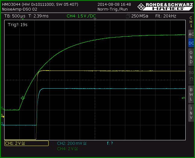

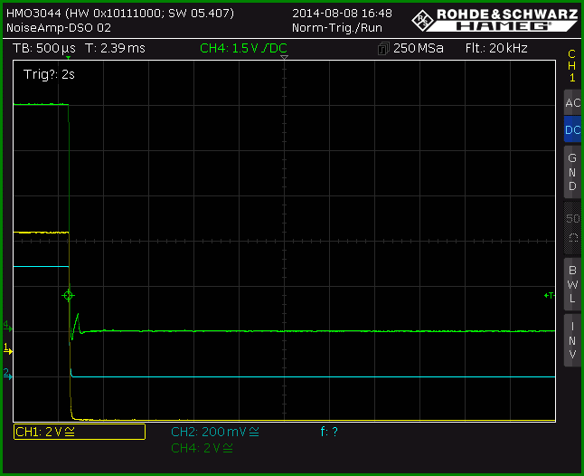

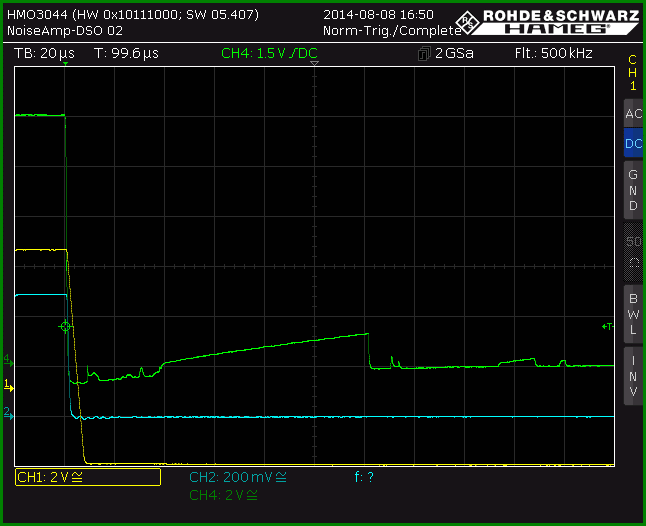

Tada, nog meer data!
Ik heb de "Mute" functie aangebracht en hieronder wat plaatjes over het gedrag er van.
Refress eerst de pagina even voor een aangepast schema.
De eerste foto geeft aan hoe de schakeling inkomt, na in de mute stand te hebben gestaan.
De groene trace is de spanning direct over de schakelaar.
De gele trace is weer de opamp uitgang.
De blauwe trace geeft de Drainstroom aan gemeten over R14, net als alle andere metingen betreffende de Drainstroom.
Zeer beheerst zie je zowel de opamp uitgang als de drainstroom naar zijn ingestelde waarde lopen, hier weer 5-Ampere.
Deze foto geeft het gedrag aan bij het in de mutestand gaan.
Er is een kleine dender aanwezig op de groene trace, maar die wordt verder goed onderdrukt.
Er is van deze dender niets terug te vinden aan de opamp uitgang of in de Drain stroom.
He uitschakelen gaat een stuk sneller en dat is ook de bedoeling.
Hier nogmaals het uitschakelen maar nu een stukje ingezoomd.
De dender van de schakelaar is goed zichtbaar, maar de opamp uitgang en de MOSFET gaan zeer gecontroleerd in de uitstand.

Ik heb trouwen bijna het printje af waar ik de schakeling op gebouwd heb, dit om te kijken of ik op die manier nog problemen tegen kom, die ik over het hoofd heb gezien.
Dit is de bovenzijde van het printje, het is echter nog niet helemaal af.
De onderzijde van de print.
Gegroet,
