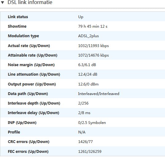

Update :
Snelheid is redelijk op orde maar als ik de modem gegevens bekijk blijft de lijn onrustig.
Toename van fouten gaat te snel en om de paar dagen gaat de modem over z'n nek en start ie opnieuw op.
Ik ben door KPN gebeld en ze blijven doorzoeken naar de oorzaak.
Ik heb gezegd dat de oorzaak toch wel bekend zal zijn (voornamelijk slecht koper) en heb mijn klacht opnieuw duidelijk gemaakt.
Maar tegelijk heb ik gezegd dat ik gelukkig zelf veel minder overlast ondervind als de afgelopen weken / maanden.
De mail met bezwaren en klacht en vraag om restitutie gaat zeker op den duur hun richting uit.
UPDATE :
Vandaag bede de monteur me op en stelde voor de modem te vervangen.
Maar dan wel van de Experiabox V10 terug naar de V9.
Zijn verhaal was dat ze inmiddels vermoeden dat de V10 niet altijd optimaal werkt in situaties als de mijne en dat de V9 wellicht deze situatie wel aan kan.
Hij wil het in ieder geval wel proberen en komt dinsdag a.s. zelf langs zodat hij meteen het een en ander kan doormeten.
Dat teruggaan van de V10 naar de V9, wat is jullie mening daarover?
(Ja ik weet dat het lang duurt en ja ik weet dat het koper waarschijnlijk niet in orde is en ja ik weet dat sommigen van jullie al lang zouden zijn overgestapt. Het gaat mij puur om jullie mening over het verhaal van het modemverhaal)
NB : de snelheid is de laatste tijd wel redelijk in orde maar foutenopbouw en het opnieuw opstarten van de modem (ook nog wel eens tijdens het telefoneren) vind helaas nog steeds plaats.

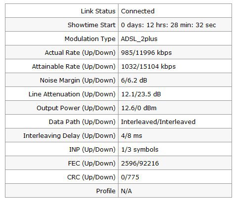

UPDATE en nog DRIE vragen :
Monteur is gisteren geweest.
Experiabox V9 is geïnstalleerd en werkt naar behoren.
Snelheid is tot nu toe goed, foutenopbouw is wel weer te zien...(zie onder)
De tip van V10 terug naar V9 had hij van een collega gehoord omdat het schijnt dat de V10 bij langere afstanden vanaf de centrale wel eens problemen geeft zoals die waar ik tegenop loop.
Verder vertelde hij dat fouten veroorzaakt bij naastgelegen panden inderdaad bij een andere aansluiting ook voor fouten kunnen zorgen.
En de oorzaken kunnen legio zijn, het is soms echt een gepuzzel en uitzoeken voor de monteurs.
Ik heb inderdaad gratis een KPN wifi versterker gekregen maar ik weet nog niet of ik daar wat aan heb omdat m'n powerline adapter naar behoren werkt en ik die zonder kabel nu in een andere kamer (en waar ik wil) kan gebruiken.
Ik heb begrepen dat die KPN wifi versterker met een kabel verbonden moet worden en dat is in mijn situatie niet ideaal / wenselijk.
Die kabel kan ik namelijk niet netjes wegwerken.
Of heeft iemand een tip hoe ik die versterker toch nog zou kunnen gebruiken om het WIFI signaal nog meer te versterken?

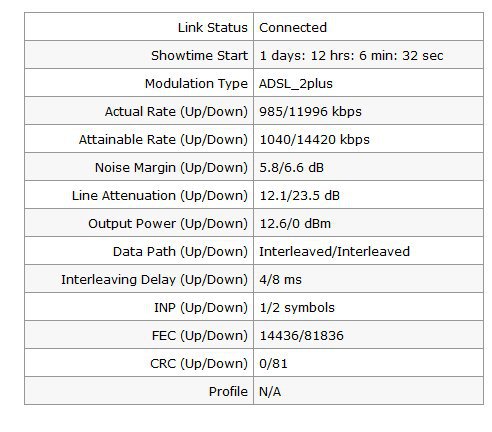

Vanochtend helaas (toch) weer een automatische recync zie ik net.
Fouten zijn ook alweer flink opgelopen in de 12.5 uur zie ik ook.
Terwijl ik de hele dag niet thuis was.
Dat is raar.
Toch?

Op 17 november 2017 22:03:24 schreef joopv:
Nee, is niet raar. De bron van je problemen is nog niet opgelost met een ander modem.Wat wil je: een lijn die maximaal online is, of een lijn die maximale snelheid haalt?
Die 2 sluiten elkaar (bij adsl) min of meer uit, dus je zal een compromis moeten accepteren.Als die incidentele uitval een probleem is, laat dan de snelheid downgraden zodat je een betere signaal/ruisverhouding krijgt, bv 512k up en 4Mb down.
Als je niet kunt leven met de lagere snelheid, zul je moeten leven met de lagere betrouwbaarheid. (er van uitgaande dat het telefoonkoper in de grond hetzelfde blijft)
Dat "raar" sloeg niet op het feit dat het probleem er nog is maar wel op het feit dat ik vandaag de hele dag in Duitsland zat en er blijkbaar toch foutenopbouw te zien is op de modem.
Ik vroeg me af of dat normaal was.
Ik dacht bij geen gebruik van de lijn dat er geen / weinig foutenopbouw zou zijn.
Blijkbaar is die gedachte fout.
Yep, je modem trained ook als je zelf geen bitjes verstuurt/ontvangt. Het mechanisme en de handshake probeert het beste wat mogelijk is. Maar er is weer eens regen gevallen de laatste paar dagen en die lekke kabel zit te soppen in de smurrie. In de zomer met een flinke hittegolf zit u hopelijk weer op rozen.

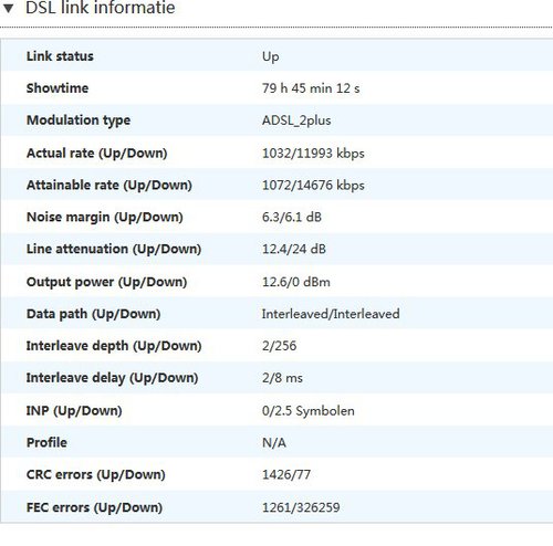

UPDATE :
Modem (V9) is nu ruim een week stabiel, geen re-syncs, telefoonlijn is sindsdien niet meer verbroken en snelheid is stabiel en ligt nu steeds rond / boven de in deze straat / mijn situatie normaal te verwachten snelheid van 900/10010 kbps
Vrijdag j.l. ben ik gebeld door de monteur (die nog steeds mijn lijn in de gaten houdt) en die ziet nog wel wat onregelmatigheden maar verwacht dat die geen problemen zullen veroorzaken zoals ik die de afgelopen maanden heb meegemaakt.
We hebben volgende week vrijdag weer een bel afspraak en dan kijken we of de zaak afronden of als er toch weer onregelmatigheden zijn opgetreden bespreken we wat we doen.
De monteur vertelde me in dat gesprek dat uit recent onderzoek blijkt dat soms de voedingen / adapters van de V10 problemen kunnen veroorzaken.
In mijn geval is dat opvallend omdat bij zijn laatste bezoek toen de modems zijn omgeruild de monteur de voeding die bij mijn V10 zat niet herkende en hij heeft die toen meteen omgeruild voor een juiste / andere.
Problemen met de V10 zoals ik die heb zijn er blijkbaar meer getuige dit bericht van juni 2017 dat ik vandaag vond :
Experiabox V10 Modem zorgt voor veel problemen
