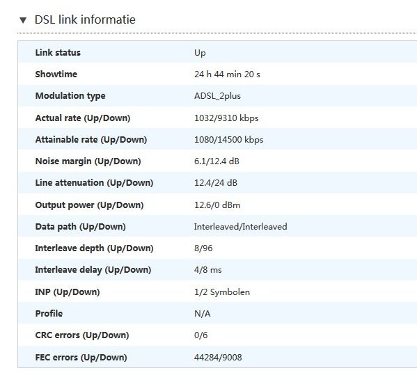

Update :
Snelheid is redelijk op orde maar als ik de modem gegevens bekijk blijft de lijn onrustig.
Toename van fouten gaat te snel en om de paar dagen gaat de modem over z'n nek en start ie opnieuw op.

Dat beeld via de modem blijft onrustig / niet jofel. (zie beeld van vandaag)
Er zit iets niet goed ergens maar dat weten we al.

UPDATE en nog DRIE vragen :
Monteur is gisteren geweest.
Experiabox V9 is geïnstalleerd en werkt naar behoren.
Snelheid is tot nu toe goed, foutenopbouw is wel weer te zien...(zie onder)

Vanochtend helaas (toch) weer een automatische recync zie ik net.
Fouten zijn ook alweer flink opgelopen in de 12.5 uur zie ik ook.
Terwijl ik de hele dag niet thuis was.
Dat is raar.
Toch?

Nee, is niet raar. De bron van je problemen is nog niet opgelost met een ander modem.
Wat wil je: een lijn die maximaal online is, of een lijn die maximale snelheid haalt?
Die 2 sluiten elkaar (bij adsl) min of meer uit, dus je zal een compromis moeten accepteren.
Als die incidentele uitval een probleem is, laat dan de snelheid downgraden zodat je een betere signaal/ruisverhouding krijgt, bv 512k up en 4Mb down.
Als je niet kunt leven met de lagere snelheid, zul je moeten leven met de lagere betrouwbaarheid. (er van uitgaande dat het telefoonkoper in de grond hetzelfde blijft)

Dat "raar" sloeg niet op het feit dat het probleem er nog is maar wel op het feit dat ik vandaag de hele dag in Duitsland zat en er blijkbaar toch foutenopbouw te zien is op de modem.
Ik vroeg me af of dat normaal was.
Ik dacht bij geen gebruik van de lijn dat er geen / weinig foutenopbouw zou zijn.
Blijkbaar is die gedachte fout.
Yep, je modem trained ook als je zelf geen bitjes verstuurt/ontvangt. Het mechanisme en de handshake probeert het beste wat mogelijk is. Maar er is weer eens regen gevallen de laatste paar dagen en die lekke kabel zit te soppen in de smurrie. In de zomer met een flinke hittegolf zit u hopelijk weer op rozen.
