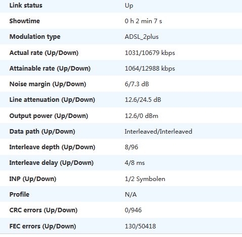

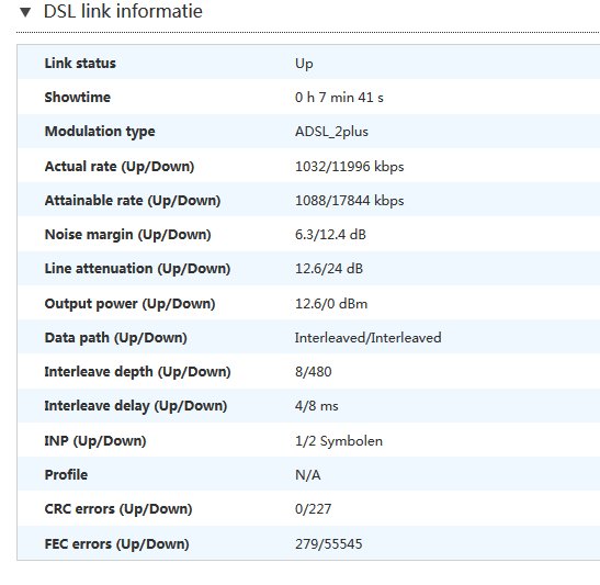

De lijn van Arco is goed:
Ik heb het al eerder aangegeven...
Per 10 minuten mag je ong. 1 CRC-fout hebben.
Bij Arco is dit 1,099 fout per 10 minuten, dus net iets meer dan 1.
FEC fouten zijn helemaal niet van belang, die worden softwarematig opgelost.
Bovenstaande geldt voor de 2e lijn van Arco, de eerste lijn is nog veel beter!!!

Vandaag meerdere storingen / herstarten gehad.
Nu net binnen een half uur 3 maal herstart.
Vervelende was dat ik nu twee keer aan de telefoon zat en de verbinding werd verbroken.
Veel teveel CRC errors in korte tijd ook.

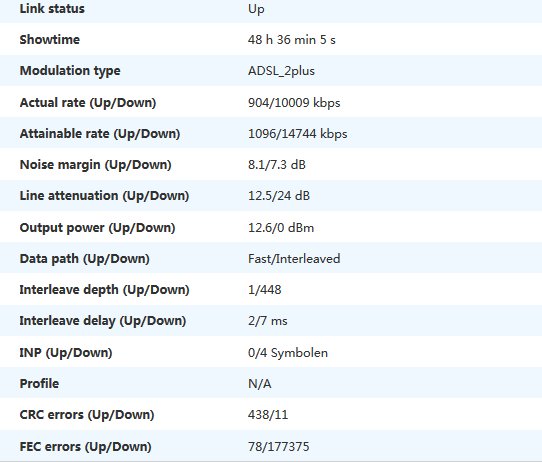

UPDATE:
Vrijdag j.l. heeft de monteur die m'n zaak behandelt me gebeld.
Ze zijn op die dag (heb ik niks van gemerkt) bij de directe buren bezig geweest, daar hebben ze een fout gevonden en verholpen.
Daar hebben ze ook iets bewust getriggerd waardoor mijn modem over z'n nek ging. Dat konden ze meten en terugzien.
Ze moeten er nog terugkomen.
Op een ander adres in de straat zit ook iets niet goed, iemand trekt daar blijkbaar de kabel steeds uit z'n modem en dan gaat er iets over z'n nek.
Daar moeten ze nog langsgaan. Dat zal woensdag a.s. door een andere monteur gebeuren.
Ze zijn dus op 2 plekken bezig om de / een oorzaak te vinden / verhelpen.
Geen garanties dat dit het zou zijn geven ze. En dat is logisch.
Wat merk ik?
Snelheid is nadat ik vrijdag zelf voor de zekerheid de modem even van de stroom heb gehaald nog steeds niet optimaal, fouten lijken me ook niet jofel.
Modem is sindsdien nog niet over z'n nek gegaan.

Zo'n telefoon grondkabel bestaat uit onderling niet-afgeschermde draden die in groepjes van 4 in elkaar gedraaid zijn. De twistfrekentie (draaiingen per meter) is voor alle draden setjes gelijk.
Voor spraak audio is dat allemaal geen issue, maar op de hoge frekwenties tot 2 MHz voor xdsl geeft dat uiteraard een gigantische overspraak tussen die draden in die bundel. Dat is nooit ontworpen voor dat soort transmissie frekwenties. Om nog maar niet te spreken over reflecties vanwege misaanpassingen en de de overspraak die de reflecties weer veroorzaken.
Een management systeem probeert dan met (o.a.) de juiste signaalnivo's op de aderpaartjes allemaal te optimaliseren. Als er dan iemand een modem uit- of inschakelt of zelfs een telefoonstekker lostrekt veroorzaakt dat een verstoring van dat evenwicht, wat zich dan weer opnieuw moet inregelen.
Het in trainen op veranderende lijnomstandigheden (showtime) veroorzaakt een lijnonderbreking voor de internet toepassingen. De meeste consumenten zullen dat niet eens merken, maar als er ook IP TV gekeken wordt zal die er enige tijd helemaal uit liggen.
