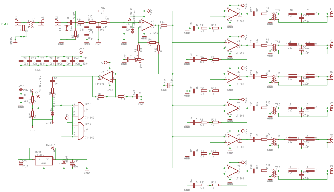

De 10Mhz LAb referentie...
Gertjan, kijk eens naar dit topic van mij.
Daar beschrijf ik een distributie versterker voor 1 tot 15 Mhz.
Mijn uitgangspunt was het aansturen van diverse meetinstrumenten zoals generatoren een scoops,
zodat ze niet onderling uit de pas lopen.
Het is dus niet ontworpen om de onderlinge be-invloeding zeer laag te houden zoals bij NIST :-)

Ik heb een op 12V gevoede OCXO, die ik meerdere uitgangen wil geven.
Ik heb ook gekozen voor opamps als uitgangsversterkers, maar die moeten dan wel op 12V single supply draaien, en wat versterken om de uitgang van de OCXO op peil te brengen.
Het is voor mij echt een tijdbasis voor mijn teller en AWG, dus veel filtering heb ik niet nodig. Af en toe calibreer ik die OCXO dan met m'n GPS klok, maar ik heb geen zin om die GPS klok elke keer op te moeten starten.
Ik gebruik een opamp per uitgang, voor goede scheiding. Begonnen met AD817, maar die had net te weinig open loop gain, ik kwam bij 10MHz net wat te kort bij de versterking die ik nodig heb. Nu gebruik ik de LM7171 en dat bevalt prima. Ik twijfel nog of ik er uitgangstrafo's achter hang. Ben aan het spelen met wat prototypetjes.
Als je het leuk vind kan ik wel een schema online zetten.

Bovenstaand schema is nog niet getest.

Mijn OCXO geeft een mooie sinus uit, en ik hou die mooi.....
Goed genoeg voor mijn doeleinden. Een blok zou ik inderdaad niet blij mee zijn. Al die harmonischen die lekker stralen achter je meetapparatuur...
Hier kun je de laatste versie van mijn schema vinden: http://www.miedema.dyndns.org/fmpics/Circuits_online/Mietro_...schema.pdf
Het is dus nog niet definitief, maar alle delen zijn geprototypt en getweaked. Alleen die uitgangstrafo's denk ik dus nog over na.
Ik denk wel dat ik dat ga doen, om problemen met potentiaal verschillen en aardlussen te voorkomen.
Ik heb wat prototypjes gemaakt met ferrietkerntjes, maar nog niet naar tevredenheid. Of frequentiebereik net niet tot 10MHz, of te laag rendement. Zaterdag in Rosmalen eens kijken of ik daar wat kan opduikelen.
Mijn OCXO komt dus een sinus uit, maar wat zacht.
De opamps versterken en bufferen in 1 klap. De C in het terugkoppelnetwerk is natuurlijk nodig vanwege de enkele voeding, maar ook om te zorgen dat DC en LF de versterking maar 1x is. Scheelt in de laagfrequente ruis.
Zoals gezegd gebruikte ik eerst AD817, die beviel prima, maar kwam ik bij 10MHz net wat gain te kort (net te weinig open loop gain). Met de LM7171 gaat dat wel goed, en ook die heeft geen probleem met het aansturen van lange 50 Ohm kabels.
Het hulp schakelingetje onder de OCXO is een indicatie om te zien of de OCXO al op temperatuur is.
Aan de hand van R13 meet ik de ovenstroom, en als die daalt naar de "oven warm" waarde (is kleiner dan 0,3A) gaat LED1 uit. daarna duurt het nog 5 minuten voordat de OCXO echt stabiel is. Daarom zit er een timertje achter, en 5 min. later gaat LED2 uit.
Op zich denk ik niet dat er veel nieuws in mijn schakeling zit, en heb ik geen zin om er een topic van te maken. Wel vindt ik het leuk als je je licht er op laat schijnen. Anderen zien toch weer aan andere dingen waar je zelf overheen kijkt.

Ziet er goed uit.
C5 bij uitzetten. Een 1N4148 van C5 naar +12V is wat netter.
Diode of zener in sper over voeding.
Eventueel uitgangsfilters achter de 47R5.
Hi Gertjan,
Ik ben het met René eens betreffende C5 in je schema, diode in sper van pen5 naar de +12V.
Ik zie dat je de OCXO uiteindelijk belast met minder dan 200 Ohm, was dat de bedoeling? (R20|R21|R22)
Zal ik 4 trafotjes voor je wikkelen en naar het adres sturen op het schema?

Ha rbeckers,
Dank je voor je commentaar!
Je opmerking over C5 begrijp ik niet helemaal....
Als Led1 uit gaat dan wordt C5 langzaam via R12 geladen.
Gaat LED 1 weer aan, dan wordt C5 via de 1N4148 ontladen (stroombegrensd door R9).
Wat kan er bij uitzetten mis gaan?
De voeding staat niet in dit schema, maar de schakeling krijgt zijn eigen ingebouwde voeding (gebaseerd op een LM317), dus ompool beveiliging lijkt me in dit geval overbodig.
(Hoewel dat inderdaad een standaard stokpaardje is van me bij extern gevoede schakelingen.
Uitgangsfilter heb ik mee gespeeld (en zelfs een elegante oplossing geprototypd), maar laten vervallen als overbodige luxe.
Ik gebruik de 10MHz alleen voor tellers en m'n AWG. Niet voor een spectrum analyser (helaas...) en ben geen zendamateur.
Groet & dank, Gertjan.
