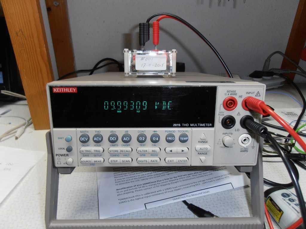

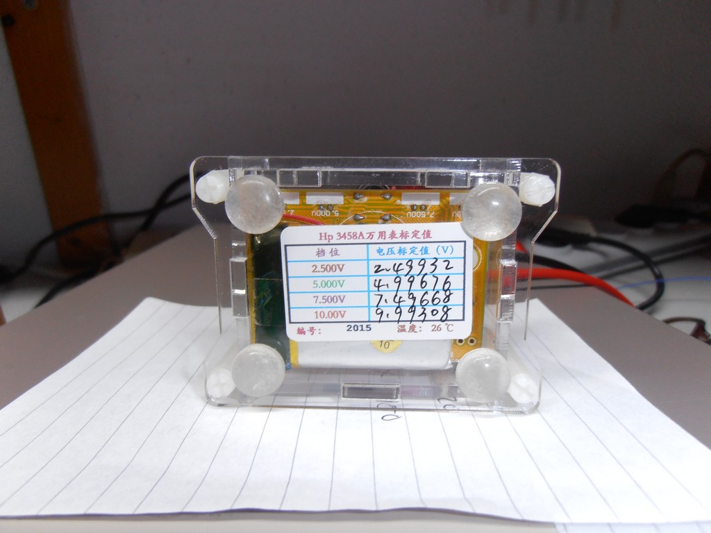

Gisteren ook zo'n chinees ontvangen per post.
Deze had de calibratie bij 26 Celsius en met een HP3458a volgens 't stickertje.
Is wel een beetje warm, normaal is het bij mij 20 C.
Gisteren meteen geprobeerd en doorgeladen, alle bereiken binnen +-5 counts van m'n Keithley 2015, tijdens 't laden.
Vanmiddag het doosje 2 uurtjes aan op de bovenkant van de 2015, zonder lader, en ja hoor 25.5 graad.
Alle spanningen nu binnen +-1 count van de 2015, calibratie juni 2011.
Voor wat de metingen waard zijn, bijna te mooi om waar te zijn, maar ik ben iig wel tevreden, prijs was USD 16,= .
Mijn exemplaar kwam vorige week binnen en heeft dezelfde temperatuur (26°) en referentie DMM (HP 3458A).
Hoe kom je aan 25,5°C? Is dat opgewarmd door de Keithley of wordt dat de temperatuur in het doosje door interne warmteontwikkeling?
Die temperatuur komt (voornamelijk) door de Keithley, metalen deksel is 28 graden.
Ah, dan wordt het bij mij 's-zomers ijken...
En nu maar hopen dan de referentie de 2015 op de zelfde manier gedrift zijn ;-)
Het blijven mooie waarden voor deze simpele producten.
Mijn versie is op 10V er nu 8 digits naast op een 6,5 digit meter.
Was 8 maanden geleden 10.00088 en nu 10.00080.
Hou rekening met 1 a 2 digits voor de tek meter.
