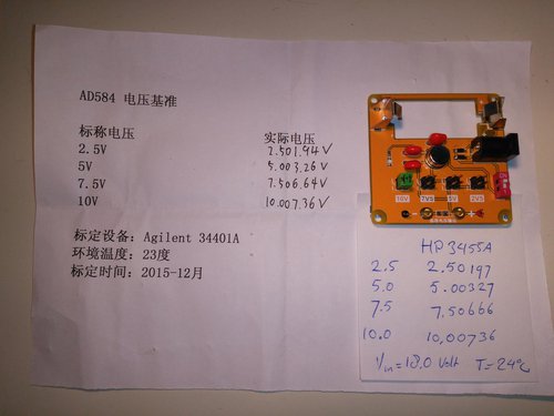

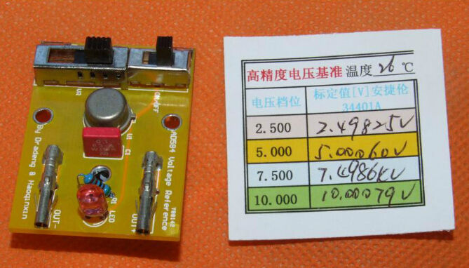

Eind 2015 heb ik deze AD584LH(?) gebaseerde referentie via eBay voor ongeveer €8,- aangeschaft:
Ik verwachtte er eerlijk gezegd weinig van maar de voltages die op het "kalibratierapport" stonden kwamen verrassend goed overeen met wat ik met mijn HP3455A gemeten heb. Nu hoeft dat in absolute zin niet veel te betekenen; de HP 3455A is al erg oud en in geen eeuwigheid meer gekalibreerd.
Aantal kanttekeningen:
- De referentie is erg temperatuur gevoelig; bij 15°C komt er een spanning uit die meer dan 100µV hoger ligt dan bij 24°C. Als je vinger op het referentie IC legt zie je in een korte tijd de uitgangsspanning met tientallen µV dalen.
- Er was een vrij lange opwarmperiode (voor kamer, meter en referentie) van meer dan een uur nodig voordat de voltages stabiliseerden in de buurt van de opgegeven waardes.
- De opgegeven- en gemeten voltages vallen buiten de spec voor de LH versie, het lijkt wel te voldoen aan de KH versie. Hetzelfde gaat op voor de temperatuursgevoeligheid.
- De date code van de AD584LH is 0742; dikke kans dat ie uit een ander apparaat gesloopt is.

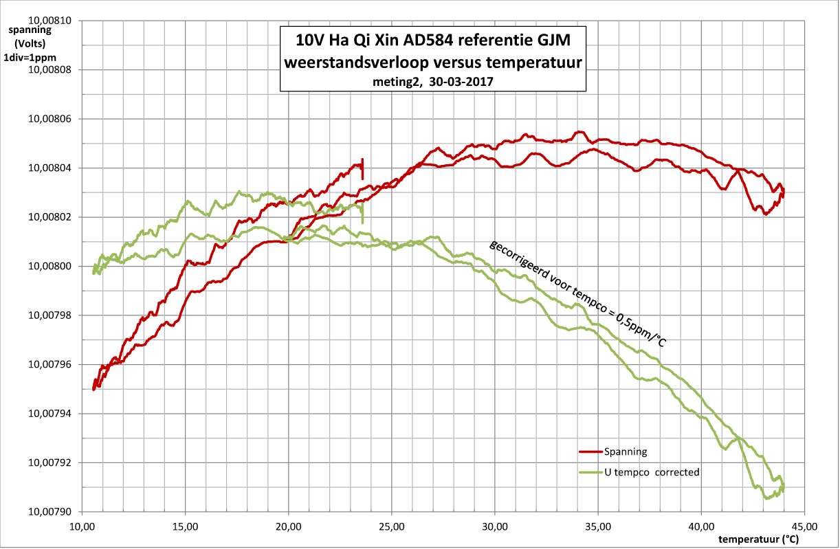

De AD584 Hao Qi Xin referentie is in de loop van de tijd mijn favoriete 10V referentie geworden. Dit omdat hij zeer stabiel blijkt te zijn, zowel qua temperatuur als verouderingsdrift.

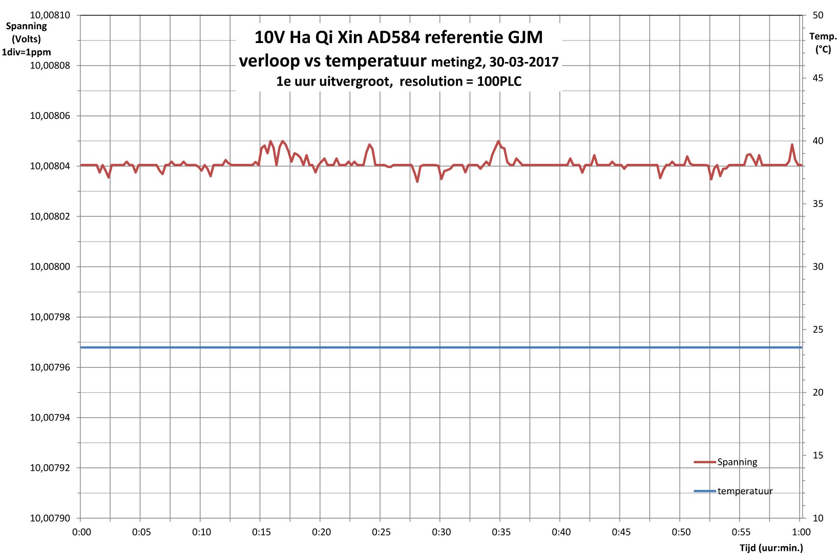

Omdat ik nu toch zo lekker bezig was met tempco metingen heb ik nu ook de tempco van de Hao Qi Xin spanningsreferentie gemeten.
Dat ging niet meteen van een leien dakje....

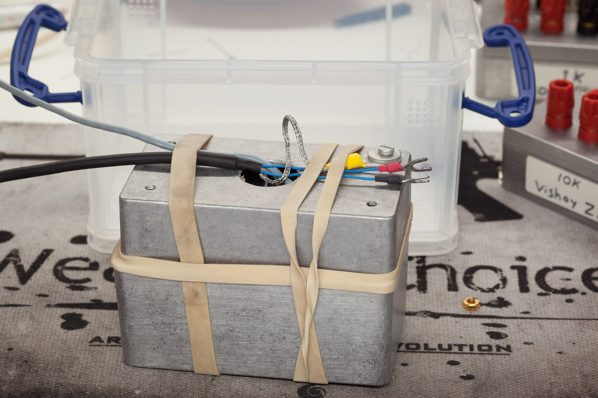

Bij de eerste meting had ik m'n LM35 temperatuursensor met een elastiekje tegen het perspex behuizinkje vastgezet. Op de drukknop, omdat daar een paar sleuven in de behuizing zitten. De referentie plaatste ik vervolgens in de kunststof "weerstand meetbox", en vervolgens op dezelfde manier als bij de weerstandsmetingen in de koelbox.
De flinke hysteresis die ik terugzag vertelde me dat dit toch niet optimaal was
... Ook zag ik meer ruis dan ik van de weerstanden gewend was. Terwijl ik hier toch een 10x hogere spanning meet.
Dus een extra dag van mijn leven er aan gespendeerd, en een tweede meting gedaan.
Ditmaal heb ik de zijschotjes uit de behuizing gehaald zodat ik de LM35 sensor vlak bij de AD585 kon plaatsen.
Vervolgens heb ik de referentie ingepakt in een paar Bimboxen uit de rommeldoos. Dat zag er zo uit:
Nu is de referentie, net als de weerstanden, weer omgeven door een grotere, stabielere, thermische massa. Tevens kon ik nu die Bimboxen aan massa leggen ter afscherming. Over het gat waar de kabels door gaan plaatste ik nog een stukje schuim. Dit geheel ging weer in de plastic "weerstand meetbox", zodat het het geheel weer tochtvrij werd.

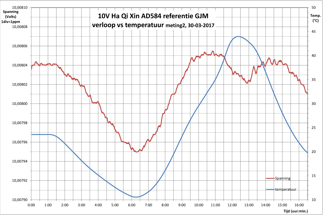

De 2e meting leverde dit resultaat op:
klik op grafiek voor grotere versie
De blauwe lijn is weer de temperatuur. Aan de tijdas kun je zien dat ik echt zoveel mogelijk tijd heb genomen om de temperatuursveranderingen zo langzaam mogelijk te doen. Dat betekende wel dat er geen tijd meer was om aan het eind de meting nog een tijd op de eindtemperatuur door te laten lopen. Inmiddels was het half een 'snachts, en m'n ogen vielen dicht....
De rode lijn is de uitgangsspanning van de AD584. De verticale schaal is weer lekker uitgerekt: 1 divisie is slechts 1ppm. Het eerste deel volgt die gewoon de temperatuur. maar bij hoge temperaturen zit daar een "deuk" in de curve: de tempco wordt bij hoge temperaturen negatief...
De spanning bleef relatief ruiserig. Wat je hier ziet is een middeling in Excel over 27 meetwaarden. Daardoor is het piekerige er uit, maar het blijft onrustig (= zèèr laagfrequente ruis, <0,003Hz...) Overigens is de grootte van die (ongefilterde) ruis minder dan 1ppm, dus bij normaal gebruik zul je daar weinig last van hebben.
Uit deze data heb ik de tempco grafiek geplot:
De rode curve is de tempco: spanningsverandering versus temperatuur.
We zien terug wat we uit de eerste grafiek al vermoedden: er is een positieve tempco tot ong. 28°C, dan wordt de tempco nul, en vervolgens negatief voor hoge temperaturen.
Voor Blackdog zou het een inkopper zijn om deze referentie in een oventje van 35°C te zetten. Ook met een simpele oven zou je al een super stabiele referentie krijgen!
Ik doe dat niet, en gebruik deze Hao Qi Xin gewoon bij kamer temperatuur. Dus heb ik daarvoor de tempco bepaald. Voor het stuk van 17° tot 27°C kom ik op een tempco van 0,5ppm/°C.
Als ik die waarde ingeef voor de groene curve (waar de temco uitgerekend is), dan zie je inderdaad die groene lijn over dat stuk horizontaal lopen.
Een prachtige waarde, 0,5ppm/°C, die klopt met mijn ervaringen van de afgelopen 2 jaar.
De datasheet is veel pessimistischer: die specificeert maximaal 15ppm/°C, maar dat is dan ook over een veel groter temperatuursbereik. (0°...70°C)
Hi Gertjan,
Mooie metingen maar kan je de tekst van je grafieken anapassen, of heb je econisters in die referentie geplaatst *grin*
Het was laat ik begrijp het
Zoals je misschien nog weet is mijn Hao Qi Xin ook vrij stabiel en ik laat hem zo.
Maar voor anderen die graag willen experimenteren is mijn Arduino Nano "PID oven controler" een mooie toevoeging om vrijwel alleen veroudering over te houden als drift.
Verder zou ik bij metingen de sensor op de referentie plakken en misschien een ander op een andere plek van de te testen referentie.

miedema
Ha Blackdog,
Bedankt voor de tip. Totaal overheen gekeken.....
Zucht, weer nieuwe plaatjes maken
Bij deze 2e meting zat de LM35 met zijn platte vlakje tegen het dak van de AD584 aan.
Wat bij deze metingen ook nog wat anders werkte als bij mijn weerstand metingen, is dat de Hao Qi Xin zelf ook warmte genereert. Vandaar dat m'n meting begint op 23,5°C, i.p.v. de kamertemperatuur. (De referentie had vanaf de avond tevoren al ingepakt in de koelbox aangestaan)
I love the smell of a warm 3458A in the morning
groet! Gertjan.
Edit: koptekst grafieken aangepast....
Middag Referentie "Boys"
Deze week zijn weer een aantal leuke dingen hier op de mat geploft en wat hieronder staat wil ik jullie niet onthouden...
Het kan zo op mijn lijstje lieg en bedrieg *grin*
Geweldig hoe Analog Devices die AD584LH gelijk kan krijgen en dat de 34401A DMM ook zo stabiel blijft, pet je af voor die Chinesen!
Oja, geen idee of de datum het verlopen van de Kal van de 34401A is of de dag waarop het gebeurd is.
De referenties zij bij twee verschillende kopers aangeschaft op ebay, maar komen duidelijk bij de zelfde prutser vandaan.
Heb behalve cynisme en sarcasme ook nog iets positiefs te melden?
Jazeker, één van de referenties die ik wat langer heb gemeten blijkt erg stabiel, door het niet opletten van mij, weet ik op het ogenblik niet welke het was *grin*
De referenties lijken allen gelijk die op het printje zitten, bij twee kan ik zien dat op de behuizing Philippines staat, of in ieder geval gedeeltelijk.
Gemeten met de Tektronix DMM4050 bij 21C, voeding 15V DC uit Delta voeding.
Datum op de referenties: 1015
Alleen referentie-1 is op 5V iets buiten de specs na ik vermoed ruim 6 levens jaren.
De RMS ruis gemeten bij een bandbreedte van 400Hz - 22kHz is bij alle drie de referenties tussen de 5,6 en 6,1uV gemeten met de Audio Precision Analyser.
Bij 22Hz tot 22kHz is de waardeongeveer 1uV hoger, maar dat is niet helemaal reeel omdat de meeste 1/F ruis buiten de bandbreedte van de RMS converter valt en dit op een scoop
of de plaatjes dit ik heb laten zien van een FFT weergave moet worden weergegeven voor een zinnige indruk.
In de specs van dit IC staat een ruis van 50uVpp dat heb ik nu dus niet gemeten, maar als je de pp waarde weet mag je dit "gemiddeld" door 6 a 7 delen voor een indruk van de RMS waarde.
Reverentie-1
Vebruikt bij 10V uitgang en 15V input: 1,017mA, iets buiten de specs
10V = 9,99879V 0,042% = -1,2mV
7,5V = 7,49641V 0,048% = -3,6mV
5.0V = 5,00522V 0,104% = +5,22mV *
2,5V = 2,50214V 0,086% = +2,14mV
Reverentie-2
Vebruikt bij 10V uitgang en 15V input: 0,993mA
10V = 10.00452V 0,045% = +4,52mV
7,5V = 7,50258V 0,034% = +2,58mV
5.0V = 5,00291V 0,058% = +2,91mV
2,5V = 2,50050V 0,002% = +0,50mV
Reverentie-3
Vebruikt bij 10V uitgang en 15V input: 0,965mA
10V = 10.00368V 0,037% = +3,68mV
7,5V = 7,50160V 0,021% = +1,60mV
5.0V = 5.00178V 0,036% = +1,78mV
2,5V = 2,49926V 0,030% = -0,74mV
Dan nog dit, er zitten een aantal extra film condensatoren op de print, deze zijn behalve voor ontkoppeling volgens mij ook ter verlaging van de ruis.
Dit heeft als nadeel dat de referentie soms niet opstart, dit probleem zal ik later nog verder onderzoeken.
Mijn indruk die ik krijg van deze referentie printjes is goed, ze zijn zeer snel op temperatuur, een paar seconden (dit is een goed teken) en mijn eerste lange tijd meting van een dag of drie is positief.
De bijgeleverde "gemeten" waarden, is alleen geschikt om een glimlag op je gezicht te brengen!

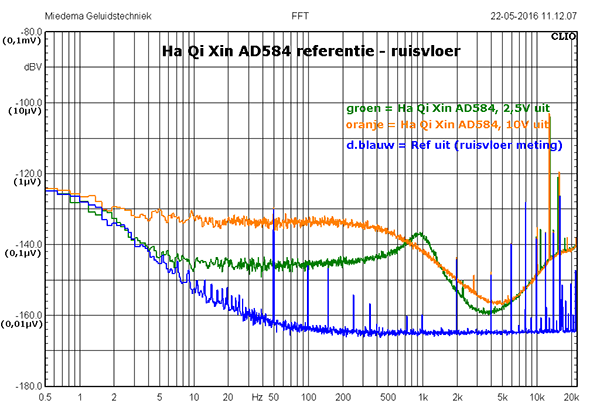

Naarmate ik mijn Hao-Qi-Xin referentie beter leer kennen kom ik er steeds meer achter dat zeer laagfrequente ruis (1/f?) de beperkende factor is. Je kunt dat ook zien in de grafiek van mijn tempco meting een paar posts hierboven. Deze grafiek is al gemiddeld over een paar minuten, en nog zie je ongeveer een halve ppm rimpel. Dus, al is de referentie lange termijn zeer stabiel, en heeft een lager dan gespecte tempco, die LF ruis beperkt de korte termijn nauwkeurigheid tot zeg ± 1ppm. (oftewel 6 digits, wat natuurlijk al erg goed, en beter dan de spec is...)
Dus ik ben heel benieuwd hoe het met de LF ruis van jouw AD584's gesteld is. Hoort die LF ruis gewoon bij de AD584, of heb ik toevallig op dat gebied een mindere....
Omdat die ruis zóóó ontzettend laagfrequent is, (zeg 0,1Hz...0,001Hz) is dat dus prima zichtbaar te maken door gewoon met een DMM te plotten

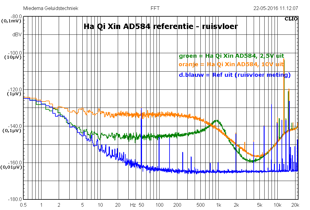

Tussendoor nog even aan wat 10V referenties gemeten, ook nu weer met de Audio Precision met de volgende filterstadn 400Hz - 22kHz.
Hao Qi Xin = 56uV! Hoe zou dit nu komen
AD584LH = 6uV
Jberg LT1021 10V referentie = 15uV
Blackdog Oven Quad LT1021 10V reverentie = <0,96uV dit is de ruisvloer van de Analyser!
Deze LAB referentie heeft dus 4x LT1021H 5V parallel, dat halveerd de ruis, dan een Low Pass filter aan de ingang van de opamp en
dan de 2x versterkende opamp deze is ook een 2e orde Low Pass, daarom is de ruis in de 22kHz bandbreedte met de Audio Precision niet te meten.
Je gaat weer "ruis" zien bij mijn LAB referentie als je onder de 10Hz gaat meten en dan een vergelijking gaat doen met de andere referenties, dat staat voor later dit jaar op het lijstje.

De ruisende Hao Qi Xin komt door de geschakelde voeding die de 3,7V van de accu naar 15V brengt.

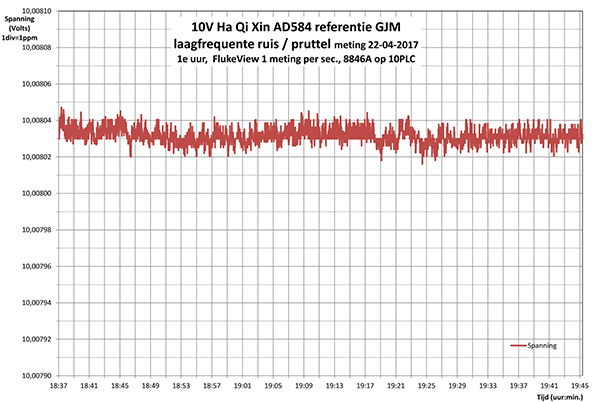

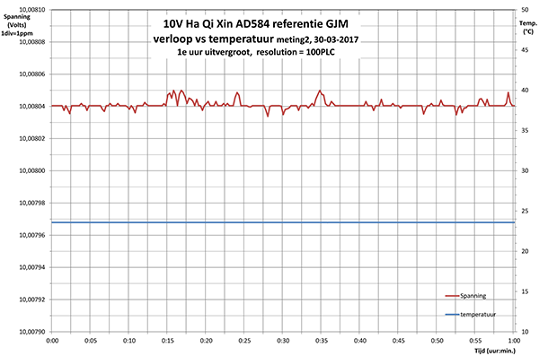

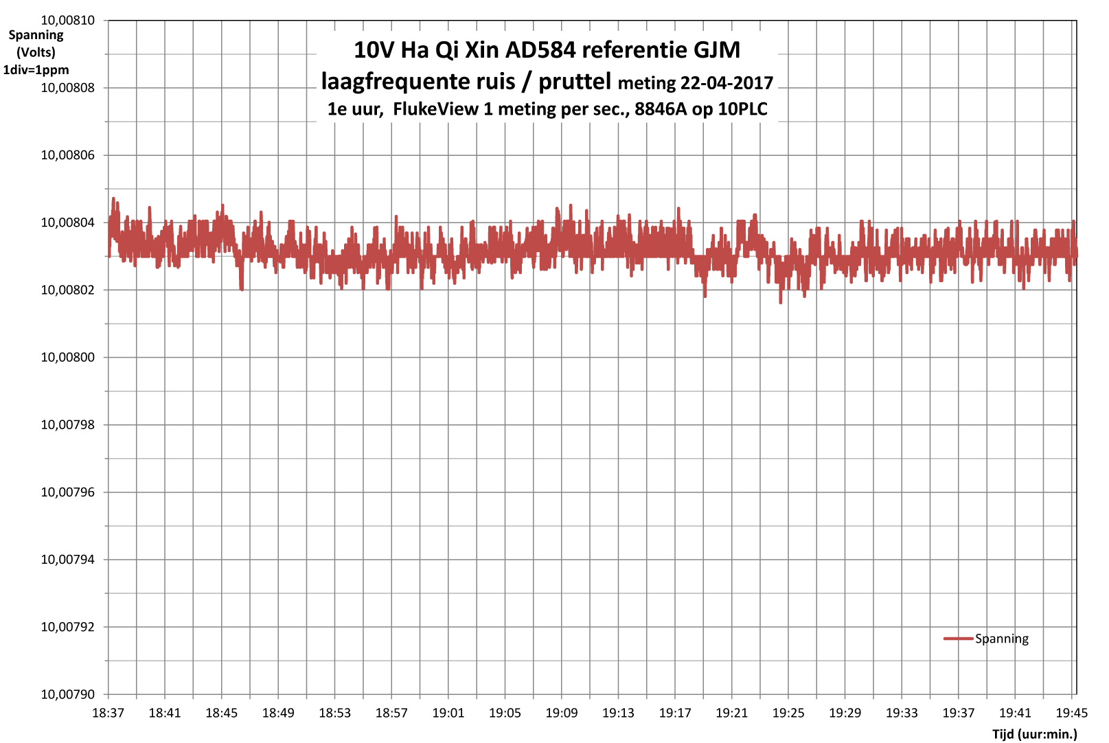

Op de lange termijn heb je natuurlijk gelijk. Maar op korte termijn is de 8846A/DMM4050 stabiel genoeg om ruis en pruttel gedrag van de AD584 te laten zien. Een stabielere / hogere resolutie meter is natuurlijk altijd mooier
Ik heb van de meet data van mijn tempco meting het eerste uur opnieuw geplot, nu zonder Excel middeling:
klik op grafiek voor beter leesbare versie
Er zo naar kijkend lijkt het meer op een pruttel of shotnoise dan 1/f ruis... Een divisie is 1ppm = 1 laatste digit.
Hier meette ik met 100PLC, en Fluke View nam het gemiddelde per 15 sec., dus daar zit ook nog veel middeling in.
Ik zal het nog eens over doen met PLC=10. Maar dan moet m'n meter eerst een paar uur opwarmen.
Hij staat aan, met de AD584 aan een afgeschermde kabel in een blikje...

electron920
Ha heer miedema,
Dat ziet er goed uit zeer stabiel voor de lange tijd stabiliteit.
Ik denk dat de piekjes geen ruis is maar interferentie is moeilijk te zegen.

Kun je op die printjes ook nog iets instellen.
Groet Henk.
miedema
Ha Henk,
Aangezien ik hier 1/f ruis of pruttel probeer te meten met een frequentie van 0,1Hz tot nog véél lager (het bleef gewoon zichtbaar bij middelen over 3 minuten) denk ik dat je ook met een DMM wel wat moet kunnen zien.
Ik heb een nieuwe meetpoging gedaan. Nu plot FlukeView 1x per seconde (average), en de 8846A staat op 10PLC. Hij doet dan ong. 2 metingen per seconde.
De Hao-Qi-Xin zat in een koektrommel, en de kabel naar de meter was afgeschermd. Behalve de meetPC stond verder alles uit.
Nu lijkt het toch weer meer op 1/f ruis....
Ik was ongeduldig en heb niet gewacht tot de meter opgewarmd was, dus iets van de opwarmdrift zit ook nog in het verloop van deze plot. Dat geeft niet, het ruis gedrag van de AD584 is duidelijk te onderscheiden.
ik ben benieuwd of de nieuwe AD584's van Blackdog zich ook zo gedragen....

Gertjan, wat voor ruis het precies is, weeet ik dus niet zeker daar ik er niet echt aan heb gemeten.
Ik weet aleen dat betreft de Hao Qi Xin veel uit de switcher komt op de print en de referentie ruis daar in verzuipt bij de metingen met 22kHz bandbreedte.
Als je de DMM op zegg 10PLC zet, heb je ook meer ruis van je meetinstrument dus... wat meet je dan?
Henk,
De condensator waarvan ik ook denk dat het 330nF is, is denk ik een waarde waar ze er veel van hebben liggen
Als je de datasheet doorneemt zie je dat de spaning wordt ingesteld door doorverbindingen te maken.
Je kan dus tunen wat je wilt door de jumper te vervangen "iets" waarmee je kan tunen, dat kan een trimpot zijn maar ook een zeg een DAC.

Dat is een duidelijke plot Gertjan witte ruis en wat 1/f zie je er doorheen wobbelen.
Maar het blijft best lastig ruis te digitaliseren of door middel van een FFT het spectrum weer te geven ik denk dan ook dat zeker voor lange tijden DFT beter op zijn plaats is.
Zeker als je een FFT schrijft zonder correctie.
Het is dan ook niet voor niets dat ik eerst het meetapparaatje moet maken ruisgenerator en analyzer voor het meten van de 1/f ruis van af 1mHz ook in deze lage band bestaat de ruis uit verschillende karakteristieken.
Heb je de ruisvloer van de meter wel eens gemeten? 3dB methode of misschien door middel van de software.
@blackdog,
Is begrepen hoe de constructie in elkaar steekt op zich best netjes de meeste van de schakelingen de printjes van ebay zijn een basis je kunt zelf toevoegen betere voeding filteren behuizing enz.
Ik heb een lijstje van de gangbare afkortingen van condensatoren.
Groet Henk.

miedema
Blackdog heeft natuurlijk gelijk dat ik niet weet waar die ruis vandaan komt. Dus dacht ik ter vergelijk op dezelfde manier een erg stille loodaccu te meten.
Maar dat viel tegen.... Een 12V accu lukt niet, omdat ik binnen hetzelfde 10V bereik van m'n meter wil blijven. Wel een 6V accu gevonden. Die zat op z'n kant in een apparaat dat op m'n (koudere) zoldertje stond. Nu ik die accu er met wat moeite uitgesloopt heb, en op m'n werktafel staat, blijft z'n spanning maar oplopen. Dus die meting laat nog even op zich wachten tot de accu weer stabiel is
Dat er in m'n gemeten ruis nog resten van die switcher zitten betwijfel ik: de samplefrequentie is hier 1Hz.... Maar nee, ik heb geen anti-aliasing filter gebruikt
. Ook heb ik bij mijn Hao-Qi-Xin die schakelpuls op de uitgang flink terug gedrongen, zoals hier gedocumenteerd eerder in dit topic.
Ik denk niet dat m'n meter op 10PLC meer ruist. Natuurlijk wordt die zelfde ruis bij 100PLC wèl meer uitgemiddeld.... Net als de te meten ruis van de referentie.
Vorig jaar heb ik met Clio het ruisgedrag van mijn Hao-Qi-Xin vergeleken met andere referenties. Ik dacht dat ik dat in dit topic gepost had, maar kon dat niet vinden. Bij deze dus alsnog:
Als we het over 1/f ruis hebben, dan zit die hier vooral in de ruisvloer van Clio.....
Verder zijn duidelijk de piekjes van de schakelende voeding te zien op 15kHz.
Voor wie het interesseert hier een PDF met alle metingen, zodat je kunt zien hoe de Hao-Qi-Xin zich verhoudt.
