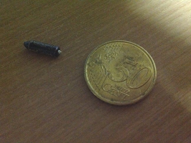

Dag iedereen,
Mijn vader heeft een onderdeel uit een oud koffiezetapparaat gehaald en er de pootjes afgeknipt. Hij heeft een kabeltje in plaats van het onderdeel geplaatst, en daarmee werkt het apparaat weer. Ergens heb ik dan ook het idee dat dit een soort van zekering oid moet zijn, maar ik ben verre van zeker.
Aan één kant is het onderdeel puntig en groen, de cylindervorm zelf is zilverkleurig maar zwart geworden. Op de cylinder kan ik de volgende dingen onderscheiden:
  • HooYu (c) (als ik Google op die naam, kom ik op volgende link, wat volgens mij het onderdeel is)
  • 192C
  • 250V
Bij deze ook een foto (sorry voor de belichting):
http://www.bodicker.be/images/electronics/unknown_coffeemaker.jpg
Iemand enig idee wat dit is, waarvoor het dient, en of het de moeite is om dit te vervangen?
Alvast bedankt!
Marlon
het is een 192 graden temperatuur beveiliging. als je die doorverbind en de thermostaat is gaar dan kan het apparaat weleens gaan smelten. beter een andere inzetten..
lijkt me de thermische zekering.
vervangen door hetzelfde type (zie kleur) en niet solderen...
groeten
Kris
Aha - dat verklaart meteen ook waarom het apparaat nu werkt... best vervangen inderdaad, alvorens het mis gaat.
Bedankt Hubie, testman en Kris van Damme voor de snelle respons!
ja, vooral niet solderen. t heeft ff geduurd voor ik dat doorhad destijds.
zorg wel dat je een goeie klem verbinding hebt, we spreken hier toch vlot over 3-6A.
en dat andere cilindervormig goudkleurig ding is een muntstuk :-)
