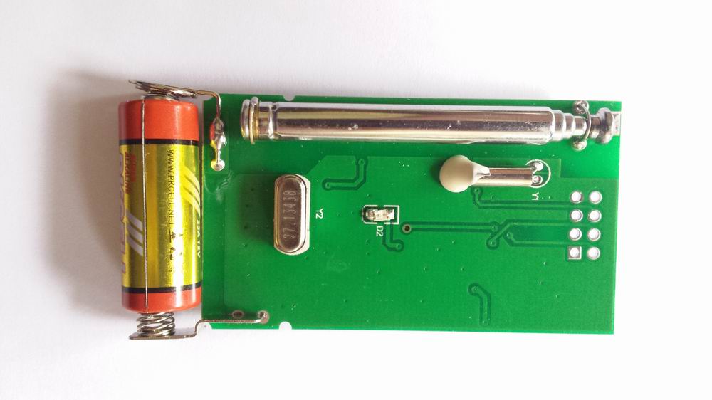

Nu hebben deze sensors een uitschuifbare staafantenne in de plastic behuizing die origineel (fabrieksuitvoering)ingeschoven is op 4,35cm. Dit komt bijna overeen met 1/8L, toevallig?(1/8 L: 30k/868/8*0,97= 4,2 cm). De antenne is echter ook, na het boren van een gaatje, buiten de behuizing uit te schuiven tot 8,4 cm (1/4 L) en zelfs tot max 14 cm.
Wat geeft betere reikwijdte 1/4 (modificatie) of 1/8 L (origineel)?
Rest nog te vertellen dat parallel en onder de staafantenne ook een recht en ca 3 mm breed printbaantje loopt die aan het begin met de voet en aan het eind met de top van de staafantenne is verbonden. Wat de functie is van het parallelle printbaantje weet ik niet.

Ik denk dat er twee modellen zijn een waarbij de telescoop antenne gebruikt wordt en een andere die de op print geetste gebruikt.
Ander frequentie dus.
Ik ben nog vergeten te vertellen dat de op de print geëtste baan 4,3 cm lang is, dus praktisch gelijk aan de fabriekslengte van de staafantenne en ongeveer 1/8 Labda.

Ik hoop niet dat je denkt dat 1/8 golflengte iets met resonantie te maken heeft. Dat is nl. niet het geval. 1/8 is 'niks'.
Een verkortingsfactor van 0,97 is zelfs voor een heel dunne draad al aan de hoge kant, meestal wordt met 0,95 gerekend.
Voor jouw dikke telescoopantenne kom je eerder op 0,9...0,92 (Dirksen, Antenneinstallaties voor radio en tv, Muiderkring)
De meest zinnige lengte is een kwart golflengte (maal die factor), omdat die lengte nog een beetje aanpast aan het zendertje.
De vraag is echter altijd: van waar af moet je meten? Doordat de staaf zo lang over de print blijft lopen, is er geen duidelijk begin.

1/8 levert geen resonantie, maar waarom heeft de fabriek het zo uitgevoerd (bijna 1/8L) in combinatie met het parallelle printbaantje?
Is het zinvol het bereik te testen met onderbroken parallelle printbaantje, met 1/4L uitgeschoven antenne en verbinding van parallelle printbaan bij zowel voet als top van de staafantenne verwijderen/losmaken?

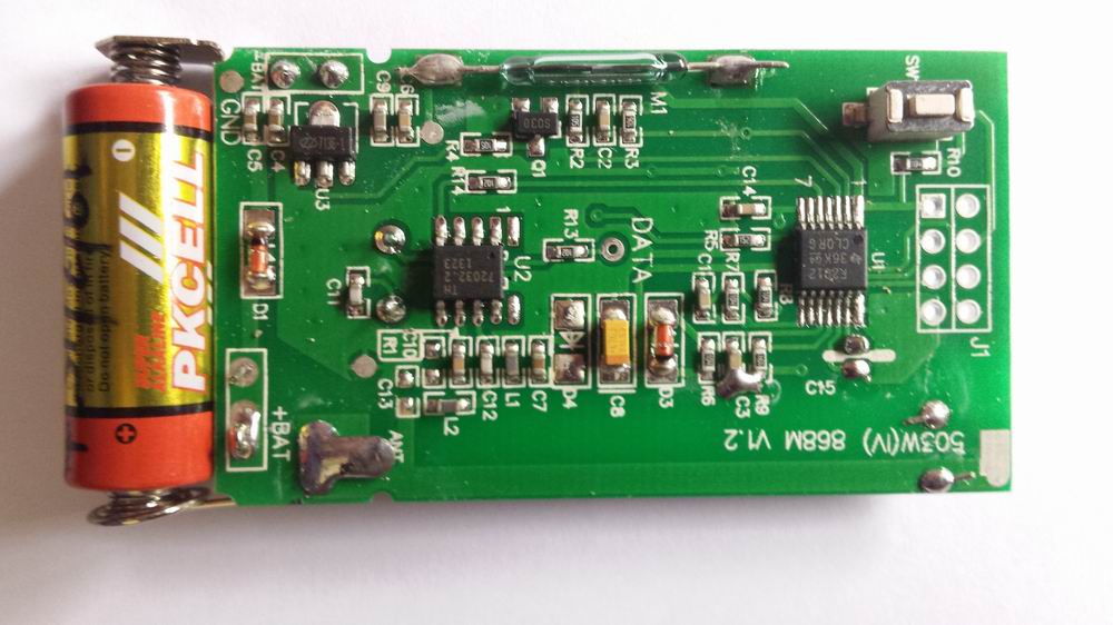

PS: RF zendvermogen wordt toegevoerd aan zowel printbaantje als staafantenne via smd component L2, C13 naar massa is leeg. dit blijkt uit foto en meting.

Ik zie op je printje c13 niet zitten.
Dat antennetje moet je zo laten ik ken de uitgang niet maar daar is geen winst te halen.

Melexis TH72032, zie foto...
http://www.melexis.com/Wireless-Multi-Market--Sensing/RFIC-Transmitter…
C13 zit naast en links van L2.

Ik zie in de datasheet van IC TH72032 dat de RF output regelbaar is. Zonder R naar massa = max output. Ik zal morgen proberen op te meten of IC nu al op max RF output staat, zo niet lijkt het mogelijk max RF output te realiseren door verwijderen smd-R.Complicerend is wel dat slechts zeer kortstondig transmissie plaats vindt na alarm simulatie.Aan de voedingstroom opname te zien slechts geschat o,2sec. Dan kan ik de antenne zo laten als in de fabrieksuitvoering en aannemen dat fabrieksontwerp goed is.

Ja dat had ik begrepen de positie maar ik zie geen component zitten aan de hand van de dok welke Arno heeft gepost blijkt ook dat er verschillende uit koppelingen mogelijk zijn dus is c13 waarschijnlijk niet altijd nodig.
Aan de antenne zou ik niets doen dat printbaantje loopt parallel aan de antenne maar is zowel aan het begin als aan het einde met de antenne verbonden zou me niets verbazen dat dit een latere modificatie is in verband met de afstraling.
Output niveau daar kan je naar kijken er kan 9,5dBm uitkomen dat is 117,5dBuV is 700mV over 50 Ohm.
Nu weet ik niet welke configuratie er op de print zit maar je heb een kleine antenne tov de golflengte lengte 1/8 lambda ik schat de K van je antenne op 0,85 dit is de koppelfactor naar de buitenwereld.
