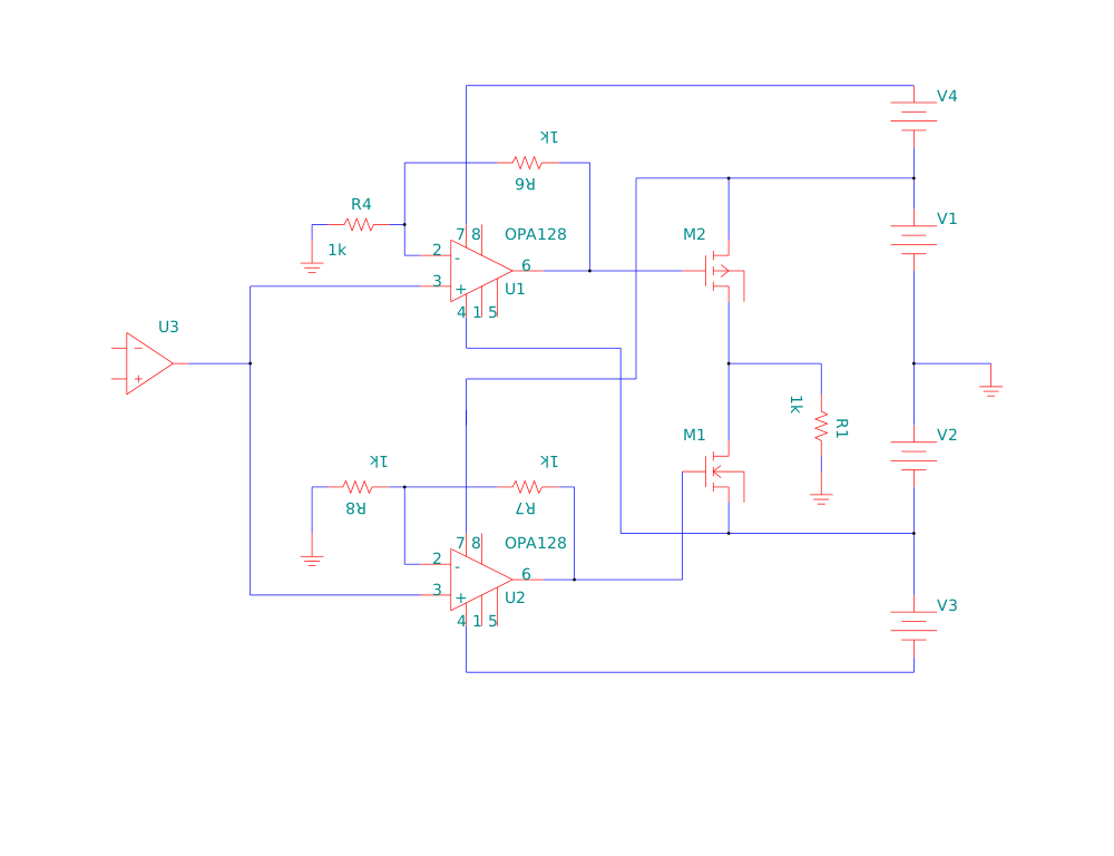

hmm ik zal eens kijken wat ik volgende week aan spullen kan bestellen. Grappige is: jij bouwt feitelijk een stroombron. terwijl ik kies voor een spanningsbron.
mijn idee is ook niet voor een discrete op-amp te gaan, maar eigenlijk in basis dit ontwerp:
Ik wil 2 mosfets gebruiken als eindtrap, die elk door 2 IC opamps als non inverting versterkers gestuurd worden. Door hun offset te gebruiken kan ik de bias inregelen. Die 2 opamps worden weer door 1 opamp aangestuurd. in feite dus 3 op amps en 2 mosfets..
let op in dit schema zijn redleijk random componenten gebruikt en is die biassing nog niet geregeld, dus verdient zeker nog wat aandacht.
het grote probleem van dit ontwerp zie ik ook al ontstaan: Thermisch weglopen van het geheel... (er is geen terugkoppeling hier nog) Ik zal iets met die offset moeten gaan doen.
Denk erover om een differentiaal versterker te gebruiken als terug koppeling en dan het oorspronkelijke ingangs signaal daarmee te vergelijken en dan OFWEL de gain Ofwel de offset weg te regelen om het spulletje netjes in balans te houden...
iig is het onconventioneel... Voordeel is dat ik een relatief lage uitgansimpedantie (minimaal de RDS(on) van de mosfets) heb en een relatief hoge ingangs impedantie. (uiteraard is die nog instelbaar met de eerste opamp die ik hier echt basaal heb getekend.
Discreet is hij iig niet!!! owh ja, v3 en V4 zijn modulaire DC gescheiden DC converters feitelijk.... die zet ik op een normale voeding en superponeer ik op de voeding van de aindtrappen.. Ze hoeven toch minimaal stroom te leveren.... of ik de voeding van de op-amps ook aan GND kan hangen: ik denk het wel, maar hangt af van hoeverre ze rail to rail gaan en in hoeverre ik de mosfets open moet zetten om ze in het lineaire gebied te gaan.
nogmaals, dit is een hersenspinsel, maar zo kijk ik er in theorie tegenaan.

@jberg: ik ben ook erg benieuwd. mijn ontwerp staat of valt met de lineairiteit en de runaway van de mosfets, maar door kant-en-klare prciesieop-amps (wellicht wordt het nog wel die OPA die hier al staat) te gebruiken, kan ik de sturing HEEL goed doen.
Echter je moet zel AUDIO mosfets hebbe: schakelmosfets zijn niet lineair. Probleem is dat die audio mosfets vaak niet in simulatie paketten zitten, dus wordt het gewoon bouwen.

@Henk : Als je een compromisloze amp wil bouwen, zou je dan voor MOSFET's moeten kiezen, en waarom?
M.b.t. de thermal runaway, dat is een heel complex iets. Ik heb daar in een topic over DC loads wel eens wat over geschreven.
Belangrijk daarbij is dat je aan het goede punt van de curve blijft.

ik zeg neit dat het MOET, maar een mosfet heeft wel als mooie eigenschap dat je maar met 1 parameter rekening moet houden voor zijn sturing: SPANNING
stroom hoef je niet mee te nemen want dat loopt er niet. Als je hem in zijn lineaire gebied hebt. gezet, kun je gewoon naar hartelust spanning sturen zolang je maar in het lineaire gebied blijft.
Das theorie.
in praktijk blijkt er een tweede paramter te zijn die OOK het lineaire gebied beinvloed. Temperatuur.
Het probleem met BJT's is dat ze stroom gestuurd zijn en voor stroom heb je weer spanning nodig.. Dus komen er impedanties op elk gebeid die elkaar beïnvloeden en waardoor de ene wijziging direct gevolgen heeft voor de andere componenten. Het ding is mij gewoon te complex, en daarmee kan ik al het verhaal over die stroomspiegels en alles totaal niet meer volgen wat er eerder gezegd is. (mijn beperking in analoog + 8 jaar weinig meer ontworpen)
mijn hersenspinsel is eigenlijk VOLLEDIG modulair opgebouwd. je zou er zo een andere mosfet sturing op kunnen maken MITS: de versterking en uitgangsspanning voldoende is en je hem een offset mee kan geven om de mosfet in het linaire gebied te krijgen. Wat je ervoor gebruikt is qua impedantie (zowel aan ingang als aan uitgang) of qua te leveren stroom eigenlijk TOTAAL niet boeiend.... (okee, ik ga hier EVEN totaal voorbij aan gatcapaciteit die dus wel in sterke mate mijn stapresponsie gaat bepalen waarschijnlijk)
eigenlijk is het daarmee dus een compleet NONO en DUMMY hersenspinsel van een kind van 3..... (wat ik mezelf soms geestelijk ook vind )
maar dat is dus mijn uitgangspunt... Simpele henkie! Eigenlijk zijn het gewoon lego blokjes geworden die voor een kind zelfs goed te begrijpen zijn. en het geheel maakt er een audiotrap van...

Dus verwachte ik een soort van asymmetrische clip, beter aan de positieve kant.
Maar eens meten:
Maar dat is helemaal niet zo. De clipping is symmetrisch, en aan elke kant geef ik ongeveer 1V toe.
Daar moet ik maar eens voor gaan zitten en over nadenken.
Stay tuned !

is het wellicht een mogelijkheid om straks bij u te komen testen als beide proto's af zijn? Ik ben wel benieuwd wie of wat er nu goed werkt...
wellicht komt er ooit een echte CO audio eindtrap.
Even om mijn analoge kennis op te krikken.
Q4 en Q5 en Q6 en Q10 snap ik volledig.
maar wat is nu precies de functie van ALLE andere torren?
ik zie in Q1 en Q2 de zogenaamde stroompspiegel en in Q7 en Q8 nagenoeg hetzelfde. Wat doet zo? stroom spiegel nu eigenlijk. hoe werkt het?
Q3 stelt een bepaalde basisstroom in, wat ik snap voor de onderste eindtrap, maar hoe zit dat voor de bovenste trap?
ik vermoed dat dit via VR1 en Q9 gaat...?
ik zou graag iets meer willen weten van deze bepaalde combinaties in dergelijke ontwerpen...
