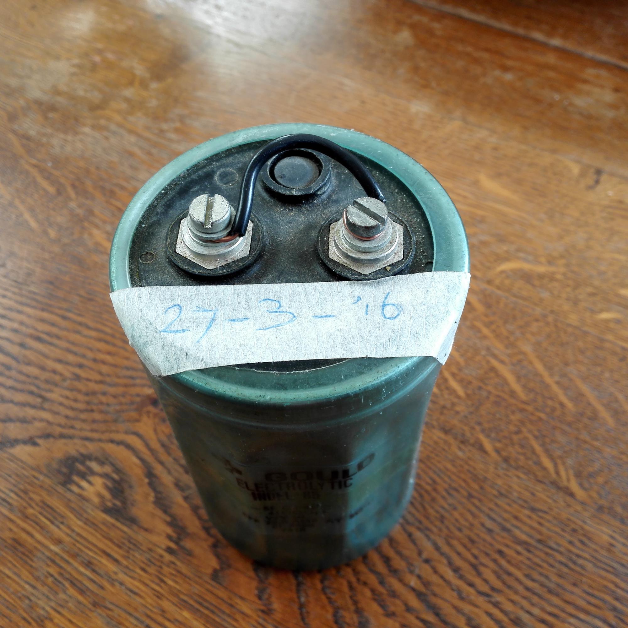

@Blackdog
Ik heb ook 3 "gouwe ouwe" liggen, maar dan van Gould.
41.000µF 50V, I-EFF 28A, als ik het label goed lees ergens van 1979. 13cm hoog, 7,5cm in diameter.
Sinds ik ze in het bezit heb worden ze jaarlijks een dag lang opgeladen en ontladen. Ik begin dan met 100mA stroombron tot 35V op te laden, en hou ze zo dan ongeveer 3 uur. Daarna flink wat cycli op- en ontladen. En dan weer opbergen met een kortsluitdraadje over de polen, en een datumlabel..
Volgens mij nog steeds in topconditie.
Ik zal ze nu maar eens gaan toepassen, met stroombegrenzing tijdens opladen (en schakelen als dat lukt), het zou zonde zijn als ze nimmer echt in een projectje komen.

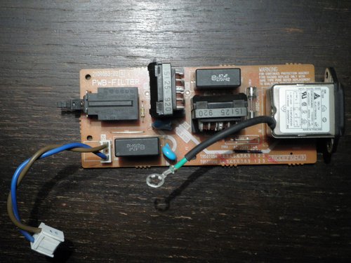

Nog even wat betreft dat netfilter: Is dat nu zinvol of overdreven?
Netfilter gewoon doen, anders ligt het toch maar stof te vergaren. Ik heb in al mijn labvoedingen een netfilter gezet, zoveel troep op het lichtnet tegenwoordig. Betekend wel dat je 'm altijd op een geaard wcd moet aansluiten.
