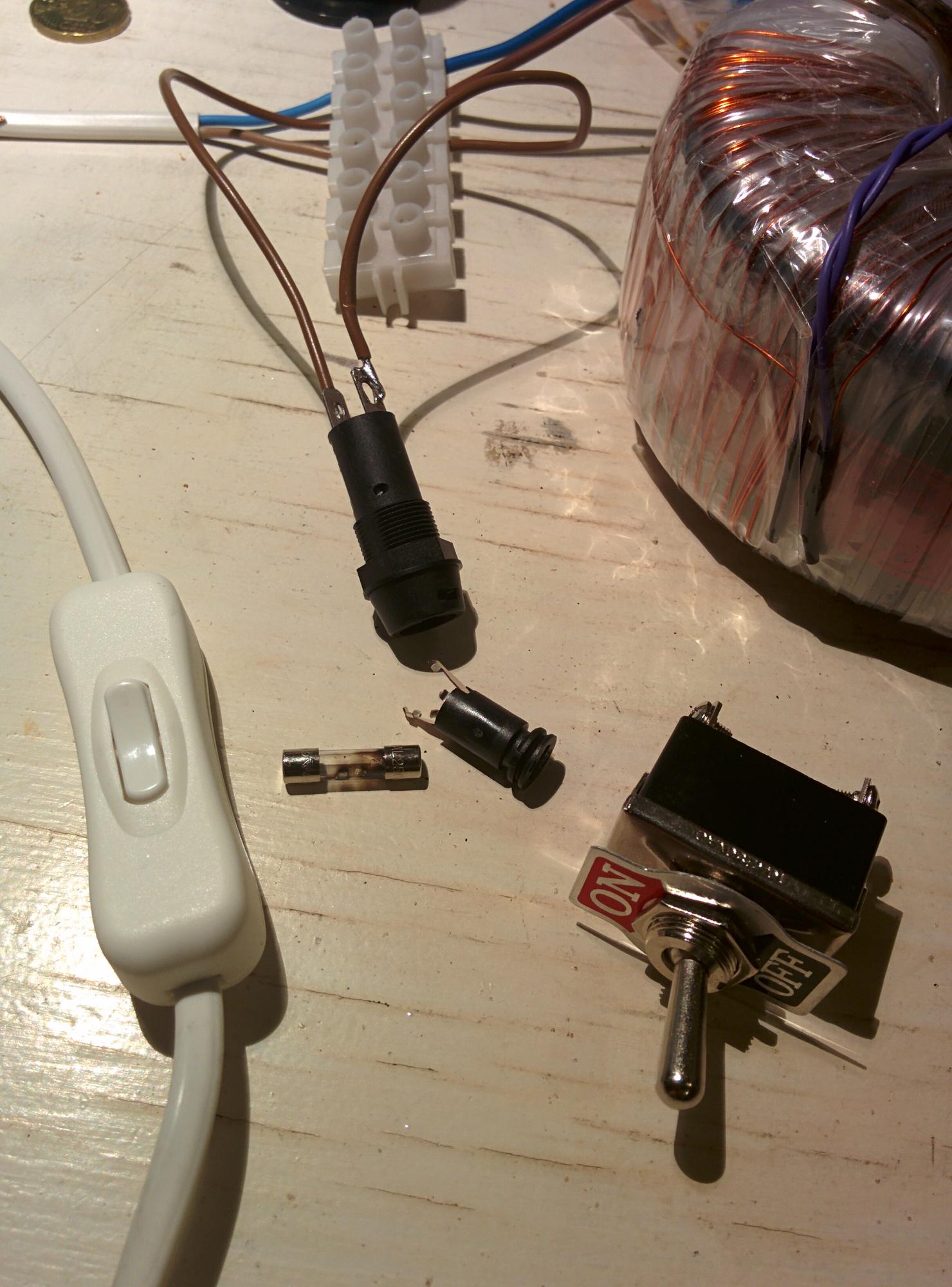

Waar ik ook nog mee zit is de zekering. Ik heb een transfo van 200VA, en bij inschakelen gaat mijn primaire zekering van 1AT direct stuk (ook geprobeerd met 2AT).
Dus daar zal ik nog een inschakelvertraging tussen moeten zetten.

Gebeurt dat smelten van de zekering ook als de elco's ongeladen zijn bij inschakelen? Gewoonlijk gebeurt dit alleen bij onbelaste trafo's. Losse trafo's (als in: onbelast) willen nog weleens de zekering er uit trekken door het inschakelen op het verkeerde moment in de sinus (het is dan ook een hoop hit-and-miss, soms gebeurt het wel, soms niet).
Op 7 september 2017 11:19:22 schreef Kruimel:
Ik heb een viertal zekeringen opgeblazen, toen heb ik de zekeringhouder ertussen uit gedaan.
De condensatoren waren zeker de eerste keer ontladen. Er zit een 4K7 weerstand over, dus na uitschakelen ontladen ze langzaam.
Ik merk aan mijn halogeenlampje dat het idd afhangt van wanneer in de sinus ik de schakelaar omzet.
Soms dimt het licht een beetje en hoor je de transfo van de voeding zoemen bij het inschakelen, dan trekt hij waarschijnlijk een behoorlijke stroom.

Het schijnt te maken te hebben met remanent magnetisme in combinatie met het inschakelen in de buurt van het nulpunt van de sinus (ideaal is op de top). Als de transformator onbelast is reageert hij als een spoel, die door het remanente magnetisme een beetje "voorgemagnetiseerd" is door het veld dat er bij het uitschakelen in aanwezig was. Als je dan bij het inschakelen weer hetzelfde veld aanbrengt dan telt dat op tot boven het verzadigingsveld en dan zal de stroom in die richting enorm toenemen. Ligt dus aan het uit- en inschakelen. Gewoonlijk is het minder als je een belasting aansluit, want dan wordt het veld tegengewerkt door de secundaire stroom.
Ik heb het probleem weinig bij de hand gehad (de grootste trafo die ik geregeld gebruik is 120VA en doet dit niet met een 1A zekering), dus een pasklare oplossing kan ik je niet geven. Wellicht werkt het aanbrengen van een snubber op de secundaire (wisselspanningskant, primair kan ook, maar dat is minder praktisch). In theorie zou een overgebleven veld dan stroom in de condensator moeten laten vloeien die dat dan een paar cycli oscilleert met de inductie van de transformator die daardoor gedemagnetiseerd wordt na het uitschakelen. Dit is puur speculatie van mij hoor, maar dit soort dingen zit soms in de details.

Bij een 200VA ringkerntrafo zou een primaire 1A trage zekering voldoende moeten zijn. Gebruik je de 230V wikkeling?

@Raaf12 1AT is wat ik ook voorzien heb, maar ik dacht dat de inschakelstroom mss net iets te hoog was, vandaar dat ik even probeerde met 2AT.

Die c'tjes over de brugcel zijn er om een andere reden. Die zijn om de spanningspiek die je krijgt bij het uitschakelen van de diodes een beetje vlakker te maken. Dat zijn beste pieken die nog weleens RF storingen terug het net in kunnen drukken. Je kunt het vaak wel merken als er in de buurt een (niet zo courante) AM radio staat. Die pakken dat op als 100Hz pulsjes. De waarde van deze condensatortjes is niet kritisch en meestal iets van 47nF of 100nF.
Een snubber doet hetzelfde, maar filtert direct op de trafo en bevat vaak ook een weerstand. Als er dan resonantie optreedt wordt die redelijk snel weer gedempt. Vaak is de weerstand strict genomen niet nodig, want als er stroom loopt is er een belasting aanwezig, en dan zal de resonantie toch wel uitdempen. Het plots wegvallen van de belasting is dan echter niet in voorzien en een weerstand kan voor die situaties nog wel handig zijn.
Mijn theorie is dat als je een filmcondensator van (pak-em-beet) 1µF direct over de aansluitingen van de trafo zet maakt dat die bij het uitschakelen een tijdje zal blijven resoneren en een soort degauss zal doen van je trafo en het effect zal verminderen. Je symptomen wijzen op voormagnetisering als oorzaak van het probleem en niet op inschakelen in het foute punt van de sinus (dan had je dat zoemen waarschijnlijk niet gehad). Op zich ben ik wel nieuwsgierig naar het fenomeen, want ik heb zelf nooit de gelegenheid gehad ermee te experimenteren.
Dit alles werkt natuurlijk alleen als je inderdaad de wikkelingen goed hebt zoals RAAF12 zegt. Lijkt me wel, anders trek je de stop in je meterkast er ook wel uit en wordt je trafo heel snel erg heet, maar een 'sanity check' is altijd handig. Trek je de zekering er elke keer uit of alleen af en toe? Waarmee schakel je de trafo aan en uit? De schakelaar zal het dan waarschijnlijk ook wel moeilijk hebben denk ik.
C'tjes over de brugcondensator gezet (4x100nF). Dat maakt toch een verschil, bij gewoon inschakelen ging de zekering er niet direct door.
Na een paar keer aan uit zetten, ging ze toch nog kapot.
Ik ga opzoek naar een 1uF foliecondensator om te proberen of het dan helemaal opgelost is. (nu staat er eigenlijk al 100nF over)

Als schakelaar gebruik ik momenteel een lichtknopje.
De uiteindelijke voor in de behuizing is wat zwaarder, een DPST 10A 250V met een mooi ON/OFF labeltje erbij. Maar die is niet zo handig om in de hand te houden bij het testen.

Wat is het vermogen van de trafo ik las 200VA dat lijkt mij weinig gezien de afmeting van de trafo.
Het berekenen van de zekering P/U x 1.25 dus 2A is voldoende.

Die C-tjes zijn zoals kruimel ook schrijft om het ratelen van de diodes tegen te gaan. Welke 'ellende' die zouden moeten geven kan ik zo snel even niet bedenken.
Om je inschakelpiek te verkleinen doen ze inderdaad helemaal niets.
In de nuldoorgang schakelen is zo ongeveer het slechtste wat je met een trafo kunt doen, inschakelpiek gegarandeerd.
Gebruik een trage (zandgevulde) zekering, ringkernen hebben nou eenmaal een flinke inschakelpiek, ga ook niet vrolijk 5x per seconden in en uit schakelen, het is niet heel verbazend dat er dan wat zal sneuvelen.
De makkelijkste inschakelvertraging is overigens nog steeds een NTC, maar ook die helpt je niet bij frequent schakelen.

Hoe snel heb je hem aan- en uitgezet? Als je het te snel achter elkaar doet zal de zekering op ten duur wel sneuvelen. Er loopt immers wel telkens een piek doorheen die hem opwarmt en de keer erna zal hij dus sneller sneuvelen. Wel apart om te horen dat de 100nF effectieve capaciteit heeft uitgemaakt.
De uiteindelijke voor in de behuizing is wat zwaarder, een DPST 10A 250V met een mooi ON/OFF labeltje erbij. Maar die is niet zo handig om in de hand te houden bij het testen.ik heb een scoop staan, als je wil kan ik wel iets meten om het fenomeen te laten zien. Aan de primaire kan ik wel (nog) niet meten, want mijn scheidingstransfo is nog niet aangesloten.
Een mechanische schakelaar dus, dat wilde ik weten. In het geval van een elektronische schakelaar (met een triac) is er soms nuldoorgangdetectie en schakelt hij in bij de nuldoorgang, dat wil je dus niet. Wat ik het liefst zou zien op de scoop is het signaal dat uit de trafo komt op het moment van uitschakelen. Ik vermoed dat er een uitslingereffect zal ontstaan met de condensatortjes in je brugcel, maar waarschijnlijk met een wat hoge frequentie die lager wordt met de toenemende waarde van de geplaatste condensator. Primair zal niet heel anders zijn, dus ik zou de moeite niet doen het te meten.

Je zou de trafo eens kunnen wegen, een 120VA ringkern weegt ongeveer 1,3kg, dus een 200VA zou dan iets van 2,2kg moeten wegen. Het schaalt vrij redelijk als je boven een bepaald minimum uit bent. Ik durf op basis van de foto's niet te oordelen.

ik kocht de transfo's op Rosmalen 2017 ze zijn 2x18V 200VA 5% regeling
En ze zijn een stukje groter dan een amplimo van 225VA.
bij de amplimo specificeren ze een 1,25AT, dus met mijn 1AT zit ik toch wat krap denk ik

Omdat het bij kort achterelkaar inschakelen gebeurt maar ik weet uiteraard niet of er een belasting aan hangt zal het zeker het aantrappen van de trafo zijn
De zekering in deze situatie altijd traag.
Een inschakel vertraging is een goede er hangt nu nog geen netfilter voor dat scheelt ook iets.
Verder het starten tijdens nul moet inderdaad wel gecontroleerd gebeuren vroeger met een TDA1040 of zo iets
Aangezien de zekering er niet constant uitvliegt denk ik aan het ongelukkig kort achter elkaar aan en uit zetten dender in de test schakelaar.
Je moet niet vergeten dat de zekering tijdens het inschakelen belast wordt teveel dender kan de zekering doen smelten.
PS @joram.agten ik denk dat een en ander wel mee valt goede zekering en een betere schakelaar die er voor gereserveerd heb dan maar eens verder kijken
