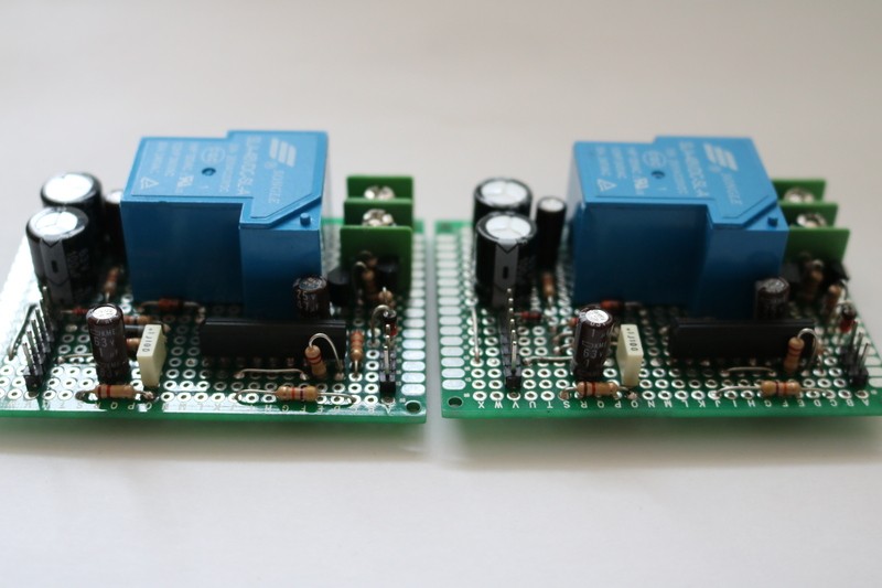

Ik heb mijn DC protect boardjes af
http://imagizer.imageshack.us/v2/800x600q90/924/RFk2pw.jpg
Mijn POWER Jumbo 1000 had geen protectie, beetje link met 80VDC symm :shock:
Ik heb de bekende TA7317P gebruikt en voor 80VDC symm geschikt gemaakt.
Het voordeel van dit IC is dat je geen externe voeding nodig hebt en alles zit erin.
AC detectie voor snel afvallen, inschakel vertraging en DC detectie.
Deze ICs zijn eigenlijk obsolete maar goed verkrijgbaar op Aliexpress, zitten in alle Philips versterkers uit de 90s.

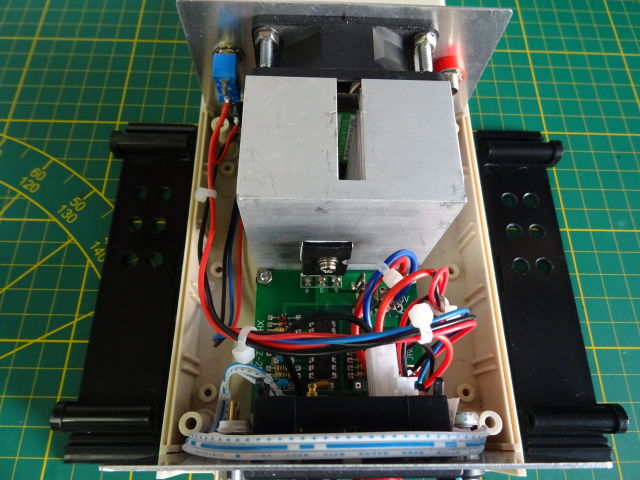

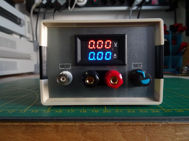

Mijn DC load is netjes ingebouwd. Het is de XHDZ-FX van AliExpress maar mijne is versie 2E. Ik gebruik een gecombineerde Volt/Amp meter, maar een ander type als in de beschrijving. De MOSFET is tegen een CPU cooler geschroefd voor koeling.
https://www.uploadarchief.net:443/files/download/dsc03663_cleaned.jpg
https://www.uploadarchief.net:443/files/download/dsc03664_cleaned.jpg

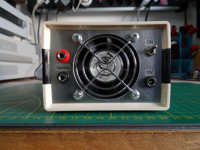

Ik moet heb hem nog active moduleerbaar maken en voorzien van modulatie ingang en sense meting uitgang. Alle aansluitingen op de front en de back zijn al gemaakt. Ik ben bezig met een limiter schakeling.
De behuizing is in Taiwan aangeschaft en is super mooi gemaakt. Van binnen ziet het er zo uit:

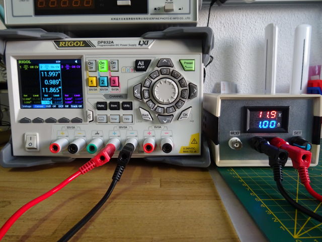

Als laatste een overzicht waarbij 12V 1A wordt getrokken uit mijn DP832A.

Ha Flash2b,
Je load ziet er mooi uit & netjes ingebouwd.
Waarom vindt je je behuizing zo bijzonder gemaakt?
Dit stukje kon ik niet ontcijferen:
Ik moet heb nog active maken en voorzien van modulatie en sense meting. Alle aansluitingen op de front en de back zijn al gemaakt. Ik ben bezig met een limiter schakeling.
Is je meter de bekende ali/ebay meter met eigen stroom-shunt?
Ben benieuwd hoe groot die shunt is. (een vriend van me wil hem in z'n voeding plakken)

Ik heb de tekst aangepast, dank daarvoor. Wat ik bedoelde is dat op dit moment hij alleen is in te stellen met de potmeter en externe modulatie nog niet mogelijk is.
De behuizing is bijzonder omdat hij uit een bovendeel, onderdeel en 2 tussen delen bestaat. Dat is heel handig bij het inbouwen en ook voor het boren van de gaten voor de airflow in de zijkant. Om de airflow te meten heb ik sinds kort ook een handige meetinstrument. De behuizing is top kwaliteit kwa afwerking en compleetheid, mooie schroeven en nette voetjes.
Van die bekende ali/ebay volt/amp meters zijn verschillende versies. Er is een versie met aansluit draden geel-zwart-rood en een versie met blauw-zwart-rood. Ik heb de blauw-zwart-rood versie gebruikt.
De gebruikte shunt van deze meters zijn ook 2 versies, namelijk een versie met een zilverkleurige zig-zag shunt en een koper kleurige rechte shunt. De koper kleurige shunt versie is een stuk nauwkeuriger en is meen ik 10mΩ. Het is belangrijk daar goed op te letten bij de advertentie.

Die Isense uitgang wil je gebruiken om, b.v. met een scope, naar de stroom te kijken?
Ik ben benieuwd naar je manier om de air-flow te meten.
