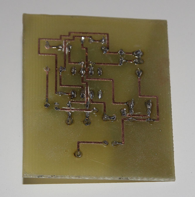

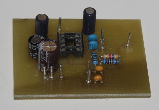

Klein en simpel, de CO toonregeling:
http://www.uploadarchief.net/files/download/co%20toon1.jpg
onderkant:
http://www.uploadarchief.net/files/download/co%20toon2.jpg
Deze komt in een communicatie luidspreker, samen met een 3,5 watt eindtrapje en een BHI NEDSP1061-KBD DSP module. Ik weet niet of de hoge tonen te hoog regelen voor de speaker (Visaton W100S) maar we zien wel.

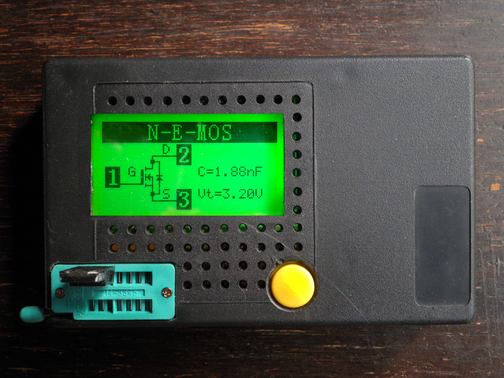

Vanmiddag even mijn RCL/ESR testertje ingebouwd.
Doosje is voor een jaren 60 "transistor"
Eigenlijk alleen mechanisch werk, maar ik ben wel content met het resultaat.
Wat ik nog wil doen is een contactbusje voor een snoertje met krokodillen klemmetjes en contact banen in V-vorm voor axiale componeneten Op het deel boven het batterijvak, zoals door bprosman hier eerder gepubliceerd.
Vraagje over het snoertje met krokoklemmetjes: Geven hele dunne draadjes problemen met L, C en ESR metingen? Maximaal aan te houden lengte?
Ik heb namelijk een mooi 4 aderig siliconen snoertje van een ECG apparaat liggen...
KGE
Je kunt die 3 of 4 draadjes ook aan een DIP stekker (of een 4-polig rijtje pinnen) monteren en die in de ZIF socket steken als je een 'draadmeting' wilt doen. Op die manier heb je geen last van ongewenste capaciteiten en inducties als je direct een component in de ZIF socket wilt meten.
@Tidak, Ziet er goed uit.
Ik gebruik IC voetjes als "stekker". Ik heb een fixture met een 40 pin ZIF voet om IC's te testen. Die gebruik ik ook voor mijn "iets grotere" component tester ;-) Daar steek ik IC voetjes in waar ik dan draden aan soldeer als ik bv een flyback of relais wil testen.
OK, dat scheelt dan weer een heleboel boor en vijlwerk ;)
Heeft de draaddikte nog effect?
[Bericht gewijzigd door Tidak Ada op 20 juni 2016 10:05:22 (23%)
Ligt eraan. Alles voegt zelfinductie, weerstand en capaciteit toe. Of je er ook last van hebt ligt aan de meting. Met een meter draad wordt nH of fF meten nogal avontuurlijk maar bij een 10000uF elco merk je er weinig van, anders dan een toename in ESR.
Nou nH meet hij niet. Ik heb hier hf-smoorspoeltjes, die als weerstand worden gekenmerkt ;(
Je mag ook niet al teveel verwachten van zo'n goedkope meter. Ik heb nu een DE-5000 die meet dergelijke spoeltjes wel correct maar kost ook 6x zoveel.
De toegevoegde waarde van dat metertje is mi de automatische herkenning van halfgeleiders. Voor RCL metingen kun je beter andere meters gebruiken.
Bedankt bprosman, die gegevens had ik niet :)
Je bedoelt toch zeker wel mili-Henry en niet Mega-Henry zoals in je post ;)
@Roland:
Ik verwacht ook niet te veel van die dingen. Het was alleen maar een voorbeeld en bprosman's antwoord bevestigt mijn waarneming.
Min motief was een snel checkertje voor componenten en inderdaad de autorecognition van componeneten.
Nee bprosman BEDOELT niets. Hij heeft gewoon de specs die hij heeft gecopieerd. En ja het staat er verkeerd. En 100mF zal vast 100 uF zijn. mF is een rare eenheid die niemand gebruikt. 100mF (100 echte mili Farad) zal vaak als 0.1F geschreven worden.
mF wordt in de VS in plaats van µF geschreven. Maar het is idd verwarrend.
Ik had vanmiddag een goldcap van 0,022F geprobeerd te testen en ddaarbij kreeg ik òf een diode òf twee antiserie geschakelde diodes te zien. In het eerste geval werd dat begeleid door een doorlaatspanning en een (foutieve) capaciteit en in het tweede geval geen tekst.
Je kunt ook eens andere firmware erin proberen, misschien dat die nog wat verder getweakt is dan de versie die de chinees ooit van internet plukte.

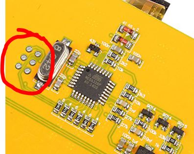

Als dat op mijn post slaat: Ik zou niet weten hoe. Er zijn voor zover ik kan zien, geen ingangen daarvoor op de print.
Dat sloeg op jouw post ja.
Heb je nergens een dergelijk setje pads op je PCB?
Ah! Dat dus ik dacht dat het feed-throughs waren, omdat er ver der niets bij staat.
Helaas is flashen niet mijn ding, dus als iemand hulp kan/wil bieden....
Voor je gaat Flashen, kon het hierboven niet helemaal er uit halen. Wat probeer je eigenlijk te bereiken dan ?
Zullen ze wel met Pogo pins gedaan hebben.
Groeten, Bram
[Bericht gewijzigd door bprosman op 21 juni 2016 13:27:12 (25%)
Mijn suggestie was met het idee dat hij met meer up-to-date firmware wellicht bijv. die goldcap herkent in plaats van dat hij hem als diodes ziet. Natuurlijk zullen er ook aspecten zijn die inherent aan het design niet verbeterd kunnen worden met firmware.

Mijn versie van de component-tester meet tot 10 mili-ohm resolutie. Wees dus wat voorzichtig met aansluitdraadjes, anders verspeel je dit. Ik gebruik 15cm in eigen aansluitbusjes (niet via ZIF), wat goed bevalt.
Ik kon de weerstand van mijn aansluitdraden overigens ook redelijk nauwkeurig meten op de tester.

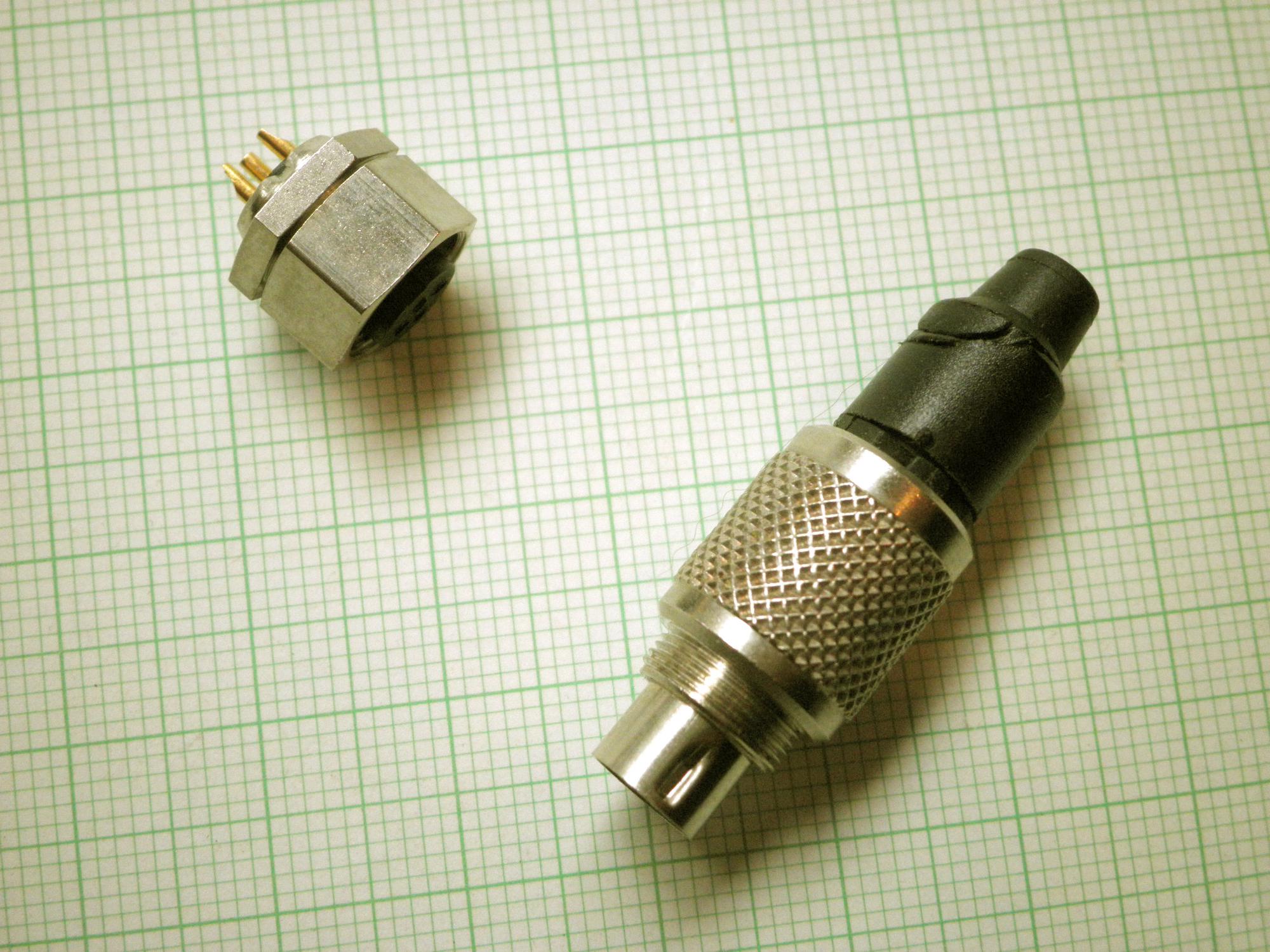

Wat voor een aansluitbusjes gebruik jij?
Ik heb deze plugjes:
(Weet iemand misschien waar ik daar meer van kan kopen?)

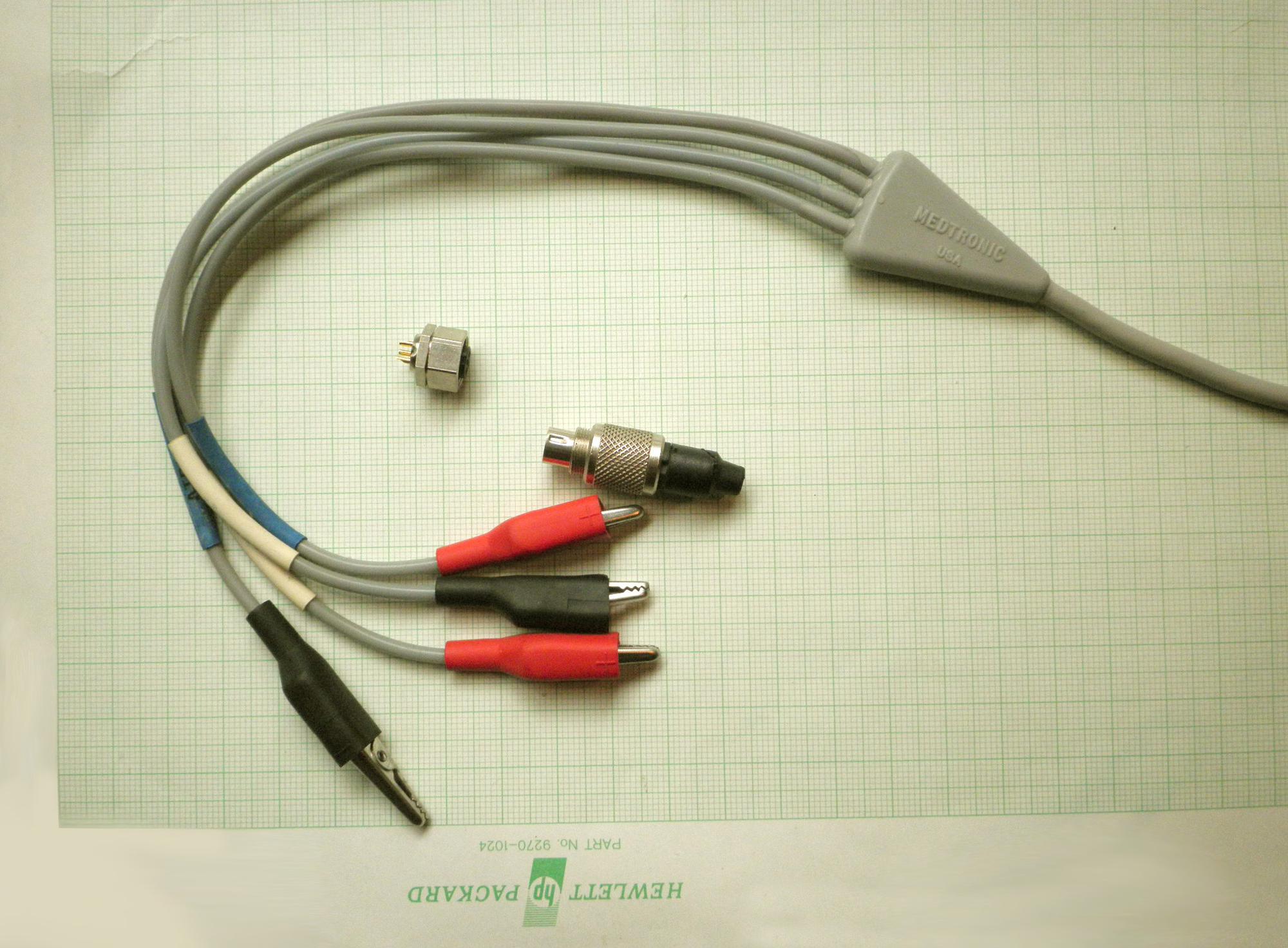

Ik heb dit snoertje (siliconen) liggen (ex- ECG-apparatuur):
De lengte tot aan het verbindingsstuk is 25 cm. Het andere eind eindigt in een 7-polig Lemo achtig plugje en meet 3,40m. Een en ander is natuurlijk in te korten
Ik zou het misschien ook als kelvin meetsnoer kunnen gebruiken (?).
Yes, dit zou ik bewaren als kelvin snoer. Te mooi voor een componenten tester!
Ik heb 2mm aansluitbusjes en stekkertjes, aan de andere kant van die clip-on hooks. Werd met mijn tester meegeleverd en hoewel er duidelijk china afstraald, voldoet het goed. De ZIF socket zit samen met SMD padjes op een printje, waar ook van die 2mm stekkertjes aan zitten.
In jou geval zou ik er 3 busjes bijzetten.
Daar zitten iig padjes voor op de print (of eigenlijk om de component er met de hand op te drukken :( )
Verder is het een lekker stuk speelgoed om componentjes mee uit te sorteren.

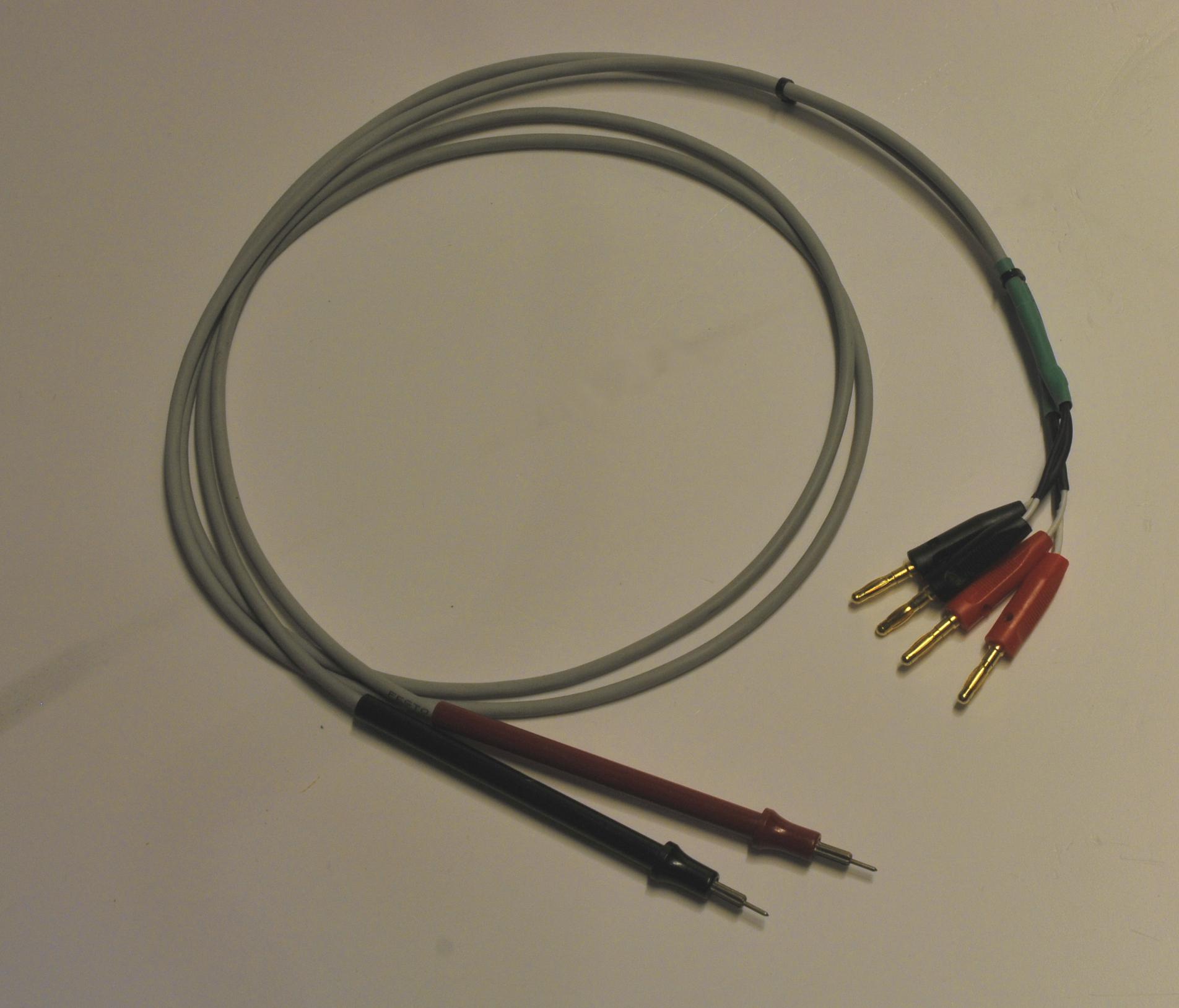

Ik had genoeg van het steeds weer repareren van mijn twee meest gebruikte siliconen multimeter meetsnoeren. Ik had nog twee zakjes met Festo siliconen kabel bedoelt voor sensors in machines. Grijs en wat stugger. 3 aders van mooie kwaliteit. Van 1 zo'n kabel heb ik nu twee sets meetsnoeren gemaakt. Eentje met bananenstekkers aan beide kanten om probes etc op te steken en een set "semi" kelvin probes. Daar komen die binnenaders mooi van pas.
De kabel loopt helemaal door naar de uitschroefbare probe punt. Die heb ik zo kort mogelijk gemaakt. 1 ader is sense, 2 aders zijn source. Dit is het gemak van 2 draads meten met bijna 4 draad prestaties. Goed genoeg voor het meeste werk. Deze probes zijn banaanbus compatible, dat maakt het nog meer veelzijdiger.
En om het nog makkelijker te maken zitten ze standaard in de aansluitingen op achterkant van mijn Keithley 2000. Voor zitten de gewone "festo" meetsnoeren. Door de knop front/back kan ik nu zo 4 draad weerstand meten zonder kabels te wisselen.
