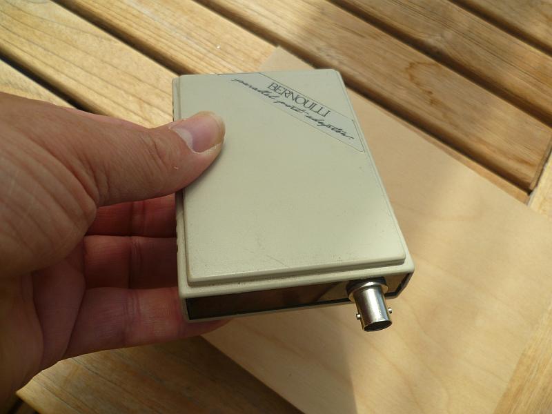

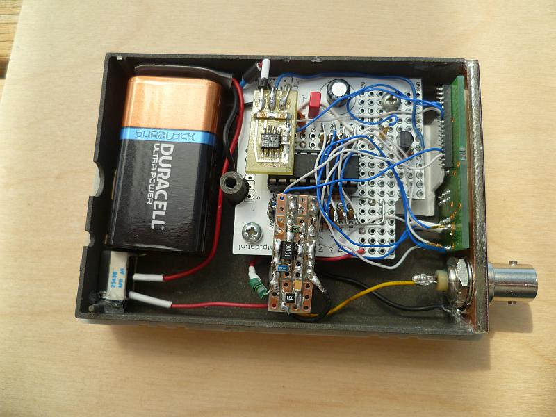

Tijdens de regendagen heb ik eens een draagbare frequentieteller gemaakt want ik had al regelmatig nood aan zo'n toestelletje.
Het 5 digit display is uit afbraak en bespaarde mij veel werk en vooral omdat de display's al fel oplichten bij 3mA/segment.
Ik heb er wel fijne draadjes aangesoldeerd, beter dan een nieuwe print te maken.
De behuizing was een parallelle poort extender.
Het schema en software komt van DL4YHF
Veel priegelwerk maar het werkt goed, moet wel nog de nauwkeurigheid controleren.

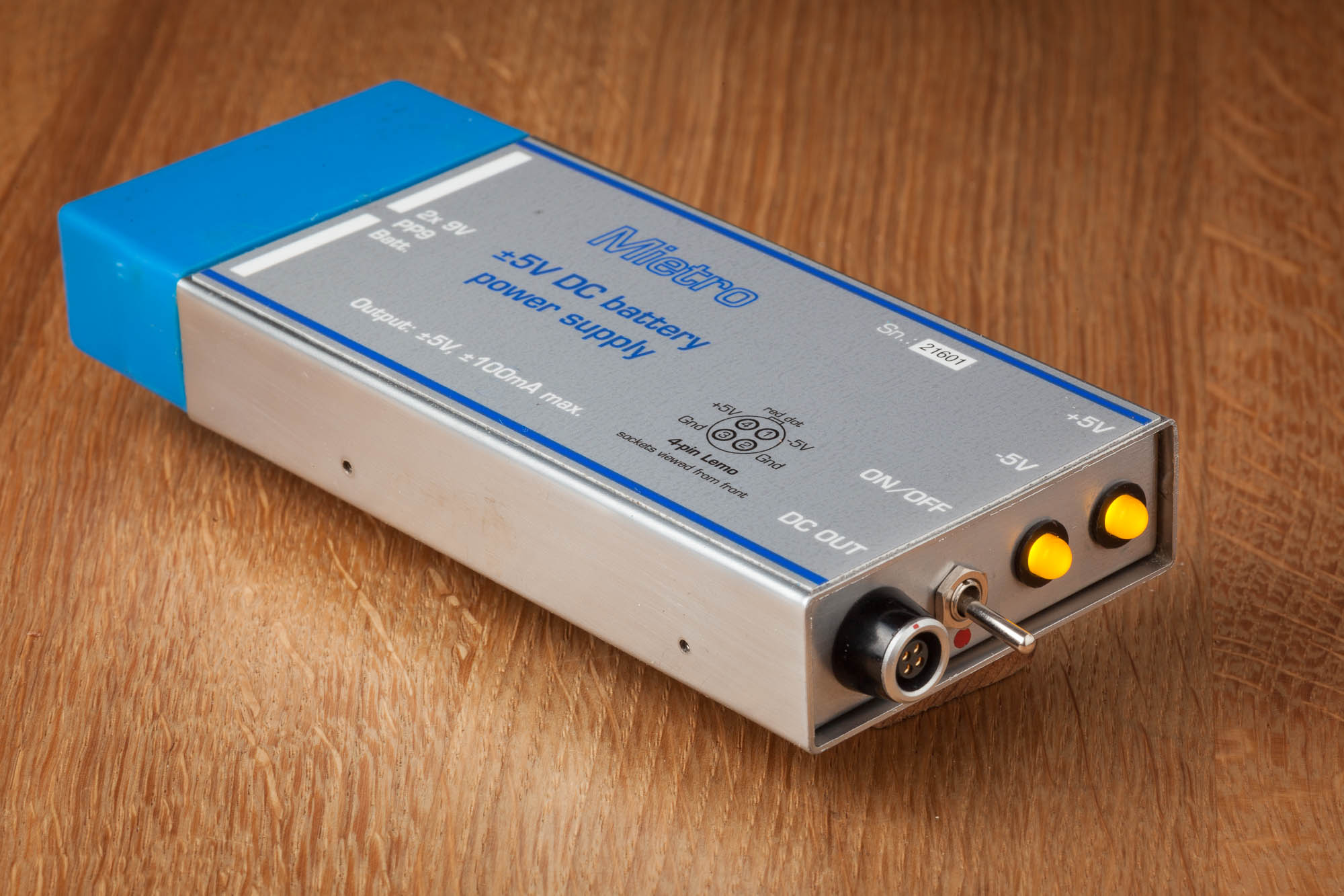

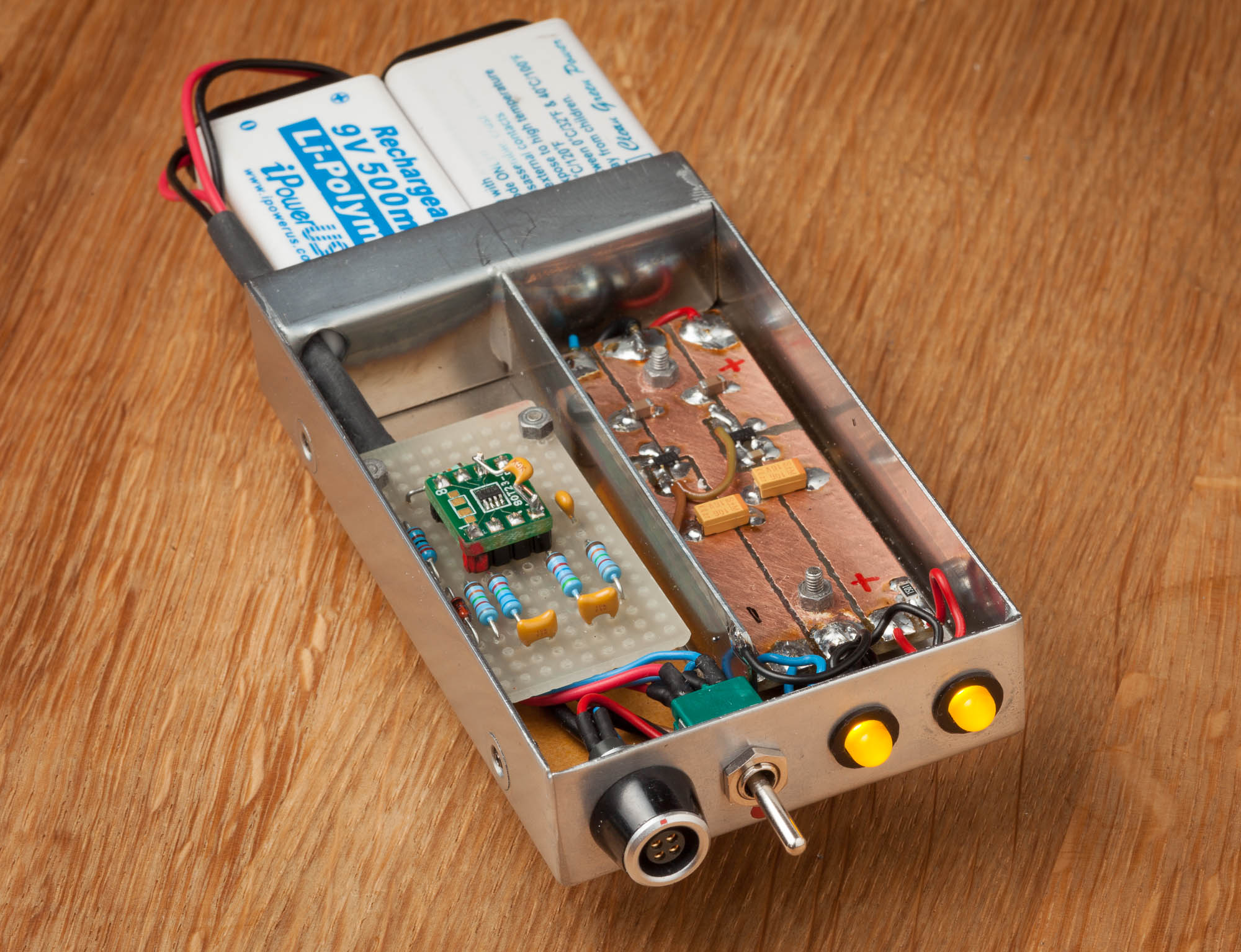

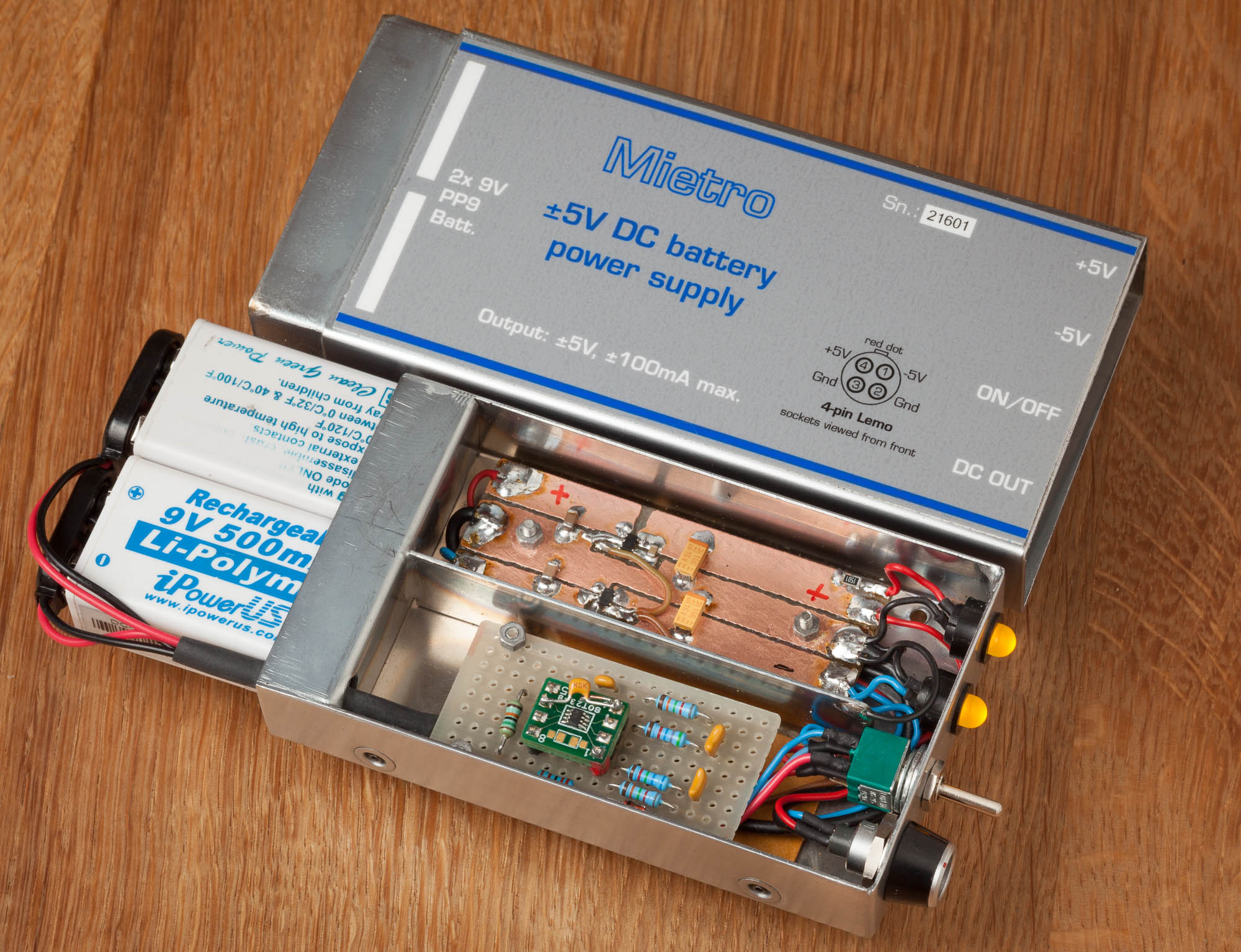

Ik heb een klein symmetrisch 5V voedinkje gebouwd, gevoed uit Li-Po accuutjes (of 9V batterijen):
http://www.miedema.dyndns.org/co/5V_batt_supply/IMG_5512_Mietro_battery_power_supply-600pix.jpg
Dit voedinkje is bedoeld om mijn Hi-Z naar 50Ω buffer te voeden. Met deze buffer kan ik hoogohmige signalen meten met mijn (50Ω in) spectrum analyser. Het voordeel van deze accuvoeding is dat deze zeer schoon is, en galvanisch gescheiden is. Hierdoor weet ik zeker, ook bij zeer lage signaalniveau's, dat wat ik zie op m'n SA inderdaad mijn meetsignaal is :-)
http://www.miedema.dyndns.org/co/5V_batt_supply/IMG_5519_Mietro_battery_power_supply_intern-600pix.jpg

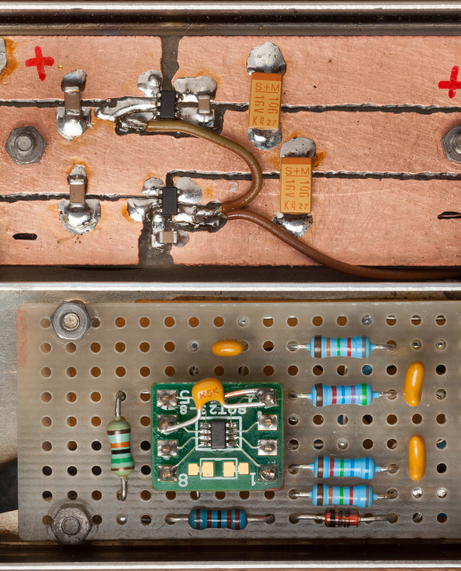

Ik heb voor deze voeding gekozen voor regulators van Linear Technology, die voor deze toepassing erg geschikt zijn.
Nadeel is dat ze alleen in minieme SMD behuizingen geleverd worden. Dus dat vereiste wat creativiteit bij prototypen en bouwen...
http://www.miedema.dyndns.org/co/5V_batt_supply/IMG_5524_Mietro_battery_power_supply_intern_close-up-600pix.jpg
Ik was met name benieuwd hoe goed het zou werken om printoppervlak als koelplaat te gebruiken. Dat bleek beter te gaan dan verwacht!
Voor de behuizing heb ik een overtollige Audio Ltd. zender gesloopt. (Ik had die behuizing in m'n achterhoofd toen ik deze opzet bedacht)
http://www.miedema.dyndns.org/co/5V_batt_supply/IMG_5525_Mietro_battery_power_supply_intern-600pix.jpg
Uitgebreidere info, schema's en discussie over deze ±5V battery supply, en vooral ook over de gebruikte LT stabilisatoren en voltage monitor in het eigen topic voor deze voeding: Batterijvoeding voor m'n Hi-Z in buffer, met mooie LT regulators

Waar heb je die 9V LiPo's vandaan? Ik heb hier een Differentiaal-/isplatieversterker als scoopvoorzet, waar 9V batterijen in moeten. Die LiPo'z zouden daar handig zijn.
miedema
Ha Tidak Ada!
Het merk van mijn 8,4V Li-Po's is iPowerUS: http://www.ipowerus.com/
Ze worden speciaal voor de TV en film industrie gemaakt (gebruik in zenders)
Hun laatste versie is inmiddels 700mAh. Die gebruik ik nog niet, domweg omdat die dingen lang mee gaan (jaren)
De Nederlandse importeur is de Herrieboerderij in Amsterdam, een film-geluid dealer: http://www.deherrieboerderij.nl/ipowerus.html
Hun webshop: http://www.setgearshop.nl/webshop/accus-en-laders/oplaadbare-batterije…
De Lemo connector is een stuk naar voren geplaatst, is daar een reden voor?
miedema
Ha Thevel,
Zo neemt de Lemo minder ruimte in in het kastje, en beschermt hij de aan/uit schakelaar enigszins.
Over dit onderwerp heb ik in deze post al uitgebreider gepraat in het eigen topic voor deze voeding: Batterijvoeding voor Hi-Z in buffer, met mooie LT regulators.

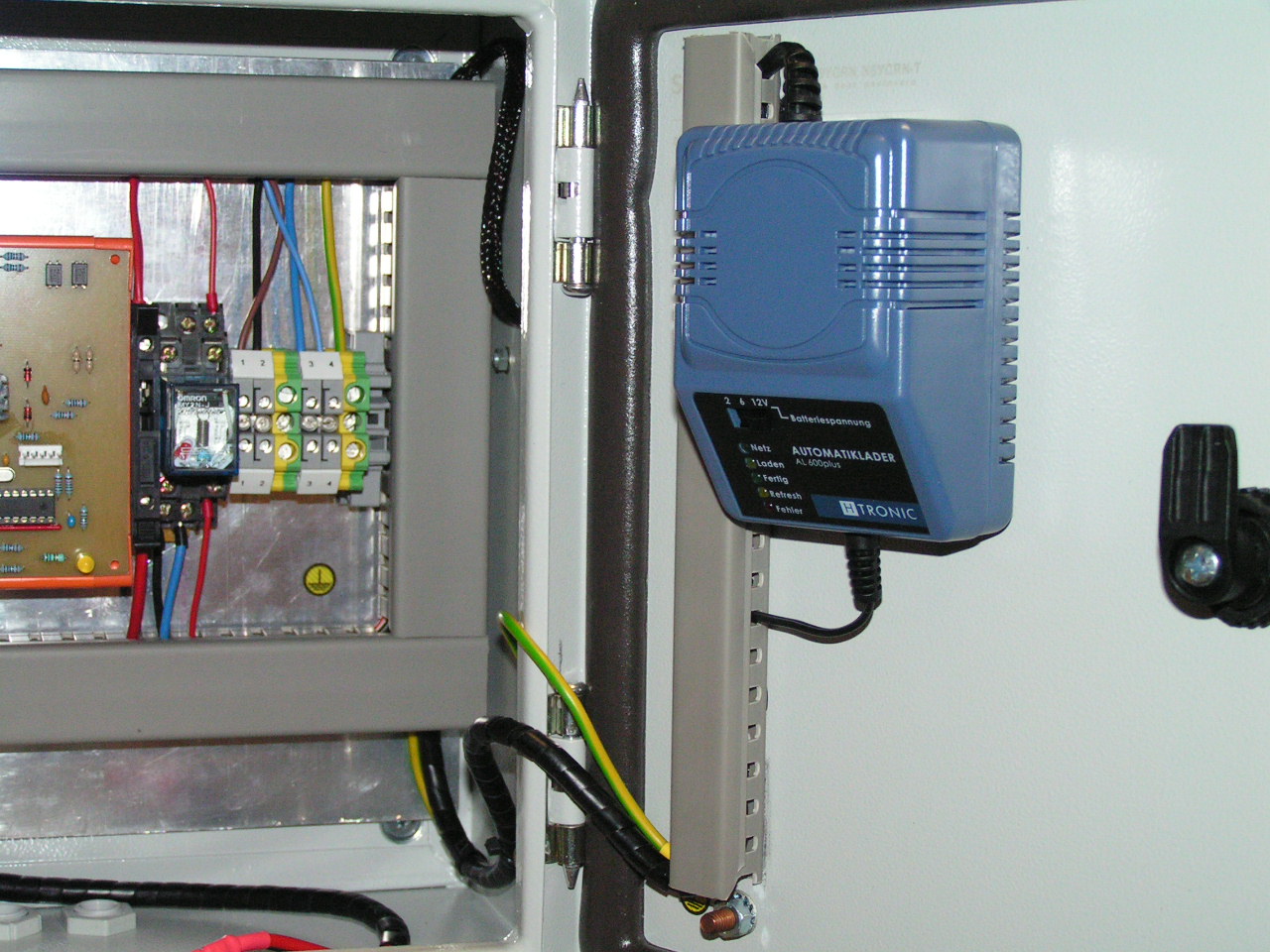

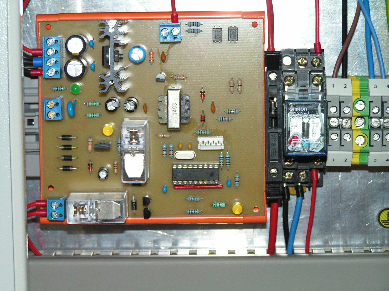

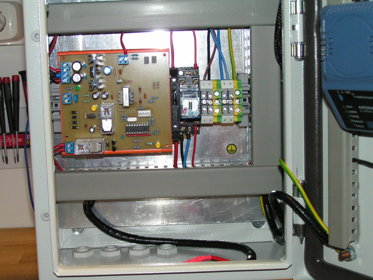

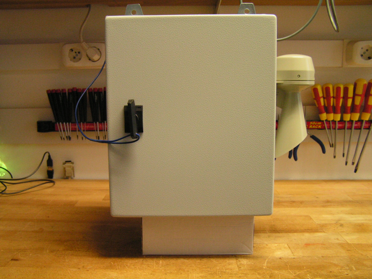

Hier nog iets van mij. Bij mijn zwager zit een bepaald gedeelte van het huis onder straat niveau, vandaar dat er in de garage een pomp put zit met een dompelpomp. De pomp zorgt ervoor dat het regenwater van de straat en het water van de wasmachine opgepompt wordt naar het riool. Om nu te zorgen dat het geheel niet onderwater loopt, (100% zeker ben je nooit natuurlijk) heb ik een alarm kastje gemaakt. Een vlotter controleert het water niveau in de put, dus bij weigering van de dompelpomp wordt er naar zijn mobiel gebeld. Ook bij stroom uitval van de groep waar de dompelpomp op zit wordt er naar zijn mobiel gebeld. ook gaat er een hoorn bij één van de twee alarmen.
Hieronder de schakelkast.
http://www.uploadarchief.net/files/download/resized/pompalarm_1.jpg
Hieronder de bel module.
http://www.uploadarchief.net/files/download/resized/pompalarm_2.jpg
http://www.uploadarchief.net/files/download/resized/pompalarm_4.jpg
Hieronder de lader voor de accu.
http://www.uploadarchief.net/files/download/resized/pompalarm_3.jpg
De bel module is gemaakt rond een 16F628A, bij alarm gaat de module verbinding maken met de telefoonlijn en gaat het nummer bellen en laat dan tienmaal een riedel horen. Dit gebeurt driemaal, na driemaal bellen en verbreken gaat de module een halfuur in een ruststand en de hoorn gaat om de 20 seconden voor 3 seconden aan. Dit blijft herhalen totdat het alarm opgelost is. Het geheel werkt op een accu van 12VDC en 7Ah, dus ook bij stroom uitval van de pomp groep (waar ook de alarmkast op zit) blijft het werken.

Vraagje: Waar wordt die kast geplaatst? Hopelijk toch niet in die kelder?
Lambiek
Dank je.
Ja de kast komt gewoon in de garage op één meter zestig, maar het water kan nooit hoger komen dan 80 centimeter. En laten we hopen dat het nooit voor komt, dit bied toch weer een stukje veilig gevoel.
Nouja, zeg nooit nooit. Maar als ie op 1.60 meter zit, zal ie allicht al een aantal malen gebeld hebben voordat ie uitvalt, mocht het misgaan. En als het water op 160 staat, is er zoveel water in omloop dat "even de dompelpomp ontstoppen" niet het probleem zou voorkomen. Dus: Ja hij zou door een overstroming kapot kunnen gaan, maar doet wel wat ie moet doen: waarschuwen als er een probleem is.
