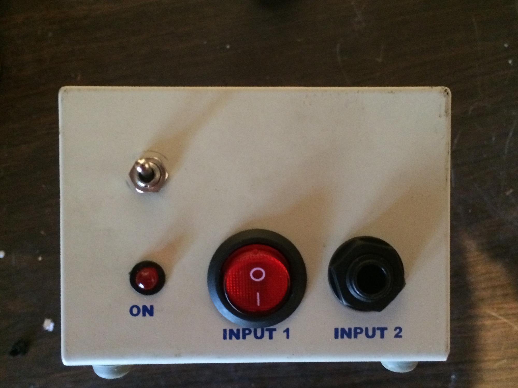

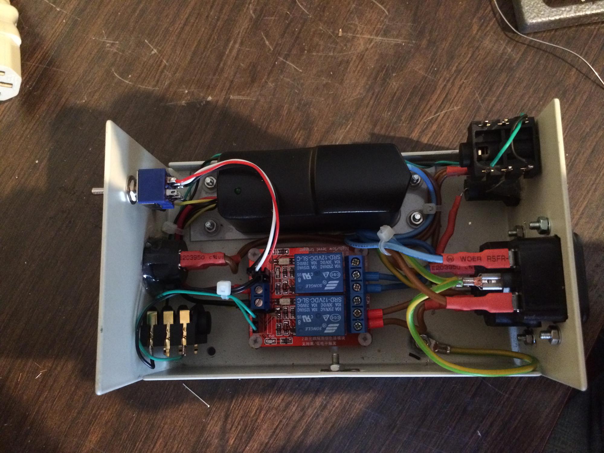

Een projectje van mij: een relais-kastje, met jack-ingangen voor een schakelaar.
Doel: Mijn rookafzuigpomp bedienen met het pedaal van mijn piano. Het pompje maakt best wat geluid en zeker bij lang solderen wordt de bromtoon die het ding produceert ergerlijk.
Het kastje was ooit een ringleidingversterker (Danavox Pyriet II). Ik moest dus gebruik maken van bestaande gaten of erom heen werken. Daarom zijn sommige componenten niet helemaal logisch geplaatst. Het relaisprintje komt van Aliexpress of Ebay.
Pompje (gemonteerd op zacht rubberen trillingsdempers)
Eventueel zou het apparaatje ook voor andere doeleinden kunnen worden gebruikt (misschien is voetbediening van een Dremel ooit handig bijvoorbeeld). De uitgang wordt dubbelpolig afgeschakeld.
Een andere optie is om een schakelaar op de bouthouder te maken, in plaats van de pomp met de voet te bedienen.
Knap hoor, solderen tijdens het piano spelen :) :)
Maar zonder dollen, ondanks dat het een gebruikt kastje is ziet het er van binnen en buiten keurig uit!

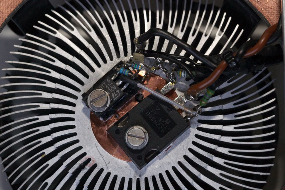

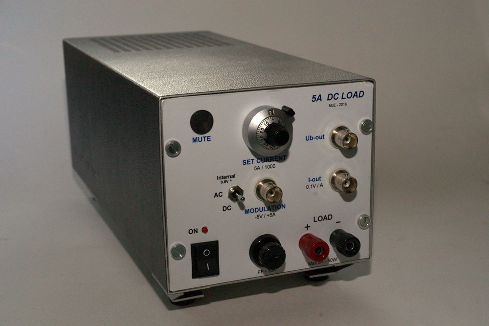

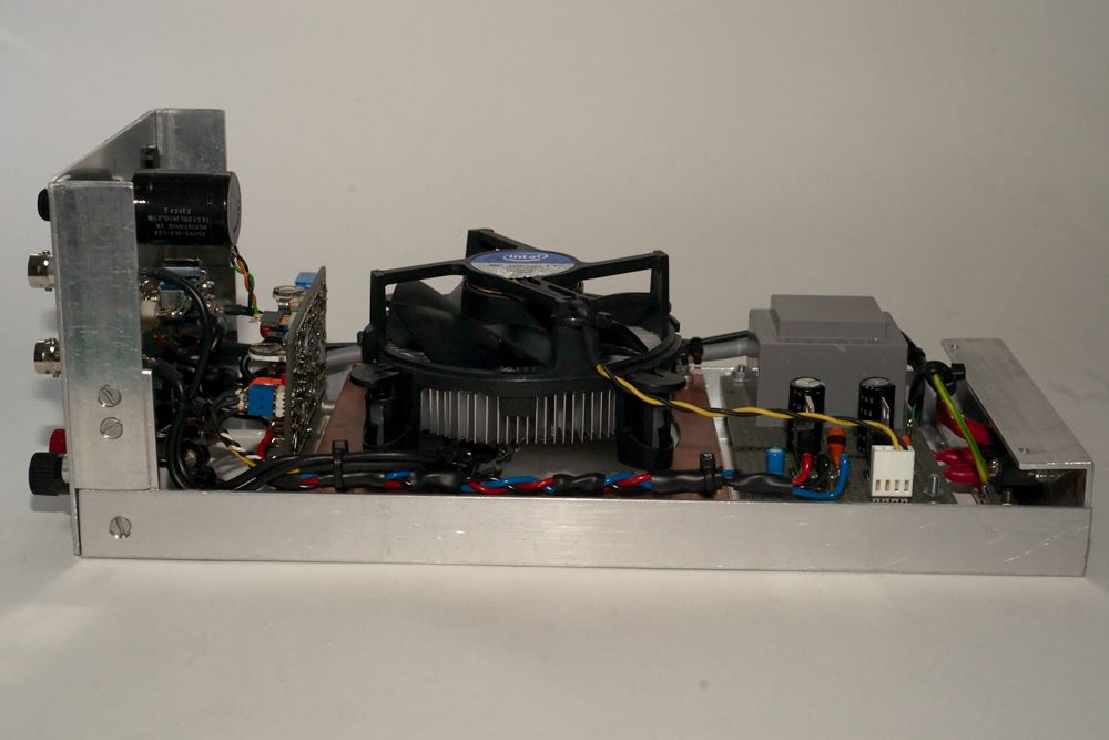

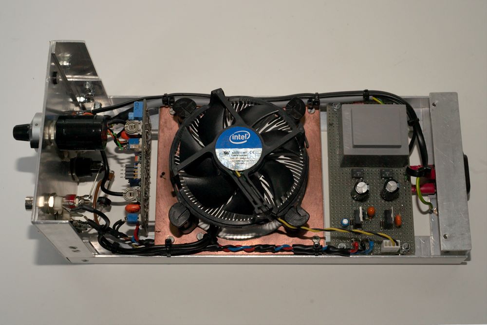

Bij het experimenteren met de CO-2016 voeding kreeg genoeg van de tijdelijke oplossing met power-weerstand op koelplaat. Tijd voor een echte stroombelasting. Wel iets simpels, een snel projectje tussendoor.
Er zijn veel schema's op het web beschikbaar, een variant op het ontwerp van Jim Williams (2006) bv van KO4BB lijkt aantrekkelijk. Uiteindelijk heb ik met een opamp+MOSFET versie van het CO forum gestart (blackdog en anderen), en die bleek werkbaar.
De load heeft een ingebouwde stroom-instelling en oscillator, zodat hij stand-alone gebruikt kan worden. De load heb ik gebouwd voor minimaal 50W, maar blijft ook bij 100W werken (koelplaat <60 C).
