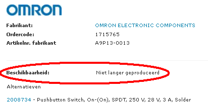

@Zonnepaneeltje: Daar was ik ook ingestonken (ik was al helemaal blij en wilde er meteen tien aanschaffen), maar kijk nog eens goed:
Dit soort web-layout vráágt gewoon om verkeerde bestellingen...
Maar als ik een alternatief moet nemen (ik hoop nog steeds dat er iemand nog wat heeft liggen), neem ik wel de MC8MS8P1B06VS2QES en ga dan kijken hoe ver ik dat knopje kan inkorten voordat het veertje eruit springt...

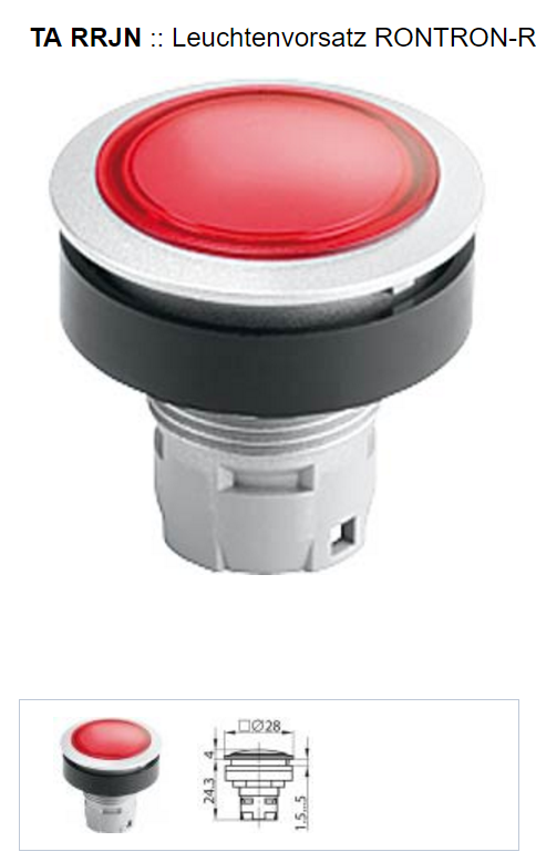

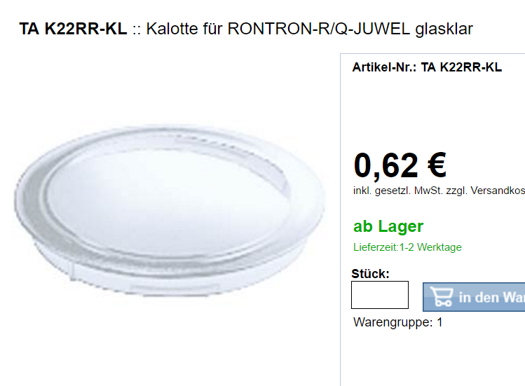

De tip om een lamphouder te gebruiken voor mijn lichtsensor was een goede, ik heb deze houder gevonden bij Reichelt, er is een helder glaasje leverbaar.
Deze is IP65, dat zou toch voldoende moeten zijn voor buiten ?
de kap is van kunstof, dat zal vrij snel gaan vergelen door zoninvloed. die sensor heb je het best onder een glazen kap zitten lijkt me..

@Rolo, nog rekening gehouden met een IP klasse ?
IP65 is onvoldoende. Minimaal IP68 nemen. Vergeet niet dat luchtdrukverschillen vocht naar binnen kunnen zuigen.
TESTMAN heeft ook een goeie: Kunststof is ongeschikt.
