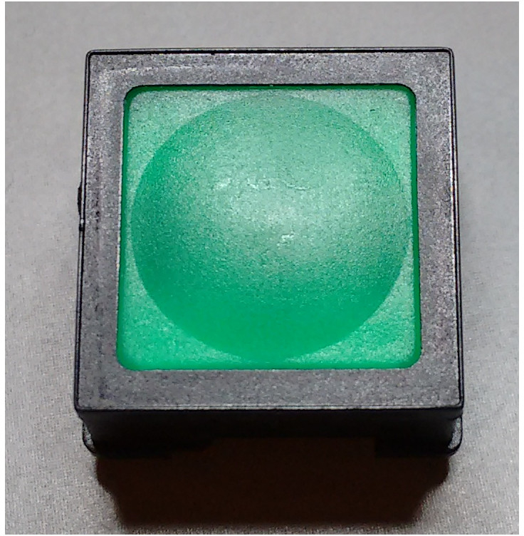

Weet iemand misschien wat voor schakelaar dit is, of van welke fabrikant het symbool aan de onderkant is?
Dit is een PCB schakelaar met verlichting uit bedieningspaneel van een duitse apparatenbouwer. Over de schakelaar ligt nog een doorzichtige folie met opdruk om het geheel waterdicht te maken. Afmetingen zijn 18x18x9 mm, lxhxh. Als je de schakelaar indrukt beweegt het groene deel naar beneden, de zwarte rand blijft staan. De schakelaar veert terug zodra je m loslaat en is vermoedelijk NO. Er staat helemaal niets op qua opdruk/identificatie, behalve op de onderzijde een + en een S of een 5 in een vierkantje. A Deze schakelaar is het meest gebruikt en lijkt binnenin mechanisch kapot. De slag lijkt kleiner als de slag bij de goede schakelaars.
Bouwer van het paneel is al aangeschreven, die wil alleen nieuw paneel verkopen of zelf repareren. Ik vermoed dat zij deze schakelaars ook gewoon hebben ingekocht en niet op specificatie hebben laten maken. Als deze schakelaar gewoon verkrijgbaar is zou ik m liever zelf vervangen. Ik heb deze al netjes uitgesoldeerd, een andere er op solderen is het werk ook niet meer.
Heb al gezocht naar zowel de schakelaar als het bedrijf achter de S//5 in het vierkant maar beide nog niet kunnen vinden. Misschien weet iemand hier het meteen te plaatsen?
Alle hulp en tips worden hogelijk gewaardeerd!
EDIT
Dezelfde foto's ook naar Schurter gestuurd. Volgens Schurter is het geen Schurter. Sturen de hele unit maar op naar de bouwer, die helaas nog steeds geen losse schakelaar wil sturen want de hele unit zou getest moet worden.
END EDIT
Super, bedankt! Ik dacht ook al dat ik het logo eerder had gezien maar kon er niet op komen. Het zal Schurter zijn.
Ik heb al op hun site gekeken maar in de documentatie zoiets nog niet gevonden. Ik las ook op de site dat ze custom spullen maken. Ik zal eens contact met ze opnemen om te kijken of ze dit vrij aan iedereen verkopen.

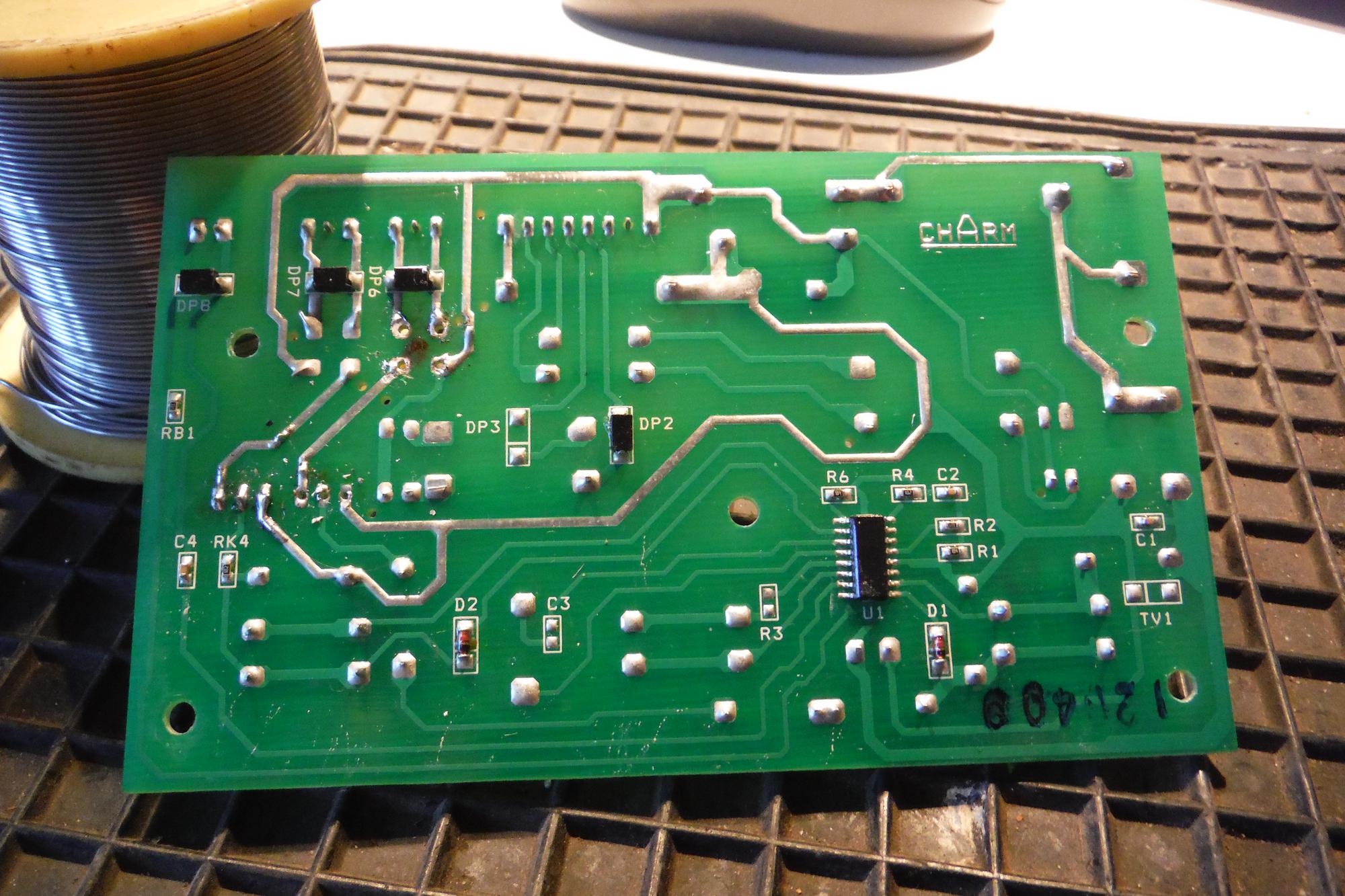

Hier ook een klein probleempje. Een kennis heeft een waterkoeler kaduuk.
Twee dingen zijn eruit geklapt, nouja eigenlijk drie.
Een zekering,een brugcel en een iets dat in een TO-92 behuizing zit.
Die zekering en brugcel gaat het probleem niet zijn, wel dat TO-92 ding.
De gegevens van het beest heb ik van zijn tweelingbroertje gehaald.
Het dode ding was een beetje geploft,brugcel ook.
Het ding stuurt een magneetklep aan 230V DC gemeten waarde ongeveer 5K.
De tweede klep gaf dezelfde waarde op de DMM.
Dit staat op dat TO-92 ding.
131-6
dj 201
Voor de liefhebbers nog wat foto's van de koeler.
<edit>
De spetters soldeertin zijn inmiddels van de print afgehaald.
Het TO-92 ding die het deed weer teruggezet nadat ik onder de microscoop(!) heb kunnen zien wat er op de behuizing staat.
Heb de koeler zover weer in elkaargezet en het koudwater gedeelte (7,50C) werkt nog.
De klep voor ongekoeld water niet. Die werd immers aangestuurd door de geplofte onderdelen..
[Bericht gewijzigd door Dok op (22%)]
