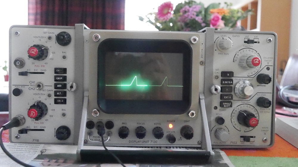

Hoi,
Ik wil aanhaken op deze thread, omdat mijn TEK475 een soortgelijk probleem heeft en de Clou van deze thread helaas niet is onthuld door Piet Plof/Electron920.
Ik heb een TEK475, die af en toe het probleem had, dat plotseling de helderheid hoog werd, focus heel slecht en niet meer te regelen viel wat beteft helderheid..
Een beheerste tik (niet te hard) boven op de kast hielp dan (de traces werden weer normaal en scherp) en de scoop werkte een tijd weer normaal.
Helaas werkte de tik(ken) het bij de laatste voorval niet meer, dus zette ik snel de scoop uit om inbranden van het scherm te voorkomen.
Toen ik hem weer (misschien te snel) aanzette, viel meteen de verlichting van het scherm en de ventilator uit (als ik zo kijk is dat een gefaalde + 15V , waarschijnlijk de diode brug die door een piekstroom gesneuveld is en wellicht ook een doorgeslagen afvlakcondensator.

Hallo Electron920,
Ik heb je een beetje op het verkeerde been gezet.
Dit is een fotootje, toen de TEK 475 scoop het nog goed deed.
Het is een XY plot om de Play Back koppen recht te zetten (qua azimuth) voor een taperecorder.
Op de tape recorder wordt een referentie Azimuth Tape gebruikt.
Vaak gebruikt men een Toon bv 16 KHz, maar je moet dan voorzichtig vanaf lage frequenties de kop rechtzetten, anders zit je op een false positive.
Hier wordt een multifrequentie Azimuth Tape gebruikt (17 aparte frequenties variërend van 60 Hz - 16 KHz (zie FFT analyse op de telefoon).
Je krijgt alleen een rechte lijn als je azimuth goed staat.
(Foto is van een REVOX nog in fabrieksafstelling -> PB kop azimuth afstelling was destijds goed gedaan!).
Ik wilde met de foto laten zien, dat de trace helder en scherp was (dus de kathodestraalbuis deed het goed op dat moment. Eerder had ik met een tik op de kast de straal scherp gemaakt. Als je de scoop niet verplaatst blijft hij dan vaak maanden goed, maar helaas, vorige week, lukte dat foefje niet meer.
Terug naar de TEK 475:
Deze heeft altijd deze intermitterende fout gehad sinds ik hem ca. 4 jaar geleden kocht op MP (helderheid wordt plotseling erg hoog (en valt niet meer te regelen) en Focus wordt slecht:
dus
+ of een los kontakt in het helderheids circuit.
+ of een defekt in de scoop buis (K-G1 kortsluiting).
Maar ik heb helaas zelf een tweede defekt veroorzaakt:
Waarschijnlijk door de Scoop te snel aan te zetten (nadat ik hem had uitgezet) viel meteen de ventilator en de schaalverlichting uit.
Ook geen licht meer op de scope buis.
Als ik in het schema kijk (bijlage) is tenminste de +15 V (unreg) defekt.
Een mogelijke reden is een stroom surge, door verouderende elko's (in dit geval C1442), waardoor de brugcel (CR 1442) het begeven heeft.
Dit moet ik eerst gaan oplossen, voordat ik met het oorspronkelijke probleem aan de slag kan gaan.
(een kapotte HAMEG 605 had hetzelfde probleem, maar die heb ik inmiddels gefixed (met de hulp van een nog veel oudere scoop (Dynamco met nuvistors).

Hallo Specialisten (en Speciaal Electron920)
Ik heb inmiddels wat vooruitgang geboekt, met mijn defecte TEK475, maar ik ben er nog niet:
Wat is er gedaan (Zie ook TEK forum:
https://groups.io/g/TekScopes/topic/86922724?p=Created,,,20,1,0,0::rec…
1) Geconstateerd dat alleen de +50V, en +110V Power Supplies aanwezig waren.
+5V was te laag (3.8V) en de +15V, -8V en -15V waren afwezig.
2) Geconsteerd dat +15V een sluiting naar massa had (en na lang zoeken gevonden, dat het een intermitterende kortsluiting was, aan de achterzijde van het grote Interface PCB: dit keer geen doorgeslagen tantaal elko's, die direkt aan de powerlijn hangen).
Het grote board is extreem lastig te demonteren (je moet echt de hele scoop slopen!), maar voorlopig is de kortsluiting weg, als je de scope horizontaal legt
3) Alle Power Supply spanningen terug en volgens specs (NB rimpels (nog) niet bepaald).
Klacht: "Back to square 1"
(Dit was de oorspronkelijke klacht, eerst intermitterend, sinds ik de scope 5 jaar geleden had gekocht en nu permanent).
AA) Heel grote helderheid, niet regelbaar met de "INTENSITY" knop
BB) "FOCUS" knop regelt naar maximum scherpte, maar is niet scherp te krijgen (2 resp. 1 grote circeltjes ipv punten).
Je moet deze "punten" echt uit het scherm draaien, anders wordt vast het fosfor van de buis beschadigd;
