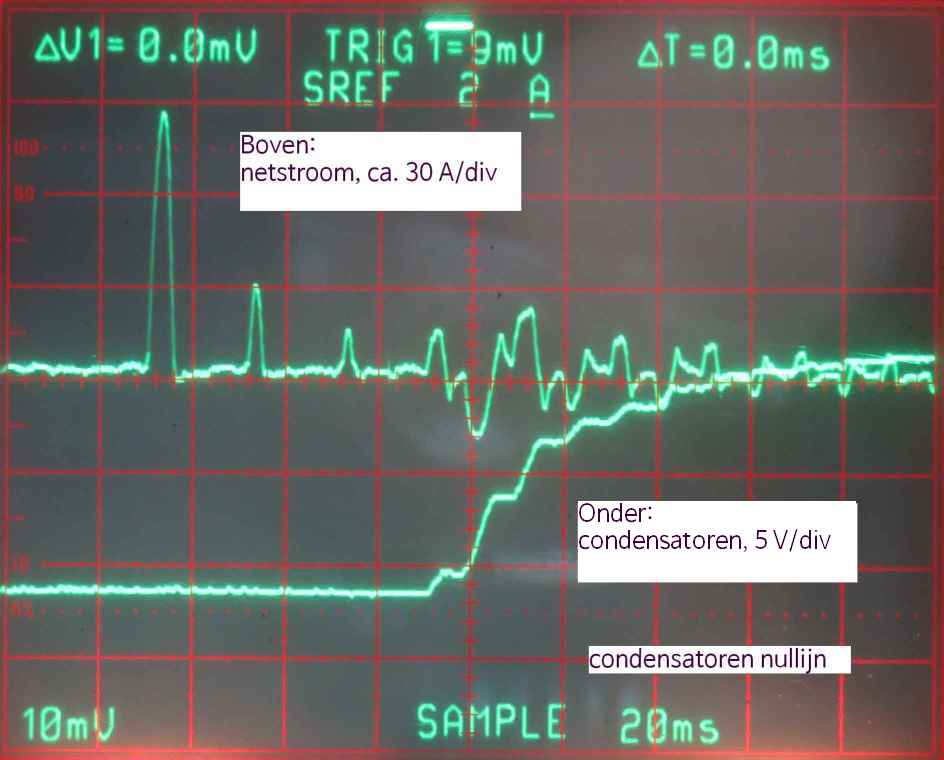

Je kan er ook een scope aanhangen en zelf checken. Gek genoeg vertrouw ik mijn eigen bevindingen het meest. Zo'n filmpje op Youtube van ON Semiconductor over silicon carbide diodes vind ik erg mooi. No tricks, duidelijke uitleg.
Ter illustratie een meting aan mijn D050-10. Het bovenste spoor toont de netstroom, het onderste de condensatorspanning. Ik heb de voeding herhaaldelijk uit/aan geschakeld, uitgang op 10 V, onbelast. Doordat de condensatoren maar langzaam ontladen begint hun spoor niet op de nullijn.
De thyristors gaan pas wat doen na de derde puls in de netstroom. Meestal zijn dat 4 pulsen aan dezelfde zijde van de nullijn. Daarna wordt het lastig te scheiden tussen magnetisatiestroom en laadstroom.
Aanvankelijk heb ik gemeten met een 20A stroomprobe direct rond een netdraad. Maar de stroompieken bleken geregeld veel hoger te komen. Ik ben nog doorgegaan tot de automaat er een keer uit sprong. Dat gebeurde al direct bij de eerste stroompuls, die dus gigantisch geweest moet zijn.
Daarna heb ik gemeten via een verzwakker. In de netdraad parallel 1R en 0.18R weerstanden opgenomen en de stroom door de 1R weerstand gemeten. Geverifieerd dat de stroomtang vijwel 1/6 van de totale stroom meet. De stroomversterker stond op 5 A/div, wat dan voor het totaal 30 A/div oplevert. Af en toe zijn er pieken van boven 90 A.
Met deze constructie in de netdraad is de automaat er geen enkele keer uit gesprongen. De extra weerstand in combinatie met wat extra snoer en overgangen was blijkbaar net genoeg om de stroom in het gareel te houden.
[Edit: plaatje aangepast, condensatorspanning was bij 5 V/div.]

Mooie meting!
Maakt het inschakelgebeuren fraai inzichtelijk. 90 Ampère, wauw!
Dat is een forse inrush current!
Geen wonder dat een automaat eruit klapt.
met zo'n hoge stromen zit je echt op het randje van een 16A B automaat.
Een C automaat zou zelfs er nog door eruit kunnen gaan als je pech hebt.

Ik heb er nu een Epcos 7 Ohm NTC in gesoldeerd. Direct op de netschakelaar, ruimte zat. Dat ding kan continu 4.5 A hebben, dat haalt de primaire kant nooit.

Bij 230 V eff, 325 V piek, is de spanningsintegraal over een positieve halve periode gelijk aan 325/(50*π) V.s = 2.07 Wb. Dat is dus tevens de fluxverandering gedurende zo'n halve periode. Omgerekend naar B: ΔB = 2.07/0.66 T = 3.14 T. Nu is 3.14 T al een enorme waarde voor dynamoblik lijkt me, en het is nog erger als de kern bij inschakelen bij de nuldoorgang ook al in dezelfde richting gemagnetiseerd was.
het scheelt ook of je een model hebt wat niet op 240V gezet kan worden, de inrush van een 220V trafo op een 236V netspanning geeft een stuk hogere inschakelstroom.
hoewel delta toch een goede inschakelbegrenzing heeft op hun zwaardere voedingen. kan hier alle apparaten op de werkbank aanzetten, dat is een dikke 3000W aan voedingen, en toch tikt de B16 er niet uit van alle apparaten die tegelijk inschakelen als ik dan de werkbank stroom inschakel. en dat is ook nog van meterkast tot in de verdeelblok met 2,5mm2 bedraad ook nog.
En dat de primaire weerstand slechts 0.5 Ω bedraagt help ook niet mee. Ik dacht trouwens dat magnetisme uitsturen tot + en - 1.6 T normaal ontwerp was. Dat klopt dan aardig met mijn berekende 3.14 T tussen uitersten.
