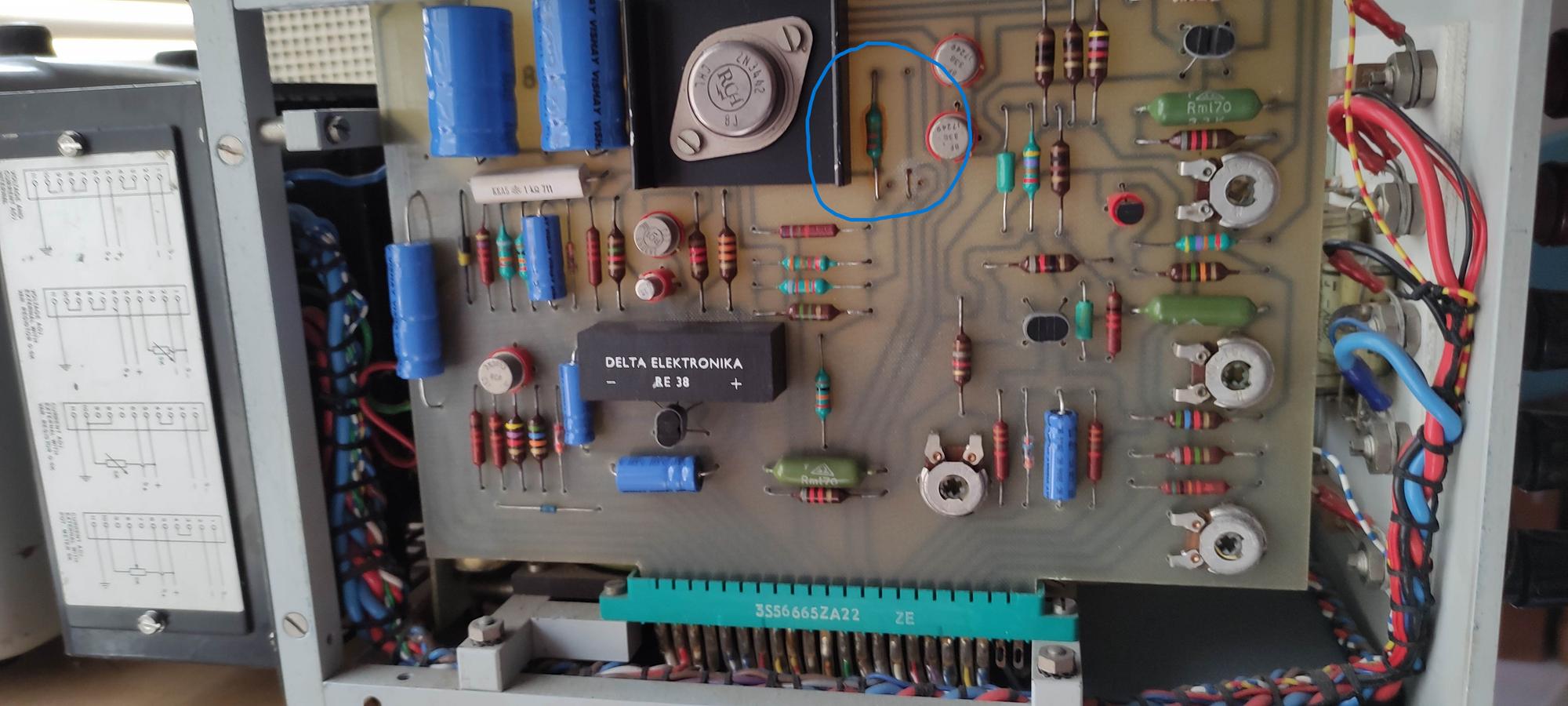

Ik ga er van uit dat mijn vraag hier terecht is. Ik ben een Delta D 50-10 aan het opknappen. Het betreft een latere uitvoering met 240V tab. R19 is een vaste weerstand en R20 een draadbrug. Hoe is de afregelprocedure voor R35 (voltage compensation) en R39 (current compensation)?
Bij gebrek aan afregelbechrijving in de manual zul je de functie van R35 en R39 uit het schema moeten afleiden. De aanduidingen "voltage compensation" en "current compensation" vind ik nogal dubbelzinnig. M.i. wordt m.b.v. het R35-R36 circuit het zakken van de uitgangsspanning tegengegaan die je anders zou hebben bij grotere stroomafname. Als de stroombegrenzing actief is dan wordt m.b.v. R28-R38-R39 het toch nog toenemen van de stroom bij zakkende uitgangsspanning gecompenseerd. Daarbij denk ik aan een zwaarder wordende Ohmse belasting.
Ik heb zelf meen ik nooit aan R35 en R39 van mijn D 050-10 gedraaid. Misschien heeft iemand er ervaring mee?

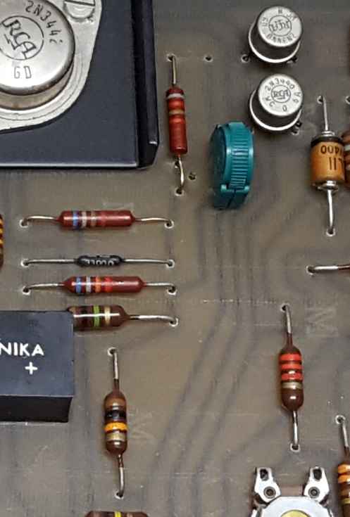

Het lijkt vreemd dat R20 een draadbrug is in plaats van een 10k pot. Is dat een modificatie bij latere types?
Anoniem
Blauw omcirkeld op de foto. De Vishay´s zijn mijn schuld, de rest is origineel.
[Bericht gewijzigd door Anoniem op vrijdag 29 april 2022 18:41:29 (13%)]
Bij mij is R20 (nog?) een trimpot.
