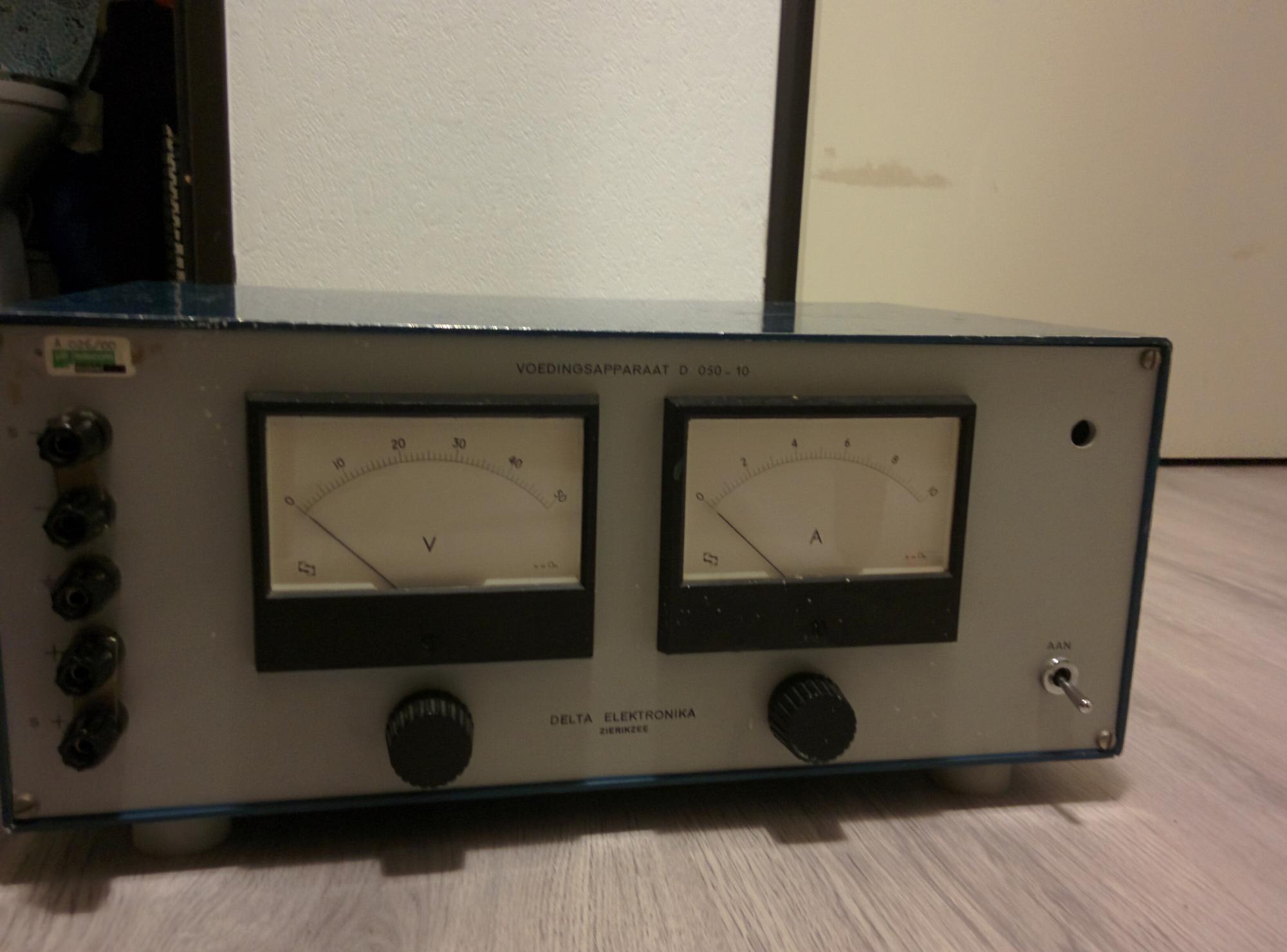

Eindelijk, eindelijk hoor ik ook bij de Delta club. Als aanvulling op mijn diverse labvoedingen (4x philips, oltronix & zelfbouw) heb ik een defecte D050-10 gekocht. Bij thuiskomst gelijk onder de kap gekeken:
Een verbrande basis emitter weerstand voor een van de torren voorspelt niet veel goeds. Verder zijn de joekels van elco's ook wel aan vervanging toe na zoveel jaar:
De lijst van slachtoffers tot op dat punt:
2x 2N3773
2x basis emitter weerstand
4x 10.000uF 80V elco
alle andere elco's vervangen voor vishay axiale variante waar mogelijk. De uitgangselco's hadden een esr van 0.13 en 0.15, de nieuwe 0.14 en 0.15 ohm. Ook hun capaciteit was nog ruim voldoende.Ze hadden echter wel al scheurtjes in de rubbers.
Na vervanging van bovenstaande onderdelen deed de voeding het weer, of toch niet? Na een korte periode ingeschakeld te zijn hoor je aan de transformator dat de pre-regulatie onstabiel begint te worden. De pre-regulatie bij deze voeding wordt gedaan op de "pe-17":
In het schema heb ik getracht te om schrijven wat elk deel van het schema doet. In eerste instantie had ik de Unijunction transistor aangezien voor een jfet. Ik kon er geen kaas van maken hoe dit circuit moest werken. Pas tijdens het simuleren in spice kwam ik erachter dat het een UJT was. Met de kennis van het spice model en wat metingen aan de print tijdens het falen kon ik weer verder. Vanaf het moment dat je kon horen dat de pre-regulatie niet meer werkte, blijkt de condensator C3 niet meer ontladen wordt, op het punt waar de spanning de nul lijn snijdt. Gevolg: De SCR's worden ergens random gedurende de sinus ontstoken, waardoor het voltage op de condensators veel te hoog wordt. Het ontladen van C3 gebeurt onder normale condities als volgt: T2 stopt te geleiden vlak voor het doorsnijden van de nul lijn doordat Vbe te laag is, T3 samen met T1 en T4 zorgt er voor dat op dat moment de UJT in zijn geleidende fase komt. Hierdoor ontlaad C3 en begint de cyclus opnieuw. In het scope plotje hieronder zie je op kanaal twee het voltage op de collector van T2 ten opzichte van J, op kanaal 1 is de spanning over c3 te zien.
Duidelijk is te zien dat door de pulse c3 ontladen wordt. De helling van de de zaagtand wordt bepaald door de ingestelde uitgangsspanning. Hogere spanning-> steilere helling-> hogere spanning op de condensators.
Oorspronkelijk verdacht ik T2,en na vervanging van T2 door een bc161 (was met wat ik had de beste match voor de 2N4037) deed de stuureenheid het in mijn test opstelling gedurende meerdere uren. Uiteindelijk blijkt het probleem zich niet meer voor te doen nadat ik de diodes 1 t/m 5 vervangen heb. Met mijn diode tester kan ik niets bijzonders zien. De enige verklaring die ik kan bedenken is dat de voltage drop over de diode door opwarming te laag wordt waardoor de pnp transistor ingeschakeld blijft.
Ik maakte me nog een beetje zorgen om de rippelstromen in de elco's bij een hoge stroom en lage spanning. Deze vishay/BC components 056 serie mogen maximaal een 6A rippel hebben. Met wat 12 V gloeilampen in parallel kon ik tot zo'n 5A gaan (van de 10) daarbij bleef de stroom ruim onder de grens (kanaal 2 (blauw) 1V=1A)
Verder testen van de rippel stroom kan ik niet meer omdat mijn chinese dummyload gerepareerd moet worden.
. Verder mooi te zien dat de spoel goed zijn werk doet om te voorkomen dat er erg scherpe pieken in de rippel stroom ontstaan.
Als laatste heb ik nog een vraag voor andere d050-10 bezitters: mijn versie is dermate oud dat die niet naar 240 gezet kan worden. Zou iemand de spanningsval over de serie pass transistoren kunnen meten? Volgens de handleiding moet dit 3 volt zijn, ik krijg het niet lager dan 5 volt. Op dat punt zit ik tegen de uiterste limiet aan van R4. Wellicht moet ik door de hogere spanning een 20k pot gebruiken ipv 10k.
miedema
Ha Titatommeke,
Gefeliciteerd met je D050-10!
Een D-series is behoorlijk oud, dus een revisie is inderdaad echt wel nodig
Mooie uitleg van de werking van de pre-regulator, en slim om het in Spice te stoppen om te zien en begrijpen hoe het werkt.
De oplossing is altijd een beetje onbevredigend als je niet een concrete oorzaak kunt aanwijzen.... Je zou hier verwachten dat er iets verlopen is door veroudering.
Helaas staat er hier geen D050-10, dus ik kan je niet verder helpen met je R4 vraag. Eventueel kun je een mailtje naar Delta support sturen. Behulpzame mensen die (nog net?) de ins en outs van deze voedingen kennen.
Ik zou die elco's eerst eens her-formeren voordat je ze bij het chemisch afval gooit.
De elco's die Delta gebuikt(e) zijn i.h.a. van zeer goede kwaliteit. Verder zijn oudere generatie kwaliteitselco's vaak langer gezond dan de moderne (maar wel kleinere) elco's, een nadeel van de miniaturisatie (Zoiets vertelde Gertjan ook al aan Jinny).
ESR meten na her-formeren is natuurlijk zinvol evenals lek meten.
Alles hangt er verder vanaf hoelang die voeding werkloos op de plank heeft gestaan.

@Titatommeke, ik kan je helaas niet helpen met R4 want als ik me goed herinner ging er bij de laatste keer aanzetten van mijn D050-10 iets in rook op. Ik kan hooguit kijken in welke stand ik R4 zelf heb gezet, maar de komende dagen heb ik er geen gelegenheid voor.

@Titatommeke,
Bij mijn apparaat stond R4 in de uiterste stand, 10k.
Ik heb eerst met een kookplaatje als serieweerstand gekeken of er niet iets (weer?) in rook opging. Dat ging goed en daarna de gewone netspanning ook.
Onbelast is de spanning op de elco's 6.5 a 7 V hoger dan de uitgangsspanning. Bij 6 V uit en 5 A belast werd het verschil 5 V.
Mijn apparaat is denk ik van eind 1967/ begin 1968. De metal can RCA transistors zijn veelal van 1966 (net als die dikke bij jouw apparaat), maar er zitten ook plastic transistors in uit 6701 en 6710. De originele dikke elco's zitten er nog in.
Bij het inschakelen knalt soms de aardlekschakelaar eruit.
Albert.
