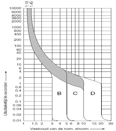

met zo'n hoge stromen zit je echt op het randje van een 16A B automaat.
Een C automaat zou zelfs er nog door eruit kunnen gaan als je pech hebt.

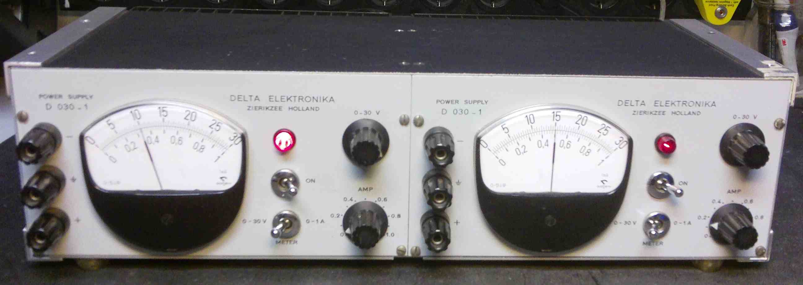

Ik heb mijn (gratis aanwinst) Siamese tweeling weer in elkaar zitten.
Na vervangen van wat elko's werkten beide voedingen weer.
Bij de rechter sprong de voltmeter echter alle kanten op als je aan de potmeter draaide. Ik heb de potmeter uitgebouwd en het kapje aan de achterkant er af gewipt. Daarna het binnenwerk schoongemaakt en weer in elkaar gezet. Hij reageert nu weer zoals het hoort.
Van eentje mistte het witte afdekkapje van het lampje. Omdat ik alleen rode kapjes had heb ik die er op gezet.
De voeding stamt uit het Germanium tijdperk en daarom zit de + onder.
Ik heb nog overwogen om de + pool te vervangen door rode bussen die ik nog heb liggen, maar er later toch vanaf gezien om hem origineel te houden.
Het is niet moeders mooiste, maar ik ben er blij mee!

Ha 575,
Dat zijn mooie voedingen. Verzamelobject en toch ook prima bruikbaar
Zo'n dubbele heb ik niet eerder gezien. Was waarschijnlijk een dubbele voor inbouw (19"), waar iemand later weer een behuizing omheen gebouwd hebt.
Leuk dat je de potmeter niet vervangen hebt, maar gewoon schoongemaakt. Ik heb laatst hetzelfde gedaan met een encoder. Bevredigend!
