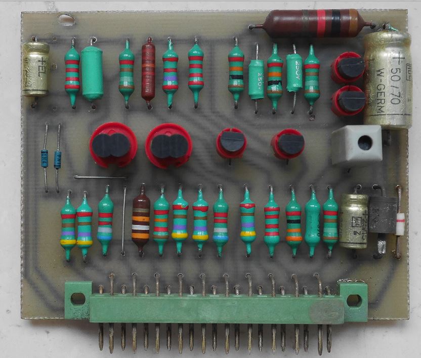

Op maandag 10 februari 2025 15:58:06 schreef boxhoorn:
klopt het dat er 28 volt over R1 staat?
Dat kan goed kloppen. Zeker nu de netspanning vaak een stuk hoger is dan de nominale 220V waar deze Delta's voor gemaakt zijn.
De combinatie R1, D3-T1 en D2 vormen een stroombron gevolgd door een shuntregelaar.
R1 is de (low kost) stroombron. D3,samen met T3-T1 vormt de shuntregelaar voor de positieve hulp voedingsrail. En D2 is de shuntregelaar voor de negatieve hulp spanningsrail.
Shuntregelaars hebben de goede eigenschap op storingen uit het net sterk te isoleren, door de hoge impedantie van de stroombron. Hierdoor is de referentie, en de regelelektronica mooi storingsvrij.
Verder zijn het 2-kwadrant regelaars, ze kunnen dus ook stroom opnemen vanuit de belasting.
Nadeel van een stroombron/shuntregelaar combi is dat het rendement lager is...
(Vermogen verstookt in de stroombron, en door de shuntregelaar moet altijd stroom lopen, ook bij maximale belasting)
Vervang R1 door een 2W...3W exemplaar, en zet hem wat hoger op de print.
Niet té ver weg, want de warmte van die weerstand wordt ook gebruikt als "oventje" om referentie D3 op constante temperatuur te houden
En, omdat je kennelijk eerder een probleem had met D3, check de spanningen van de hulprails....
Ik wil nog graag het volgende aan het bovenstaande verhaal van Gertjan toevoegen:
Het is mijn ervaring, dat bij de Delta E serie voedinkjes met Chromen schakelaars en een neonlampje:
de afvlakelco C1 (50 uF 70V) van de stroombron vaak totaal op is (zie foto 1), waardoor de voeding redelijke onstabiel wordt (springt met een paar tienden V).
Dit komt dus blijkbaar door een instabiele referentiespanning van bovenstaande stroombron door een lekke Elco C1.

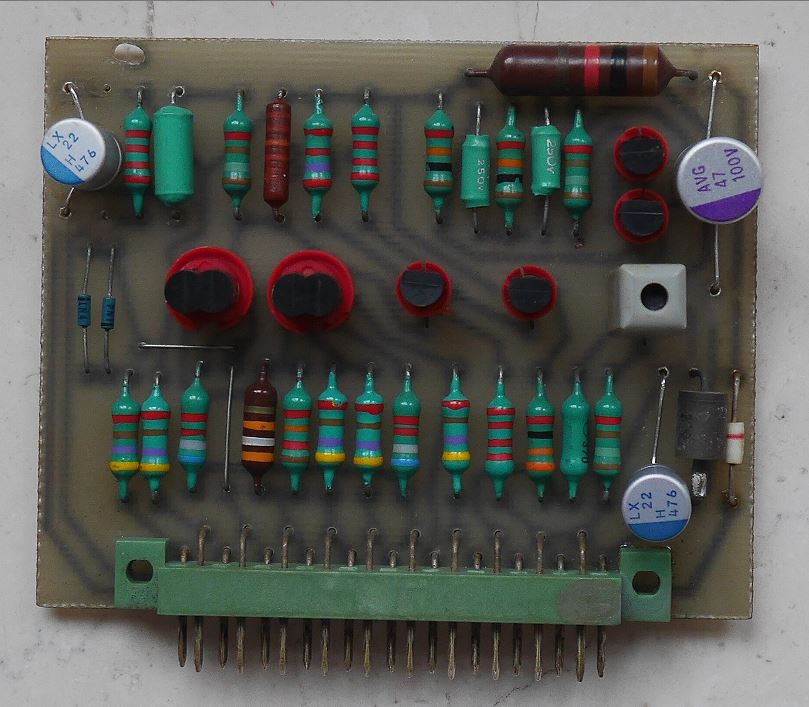

Hierbij nog wat foto's (2-5) van een recap van
- een Delta E015-2 met nog discrete transistoren en
- een Delta E030-1 met LM747/741 Op Amps (tweede serie).
Het is mijn ervaring dat die Delta E voedinkjes met Chromen schakelaars en nog een Neon Lampje toe zijn aan een volledige Elco recap.
Ik heb hier Hybride Polymer Elco's (levensduur 3000 uur bij 125 graden) van Nichicon, AVG en Kyocera genomen, (vanwege ruimte limitaties past de axiale Vishay 120ATC niet).
Ik heb wel 2X 100uF 100V , 125 graden Vishay 120 ATC op de uitgng genomen.
Op-en aanmerkingen op het bovenstaande zijn welkom!
Nog een vervolg op deze "Recaps".
Het Delta E015-2 voedinkje werkt nu heel goed (meteen na opstarten zeer stabiel uitgangsvoltage of stroom, en levert een stabiele spanning, binnen tienden van Volt, wanneer ik de netspanning varieer met een variac van 170V AC -> 260V AC.
Maar:
Het Delta E030-1 voedinkje werkt OK qua volt en stroomregeling, maar is pas na 15 minuten ! stabiel (binnen 0.1 Volts) qua uitgangsspanning (CV operatie).
Het is ook ABSOLUUT NIET constant, qua uitgangsspanning, wanneer ik de netspanning varieer met een variac.
Het lijkt erop dat de regeling van de referentie spanning (T1, D3 , IC1 een 741 opamp helemaal niet werkt).
NB Dit had ik voor de recap niet getest.
Het is toevallig zo dat Gertjan Miedema op pagina 12 van deze thread o.a. een foto geplaatst van dezelfde printplaat in een Delta E060-0.6 (Fig 01).
Het viel me nu op dat op mijn printplaat het IC 1 (741), Fig. 02, verkeerd om gemonteerd is !! (zoiets verwacht je niet).
Ik heb in een PM met GertJan gechecked of dit de oorzaak kon zijn van het slechte regelgedrag van deze E030-1 en dit heeft hij inderdaad bevestigd.
IK ga deze lead nu opvolgen: Nieuw 741 IC, nu correct gemonteerd, nadat ik ook gechecked heb dat T1, D3 en C4 nog OK zijn.
Een interessante en onverwachte fout.
Ik heb dit IC 741 zelf niet gedemonteerd en ook niet de vorige eigenaar, die de voeding gebruikte om autoradio's te testen.
Het voedinkje is oorspronkelijk afkomstig van de LTS Appingedam, waar het misschien ooit gerepareerd is, of misschien door een volgende eigenaar, dus ergens is ooit toen deze fout geïntroduceerd en niet opgemerkt!

Gertjan Miedema heeft zijn ook mening/advies gegeven m.b.t. het gebruik van Hybrid Polymer Elco's in deze voeding
Inderdaad ben ik in het algemeen geen voorstander om bij reparatie van oude apparaten zomaar moderne componenten met "betere" (=andere!) eigenschappen te gebruiken.
Hybrid Polymer Elco’s zijn mooie elco’s. Ik gebruik ze graag.
Maar in de tijd dat deze voedingen ontworpen werden bestonden ze nog niet. Er is bij het ontwerpen dan ook geen rekening mee gehouden.
Je weet niet wat de veel lagere ESR, en beter HF gedrag van die polymer elco doet met de schakeling. De ontwerper heeft er niet in voorzien.
In het algemeen, een paar voorbeelden: Het zou kunnen dat de ontwerper naast een elco, om bij hoge frequenties beter te ontkoppelen, een keramisch C’tje gebruikt heeft. In combinatie met een polymer elco zou dat mooie resonanties kunnen opleveren (de demping van de serieweerstand in de vorm van ESR ontbreekt). Dan is de verandering juist een verslechtering.... Of de bredere bandbreedte van de polymer werkt averechts.
Weer in het algemeen: het beste is om elco’s te vervangen door exemplaren die zo veel mogelijk dezelfde eigenschappen hebben als de originele elco’s. Dat zijn de eigenschappen waar de ontwerper de schakeling op geoptimaliseerd heeft. En hij kent de details van zijn schakeling het best!
Natuurlijk kun je verbeteren door te kiezen voor hogere temperatuur types, of mooie long life versies. Als ze elektrisch maar zoveel mogelijk dezelfde eigenschappen hebben.
Maar ga je component eigenschappen veranderen, dan wordt jij de ontwerper... En is het geen Delta meer, maar jou ontwerp. En ben jij dus verantwoordelijk voor de goede werking, en het goed doordenken van alle details, mogelijke foutsituaties etc…..
Als ik naar het E015/E030/E060 schema kijk, dan zijn C1, C2 en C6 prima te vervangen door Polymer. Lagere impedantie op de hulprails lijkt alleen maar winst. Betere ontkoppeling over een grotere bandbreedte.
Maar de andere elco’s zou ik origineel laten. Te complex om daar “zo maar even snel” over te oordelen.

Nog wat feedback de toestand van de elco's in mijn recente "restauraties":
1)
Die twee "zilveren" 22uF 25V elcootjes (ROE 22uF 25V EB/6PF H5)
in mijn E030-1 # 10202 LTS Ap'Dam (print P211), meten dan nog helemaal goed
(resp. 24.01 uF en 24,14 uF)
maar
2)
de twee zeer oud type (lichtgele "goud"kleur) 22uF 25V 15V ROE EL elcoootjes
in een E015/2 #02013 ( print P68) waren duidelijk aan het verouderen:
(resp. 30.94 en 30.24 uF)
Dit voedinkje was duidelijk instabiel door een elektrolyt lekkende
C1 (50 uF/70V -125 - +70 graden C EB
Capaciteit was nu: 56.22 uF
Ook al de andere C's waren erg qua capaciteit toegenomen behalve C9
10 uF 35V HSF nu ; 10.31 uF
In de eerste voeding (E03-1) was ook C1 verdacht
ROE 47 uF 63V EB H% (-40 - +85 graden C) : 59.77 uF
De rest van de elco's waren hier nog On-Spec, maar de voeding was dus instabiel omdat iemand IC1 TI 741 achterstevoren had gemonteerd.
Een montage fout dus, na een reparatie: De LTS leerlingen in Ap'Dam hadden dit voedinkje klaarblijkelijk stuk gekregen!
Een nieuw IC TI 741CP heeft dit dus opgelost.
Mijn Conclusies (Voolopig):
A) die licht goud gele ROE elco's die ik gezien heb, moeten allemaal vervangen worden (mechanisch aan het verbrokkelen van de oranje/bruine afdichting).
B)
De iets jongere Zilveren / Rode ROE elco's (zwart rubberen afdichting) beginnen ook te bezwijken
C)
De latere "donker gouden" ROE's die o.a in de laatste serie van de E030-1 worden toegepast zijn nog OK.
Misschien zijn deze dus inherent beter dan de vorige series, of zijn ze simpelweg nog goed omdat ze jonger zijn.
