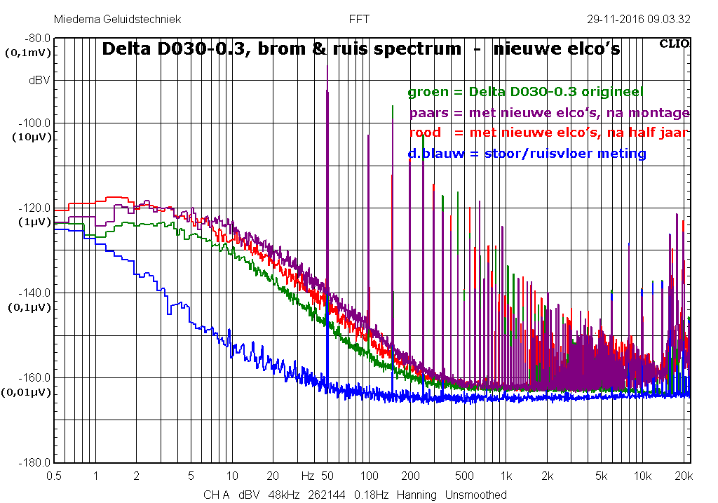

Voor Shiptronic heb ik nog even het brom & ruis spectrum van die D030-0.3 opnieuw gemeten. Hij stond toch nog binnen hand bereik.
http://www.miedema.dyndns.org/co/2016/delta/Delta-D030-0,3-brom-ruis-na-0,5-jaar-600pix.png
En ook nu weer kwam de ruisvloer met nieuwe elco's net wat lager uit dan toen, een half jaar terug...
Meting met dezelfde spullen, op dezelfde manier en op dezelfde plek.
(Ik kan gewoon de oude sessie oproepen, en daar weer een nieuwe meting in doen)

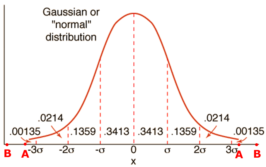

Eerst even de ruis basics ophalen. (Witte) ruis is een willekeurig signaal. Dat wil zeggen, op een willekeurig moment meet je een willekeurige momentele spanning.
In het ideale geval is de distributie van die momentele spanningen volgens een Gauss curve:
http://www.miedema.dyndns.org/co/2016/delta/gauss-curve-600pix.png

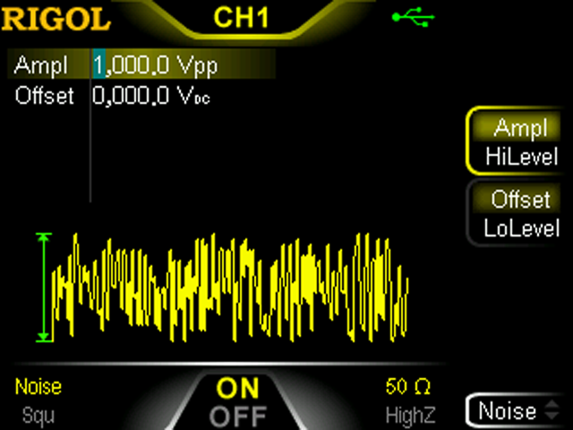

Nu de praktijk. Ik heb mijn Rigol AWG gepakt en om ruis gevraagd:
http://www.miedema.dyndns.org/co/2016/delta/rigol-noise-600pix.png
Rigol belooft mij een witte ruis, met een amplitude van 1Vtt (bij afsluiten in 50Ω)

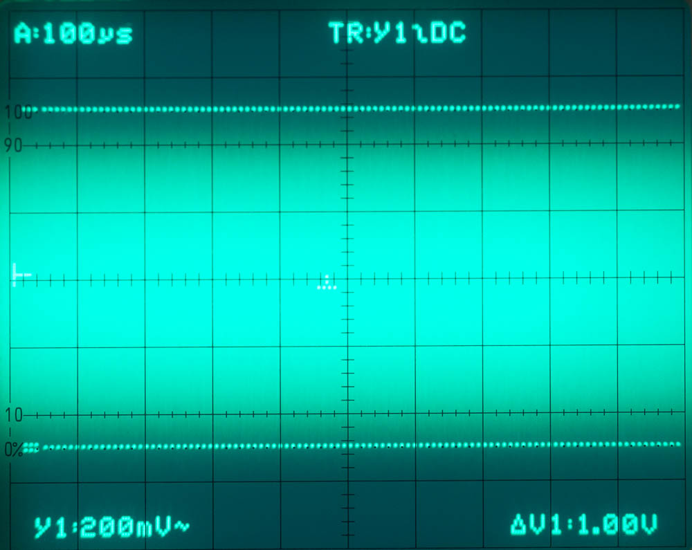

Nu eens kijken hoe dat op mijn analoge scope (Hameg HM1004) er uit ziet:
http://www.miedema.dyndns.org/co/2016/delta/IMG_9013_ruis-1Vtt-HM1004-600pix.jpg
Ik heb de marker lijnen op de 1Vtt gezet die Rigol belooft.
En inderdaad, als ik zou meten, dan kom ik heel aardig rond die 1Vtt uit :-)

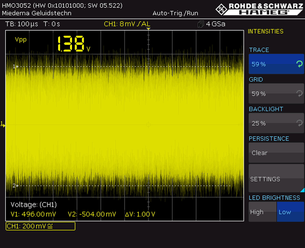

Nu dan kijken hoe m'n digitale scope (Hameg HMO3052) zich gedraagt:
http://www.miedema.dyndns.org/co/2016/delta/ruis-HMO-standaard-600pix.png
Alle instellingen gelijk aan hierboven. En gelijk aan eerdere ervaringen lijkt die ruis nu toch echt hoger...
Ik heb weer de markers op 1Vtt gezet, de ruis komt daar toch echt flink overheen. Op het grotere plaatje na aanclicken zie je dat nog beter.
Als ik zou schatten aan de hand van de golfvorm kom ik op 1,2Vtt. En de ingebouwde voltmeter maakt het nog bonter, en roept 1,38Vtt!

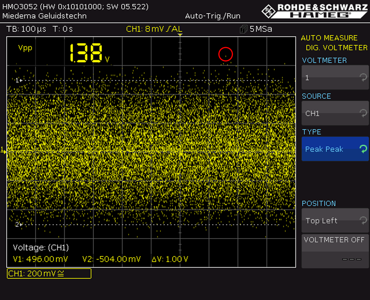

Als we, met dank aan rbeckers, de scope op dots zetten zien we beter wat er precies gebeurt:
http://www.miedema.dyndns.org/co/2016/delta/ruis-HMO-dots-600pix.png
Nu vertegenwoordigd elk dotje een meting van de DSO. Je herkent nu ook de gauss curve van hierboven.
Maar je ziet nu ook dat er best veel puntjes zijn die nog buiten de 1Vtt markers vallen.
Daar zit het verschil met de analoge scope: analoog verdwijnen die minder vaak voorkomende momentele spanninkjes vanzelf (ze lichten veel zwakker op). Maar de DSO highlight ze juist door ze met streepjes te verbinden.
Terug naar de Gauss curve van het begin. Naar de zijkanten worden de spanninkjes steeds groter (positief en negatief, maar ze komen steeds minder vaak voor. Dat zijn de puntjes die je boven- en onderin ziet.
Verder gaan die flanken van de Gausscurve niet echt naar nul, maar zijn asymptoten, ze komen steeds dichter bij nul, maar worden niet echt nul.
Dat roept de vraag op: wat noem ik nu precies top-top? Is dat in mijn Gauss plaatje A-A of B-B?
En daar komt het gedrag van die hardware top-top meter vandaan: Die doet precies wat hem is opgedragen: hij zoekt het allerhoogste puntje, en het allerlaagste puntje, en meet het verschil... Dat die puntjes maar heel af en toe voorkomen kan hem niet deren :-)
Het puntje in de rode cirkel zal zeker zijn aandacht hebben....

Mooi plaatje van de AWG hier is goed te zien dat het kunstmatig gegenereerd is het is zeker random maar ver van de fysische ruis bruikbaar als getallen generator :+

Op de analoge scope ik zie dat de scope trigger op het ingangssignaal dit komt door de generator op een echt ruis signaal kan de scope niet triggeren.
Nu het meten van het ruis signaal is op een analoge scope zonder digitizer niet te doen leuk om naar het plaatje te kijken je kan wel zien of je vlakke ruis heb of popcorn dan wel random telegraaf ruis.
De bandbreedte is veel te groot je ziet alles door elkaar piek/piek kan wel twee keer zo hoog worden en nog maals zonder digitizer is een singelshot niet mogelijk.
Meet waarden met de interne voltmeter (dit is maar een gadget) heeft al helemaal geen zin.
Dus eigenlijk kan je met een analoge scope niets voor wat het meten aan ruis betreft :( tenzij je gebruik maakt van de substitutiemethode.

Op 30 november 2016 11:20:41 schreef miedema:
Als je "echt" 1V t-t doet, dan MOET je dus de samples die de randomgenerator produceert die buiten de top-top waardes vallen gewoon weggooien en niet naar de uitgang sturen.
Maar ik denk dat ze naar die TI video gekeken hebben (:-)) en dat ze als jij 1V t-t instelt, ze dus een sigma van 1/6e gebruiken. (Of 1/6.6, afhankelijk van welk boekje ze gevolgd hebben.)
Dan zijn er dus wel degelijk 0.135% van de samples die BOVEN de bovenste lijn horen te vallen, en ook 0.135% die ONDER de onderste horen. Zodra je dus meer dan zo'n 370 samples neemt ligt het in de lijn der verwachting dat je met je digitale scoop punten buiten de top-top gaat zien....
Met duizenden samples in beeld zal je dus tientallen punten buiten de lijnen zien. Check!
