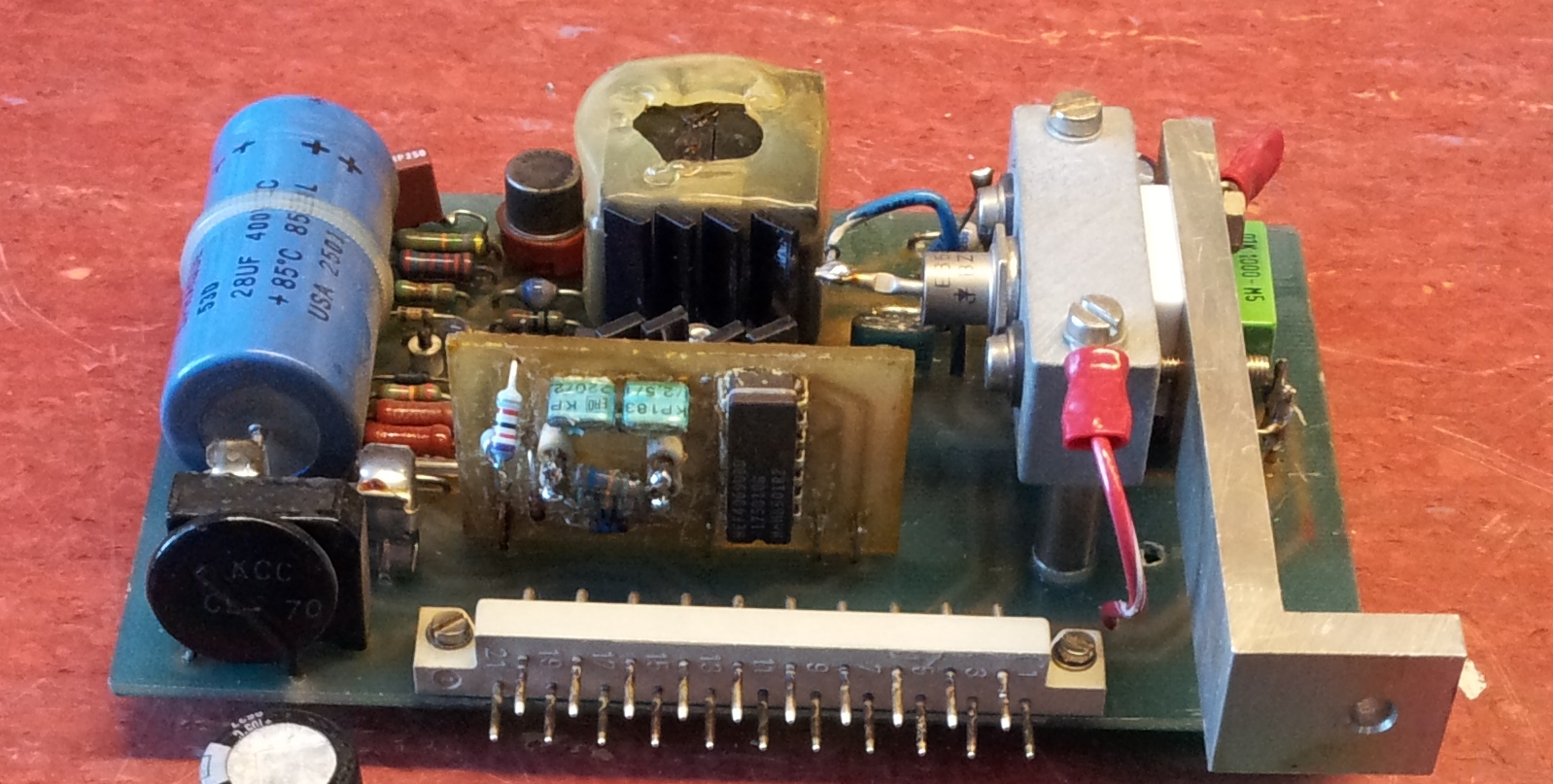

Ik heb hem wat getest...
De stroombegrenzing werkt niet goed: stel hij staat op 1A en ik heb een 10 ohm weerstand aangesloten, dan kan ik de spanning tot 15-20V, dus de stroom tot 1.5-2A opdraaien voordat ie ineens in CC gaat en de stroom terugzakt naar de ingestelde 1A.

Kinky foto's, vooral de Thyristor sectie ;-)
De voeding kan wel een perstlucht "beurtje" gebruiken.
Daarmee heb je meteen een idee van de leeftijd van dit apparaat ... dat zijn de secundaire gelijkrichters :P
Het ding lijkt wat constructie betreft verbazend veel op de S24 10 waarvan Fred er ooit eentje tot labvoeding versleuteld heeft.

Dat is zeker niet goed, de stroom moet aardig precies regelbaar zijn, ik gok op iets rond de bovenste helft van ic4
Die S24 10 kunnen op den duur wat problemen krijgen door de bekende bruine ROE condensatoren in de hulpvoeding, dus meet ook eens of de +-12V lijnen rimpelvrij zijn.
-edit-
Check, deze heeft ze ook ... en zo te zien is dat exact het zelfde voedinkje wat in die 2410 zit.
Op de regelprint zie er er nog een, die zijn op z'n minst verdacht.

Maar... gezien de leeftijd, is de kans groot is dat de fout ontstaan is door een uitgedroogde elco. Dus ik zou eerst de hulpvoeding op rimpel controleren. (C33,34 en C50,C52, C60,C61). Voedingsrails meten is altijd een goed begin van foutzoeken.
Verder de Kleine elcootjes in de regeling. Vanuit mijn ervaring met de E serie: vooral C67 (check ook C66)
Kleine elcootjes worden veel eerder slecht (lage capaiciteit / hoge ESR, maar ook lek) dan de grotere. Elco's naast een hittebron verouderen ook sneller.
En die bruine ROE busjes heb ik ook slechte ervaringen mee.

de voeding van rew is alweer 33 jaar oud, dan heb je best kans op die bruine roe elco's die gaar zijn idd. m'n SM3540 van diezelfde leeftijd had ze ook gaar, 4x 250V 22uf elco's meen ik. later was de hulpvoeding stukgegaan op iets anders, switcher gebaseerd op een ingeharste 4060. met een irf840 ipv de onbekende fet weer aan de gang gekregen.
als die bruine elco's echt gaar zijn scheuren ze op de kop, of er komt een pootje los.
dit is de hulpvoeding origineel uit 1985 van m'n SM3540. de schakelfet, 4060, 2 zeners, een stel weerstanden bij de 4060 en de laagspanning elco's heb ik vervangen. delta deed niet moeilijk ( als bekend natuurlijk ) over een vervangende hulpvoeding, maar ik wilde weten of die oude print toch nog gemaakt kon worden, en dat kon.
de schakelfet, 4060, 2 zeners, een stel weerstanden bij de 4060 en de laagspanning elco's heb ik vervangen. deze print is later door de P358A hulpvoeding vervangen.
hier de P382A hulpvoeding uit m'n SM7020D voeding die ook duidelijk gare elco's primair heeft. deze voeding bleek na een stevige test nog een ander probleem te hebben.

(*) Daar zit de "uitgangs print" (P267) voor.

miedema
Ha Rew,
Ja. DAT weet ik
Dat had ik ook wel van je verwacht :-)
Maar waar ik hem "makkelijk" fysiek in het apparaat kan prikken weet ik nog niet. :-(
Soms is inderdaad de mechanische puzzel om te kunnen meten wat je wilt lastiger op te lossen dan het foutzoeken zelf....
Oplossingen kunnen zijn: apparaat anders neerzetten (op z'n kant of op z'n kop). Verder eerst een draadje, of stukje coax, aan je meetpunt solderen, boel weer in elkaar, en meten maar...
Voordeel van trough-hole is dat, evt. met wat schema speuren, meetpunten altijd wel zowel op achterkant als voorkant van de print te vinden zijn.
Nog een tip over elco's vervangen: kijk goed wat de functie van de te vervangen elco is, en wat dus de vereiste eigenschappen zijn. Denk aan rimpelstroom, ESR, werkfrequentie en temperatuur. Dan is aan de hand van de specs van de nieuwe elco prima te beoordelen of die op die plek voldoet.
Tja. Mijn ervaring is dat iedereen het over "ESR" heeft, maar dat de fabrikanten het zelden vermelden.
Bovendien mijn la-tje 22uF elkos is gevuld in de tijd dat ik nog niet de farnell bestelnummers er bij bewaarde. Welke het precies zijn is lastig te achterhalen. :-( Maar goed. Ik ga verder puzzelen.
En voor die elcos op de voeding, zou ik denken: zo laag mogelijke ESR is prima. Maar uit betrouwbare bron heb ik vernomen dat dit op de uitgang juist NIET zo is, en dat daar een esr in de orde van grootte van 0.3 Ohm nodig is. Hoe weet ik nu of de hulpvoeding niet ook zo'n voeding is die een minimale ESR op z'n uitgang wil hebben?
Edit: Ja, ik denk dat ik een "debug connector" er op ga zetten. Gewoon een header waar ik dan draadjes aan soldeer naar de diverse punten die ik in het ding wil meten....
