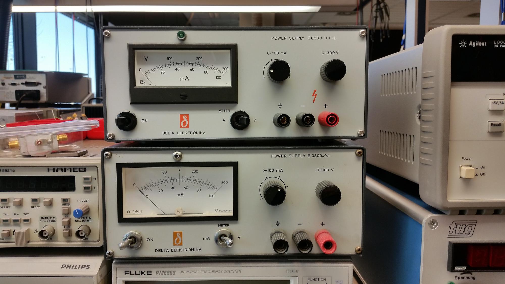

rbeckers
Leuk. Een stapel Delta's omringd door o.a. Agilent, Fluke en Hameg.

miedema
Ha Tijs,
Leuk om te zien.
De bovenste is zo te zien relatief recent, de onderste juist 1 van de oudste.
En..... kun je ons iets vertellen wat je er aan gedaan hebt om ze aan de pruttel te houden

Op 28 november 2016 11:19:45 schreef miedema:
sorry.. helemaal niets. Ze doen het allebei nog steeds prima. Net zoals de vele andere Delta voedingen die er hier nog staan. We hebben ze zelden stuk. En er staan er nogal wat op de universiteit hier..
miedema
Ha knifter,
Op 28 november 2016 11:42:26 schreef knifter:sorry.. helemaal niets. Ze doen het allebei nog steeds prima. Net zoals de vele andere Delta voedingen die er hier nog staan. We hebben ze zelden stuk. En er staan er nogal wat op de universiteit hier..
Dat is ook zeer welkome info...
En een pluim voor Delta Elektronika
