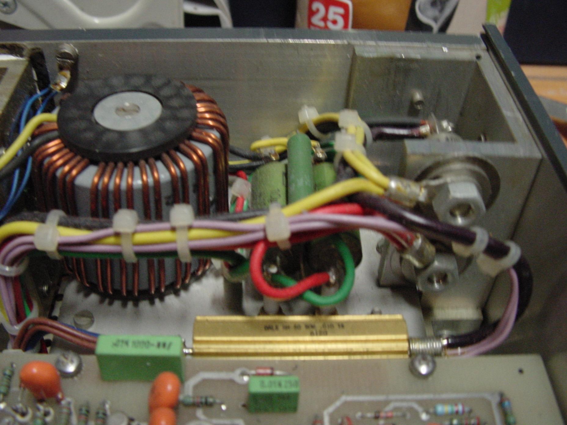

Ik wil van mijn "nieuwe" Delta voeding het voorpaneel er afhalen. vijf schroefjes, de vastzet/sierringen van de schakelaars er af en nu lijkt ie alleen nog vast te zitten op de (tienslags) potmeters.
De knop daarvan er afhalen is gewoon "gepast geweld" alleen trekken?
Voor de liefhebbers: de naaktfotos....
Hi rew,
Kinky foto's, vooral de Thyristor sectie
De voeding kan wel een perstlucht "beurtje" gebruiken.

Hij ruikt helemaal naar "oude TUDELFT apparatuur". Ik heb geen perslucht. Ik heb de nieuwe hoofdschakelaar gemonteerd en laat het voorlopig even daarbij. Wel geleerd hoe ie uit mekaar moet en zo. Met dank aan Dratsabylgu, anders had ik de knop gesloopt.

Ha Rew,
Zonder perslucht kan het ook. Met een kwastje kom je een heel eind.
Eventueel de stofzuiger om los geborsteld stof er uit te krijgen.
Maar gewoon een beetje blazen en kantelen is vaak genoeg...
De deksels van die knoppen zitten soms vastgelijmd of gekit...
Dit omdat de deksels van die Stockli knoppen soms wat lossig kunnen zitten.
Geen idee of Delta dat soms al preventief deed, of dat door latere eigenaren gedaan is.....
De meter kun je overigens zo uit het frontpaneel kantelen!
De twee bevestigingsschroeven wat losdraaien, die 2 armpjes inklappen, en de meter kantelt er zo uit
