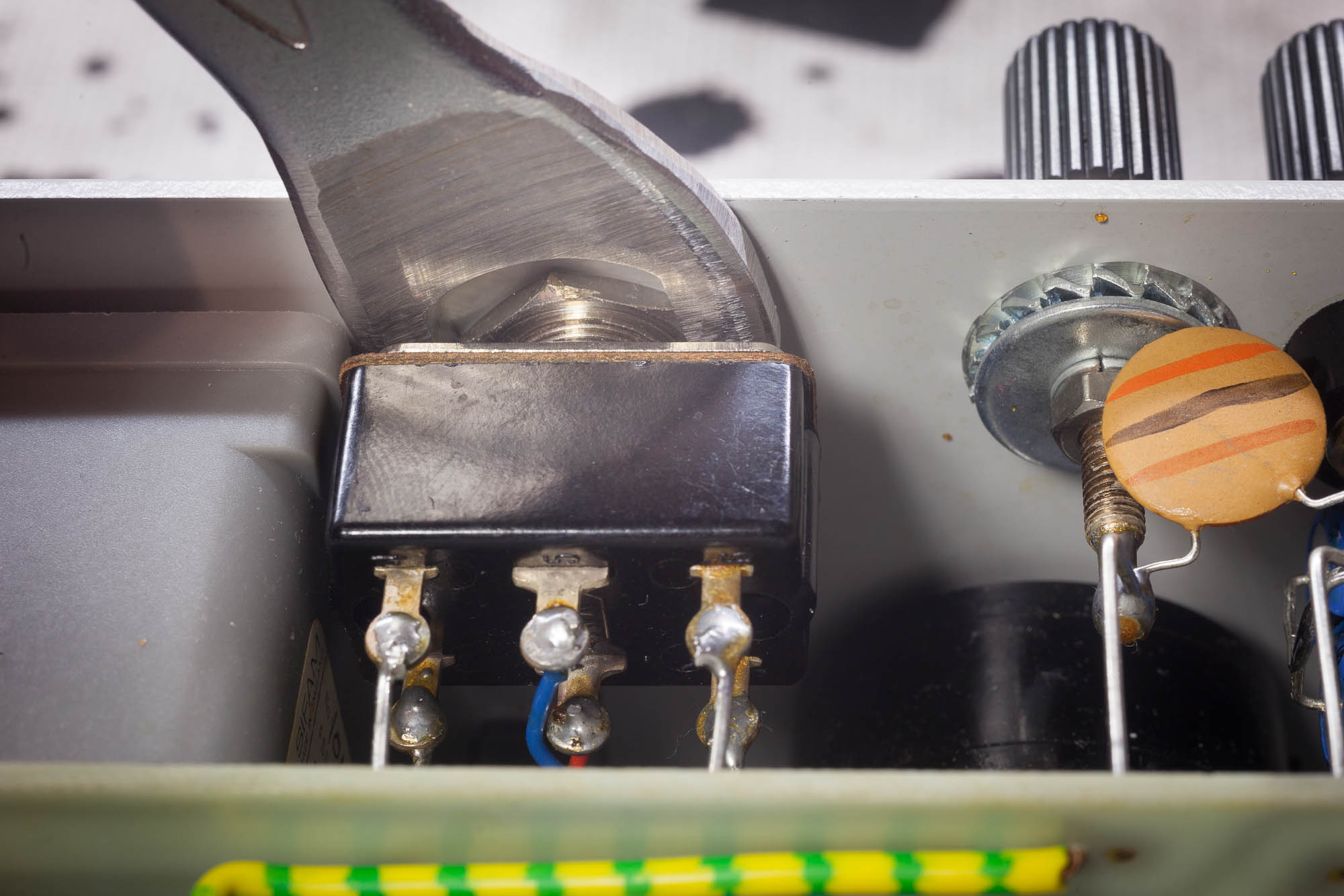

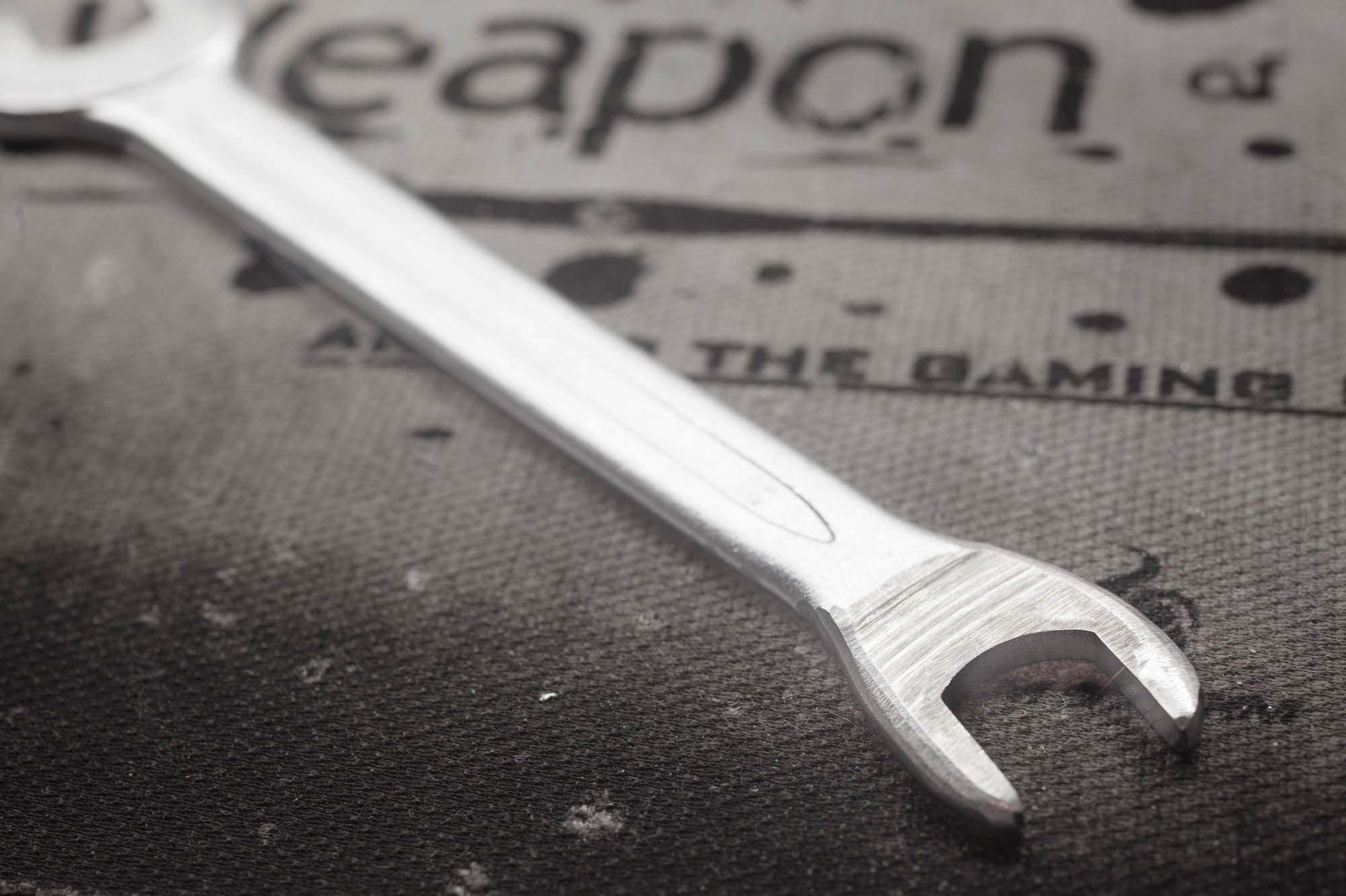

Sleutel voor Delta schakelaars
De schakelaars van de Delta E voedingen zijn soms lastig los te krijgen. Dat komt omdat er aan de voorkant een siermoer zit. Die draai je er tot de stuit op, en daarna zet je de schakelaar met de moer achter het frontje vast.
Maar een normale sleutel (steek 16mm)past daar niet altijd tussen...
Dus ging ik naar de gereedschap dump om een dunnere sleutel te zoeken.
Die vond ik niet, maar volgens de dump handelaar kon je dat Chrome-Vanadium prima afslijpen.
Dus een dump sleutel meegenomen, en dit is het resultaat:
De dikte is nu nog 4mm.
Ook heb ik materiaal aan de zijkanten weggeslepen, waardoor je wat meer slag kunt maken.
En inderdaad werkt deze sleutel zo prima:

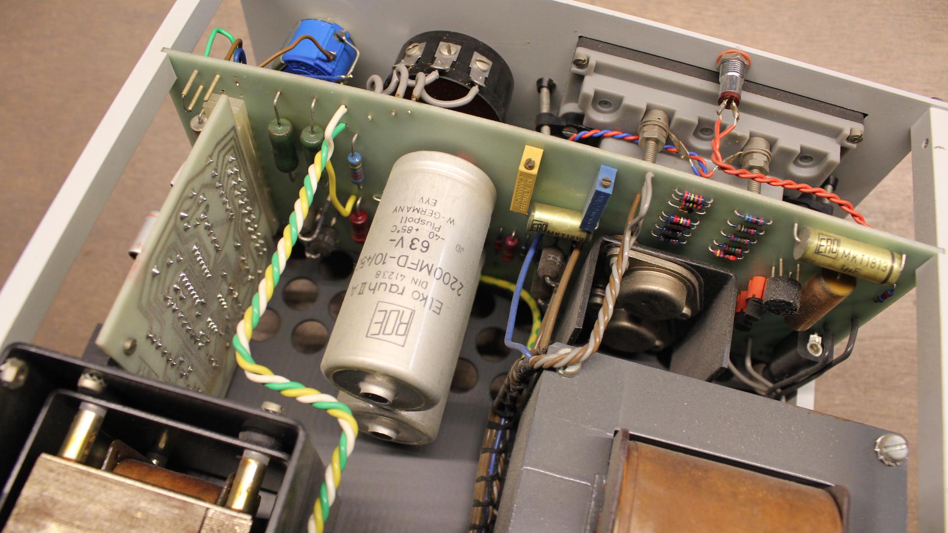

Geacht college Delta liefhebbers
Enige tijd geleden kocht ik op Marktplaats dit prachtige exemplaar. Waarschijnlijk een hele tijd niet gebruikt (degene die hem verkocht had er geen verstand van; het apparaat was van zijn opa geweest).
Na een paar maanden te hebben gebruikt, begint hij te brommen onder belasting. Ik kan me niet herinneren dat ie dat in het begin ook deed, dat zou zijn opgevallen.
Bij een half ampère begint het al.
Ik heb geen scoop, gebruik de voeding voor allerlei LED toepassingen en niet voor versterkers ofzo, dus of er echt een mooie gelijkspanning uitkomt…..dat kan ik niet zien en niet horen.
Ik stuur wat foto’s mee van de binnenkant, misschien kan iemand wat bijzonders zien.
Als het lukt via dit forum, stuur ik een stukje video mee, dan is te horen hoe het geluid verandert onder belasting. Met de kap eraf is het overigens wel ietsje minder.
Eus

Op 9 december 2016 19:22:32 schreef Eus:
Aangenomen dat het uit de nettrafo komt kan het zijn dat het blikpakket en/of het koper resoneert. Zoiets is te verhelpen door de trafo te doordrenken met tweecomponenten epoxyhars. Diehards willen weleens een een pot warmstoken met teer en daar de hele trafo ingooien, maar dat is tegenwoordig een miljeudelict. Blokken teer zijn bij mijn weten niet langer te koop.
miedema
Eus,
Zo te zien heb je een 3 Ampere uitvoering.
Die gebruikt een thyristor voor-regeling om minder warmte te dissiperen. Nadeel van die opzet is dat er makkelijker herrie geproduceerd wordt.
Wat je hoort is dus waarschijnlijk normaal. De exemplaren die ik ken deden het ook.
En inderdaad bij meer belasting meer brom. Omdat de stromen dan groter zijn.
Mogelijk is het vooral de kap die in trilling komt. Dat is te testen door de bovenkant te dempen met je hand. Is dit het geval,dan is het met plakken van een plaatje bitumen in het deksel te verhelpen (eerder in dit topic besproken)
Verdere kandidaten zijn de nettrafo, en die grote spoel achterin.
Impregneren met lak kan inderdaad helpen, maar in mijn ervaring matig....
Ook de trafo en/of spoel verend ophangen (B.v. boutje door rubber tule) is een oplossing, maar dat lijkt me bij deze voeding lastig...
Misschien helpt het aandraaien van die trafo bouten al. Dat is te proberen.

brommende trafo's bij voedingen met een thyristor voorregeling heb ik ook al vaker aangepakt, er was vaak al winst te behalen met nieuw rubber tussen de trafo en ophanging, want na 45 jaar is het wel hard.
ook hielp het afkitten van de randen van het afdekkarton waar de wikkelingen door de ijzerkern heen gingen. helemaal weg kreeg je het nooit, was een bijwerking van die voorregeling, dat soort voedingen hebben niet voor niks enorm veel capaciteit aan afvlak elco's. 1 der redenen om voedingen met die thyristor regeling te ruilen voor een smps versie. het is net als brom of ruis in audio, je stoort je er na een tijd enorm aan.

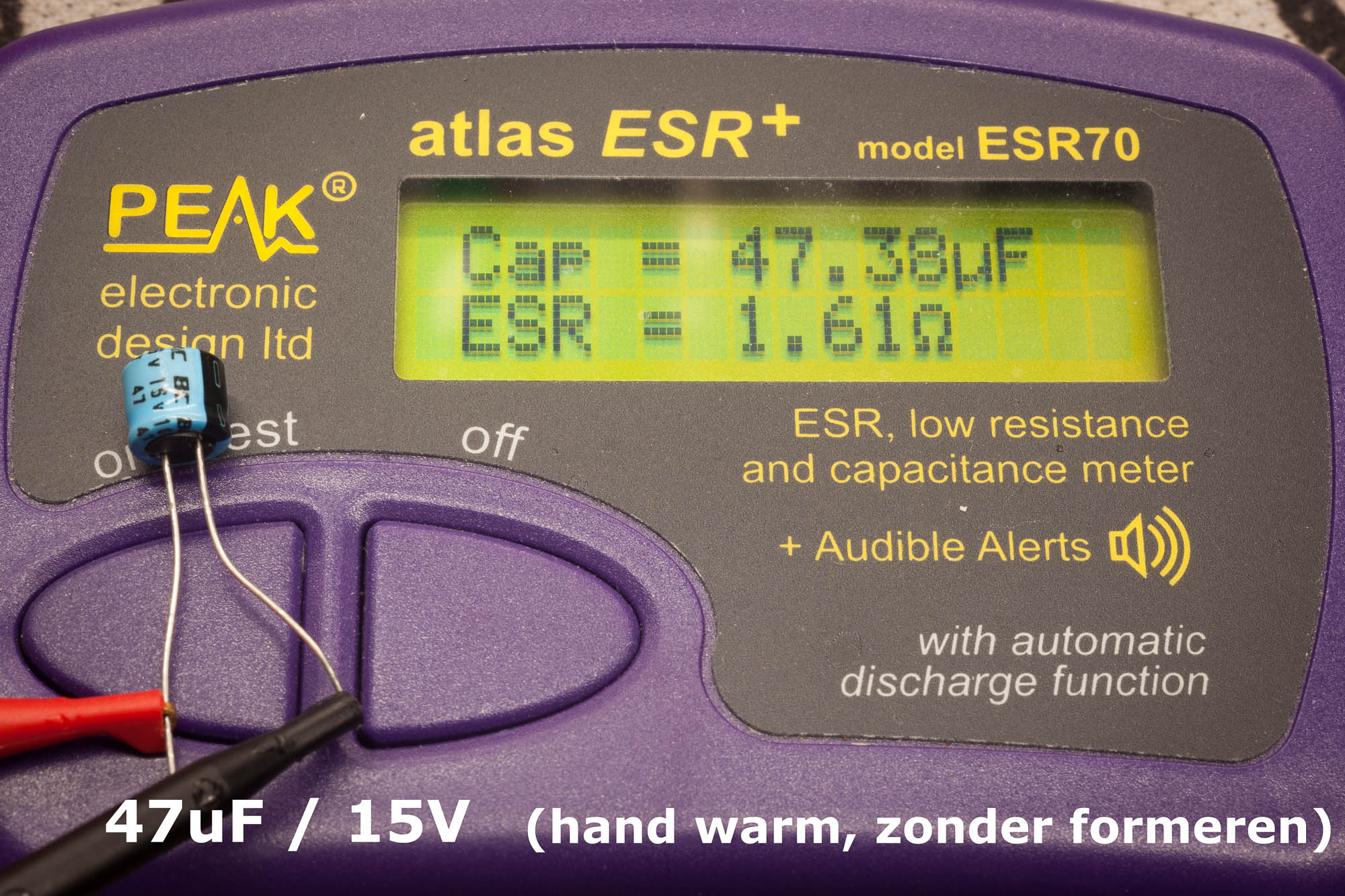

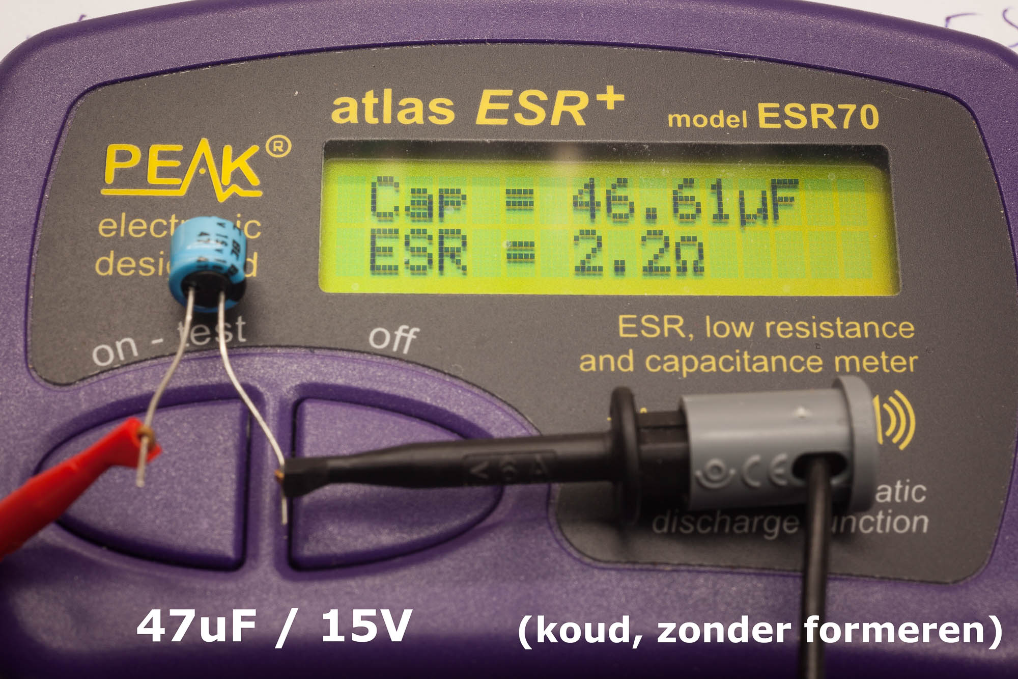

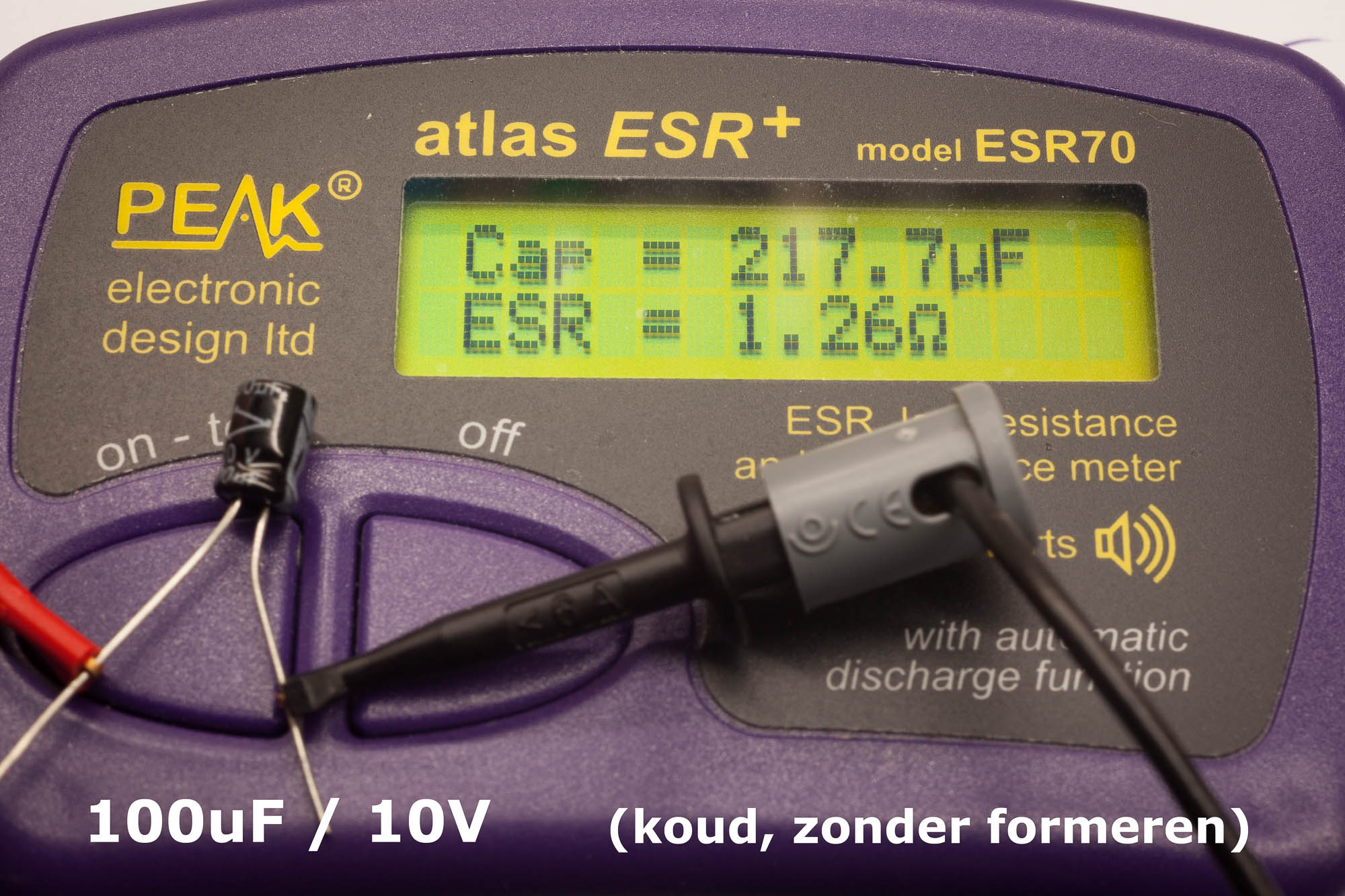

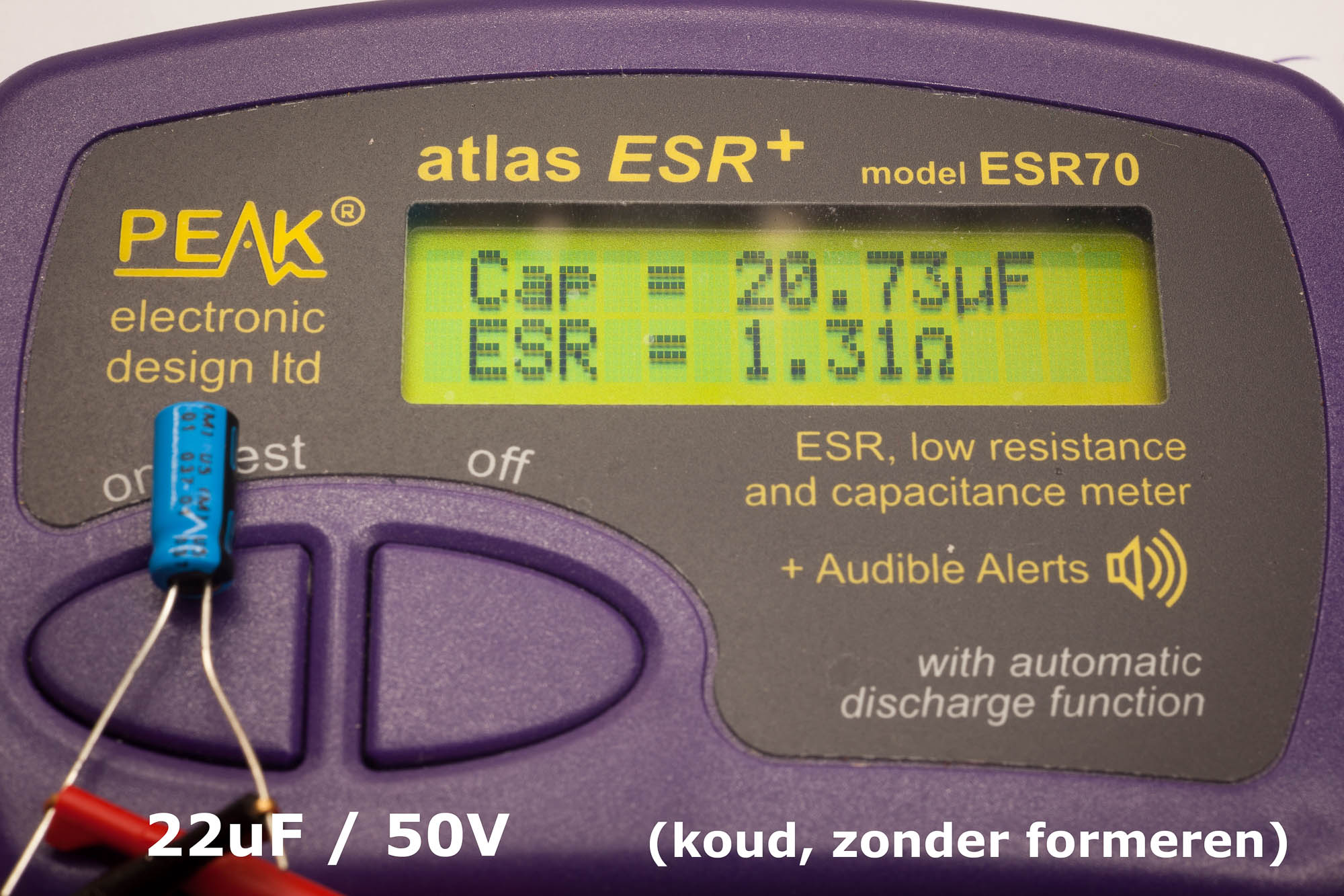

Eind van de middag ploften hier de elcootjes van Rew op de mat. (de post is hier niet zo snel...
Wat een kleine elcootjes zeg... die zullen niet veel rimpelstroom kunnen hebben. (er ontplofte eens zo'n miniatuur elco in m'n vingers, toen ik aan het experimenteren was met m'n DC-Dc converter. Daarna meer aandacht voor die rimpelstroom spec gekregen
Rew had er een lijstje bij gedaan met zijn meetresultaten:
nominaal spanning gemeten ESR
22uF 50V 22,53uF 1,3Ω
47uF 15V 48,28uF 1,9Ω
100uF 10V 219,7uF 1,6Ω
Om hem niet langer in spanning te houden heb ik ze meteen even gemeten met m'n Peak metertje. dit is dus koud, zo uit de envelop, en zonder de elco's eerst te formeren. (Want ik denk dat Rew ze ook zo uit z'n bakje gemeten heeft)
Hier is de ESR wat hoger dan door Rew gemeten. dus heb ik het elcootje even tussen m'n vingers opgewarmd, en nog een keer gemeten:
Zo, nu klopt het beter
Het is overigens een klassieke meetfout om bij repareren meteen na uitsolderen de ESR van de oude elco te meten. Nog heet van het solderen meet je een veel te mooie (=lage) waarde!
Dit is wel een heel raar elcootje.... Rew meette de dubbel capaciteit van de opgegeven waarde, en dat doe ik dus ook!
Volgens mij is het gewoon een verkeerd gestempelde 220uF elco...
Over het algemeen kloppen de meetresultaten van Rew dus prima met de mijne. Zeker als je beseft dat elco's ruime toleranties hebben.
Volgens z'n boekje meet mijn Peak ESR bij 100kHz. Geen idee wat de meter van Rew doet...

Edit:
Met die zwarte 100uF is nog meer raars: bij het formeren bleef de stroom hoog....
Om een elco te formeren begrens ik de stroom op zo'n 5mA, en regel dan langzaam (over uren) de spanning op naar de werkspanning. De stroom zakt dan steeds terug naar tienden van uA's (de lekstroom).
Maar dit elcootje bleef een paar mA lekken. Na een tijdje zo erg dat de voeding in de stroombegrenzing ging....
De Peak ESR meter zegt nu "In Circuit - Leaky"....
De lek zou evt. voor verhoogde capaciteit aangezien kunnen worden, nietwaar?
Beetje dom van me om die 10V elco in te zetten in m'n delta waar 12V nominaal moet komen te staan. Zwaar suf. Duh! Daar hadden we een mooie emoticon voor:

@Eus Ik heb ook zo'n E030-3 met thyristor regeling. Die maken inderdaad geluid. Bij mij begint dat pas vanaf zo'n 1A. Het geluid neemt toe als de stroom hoger wordt.
Het is niet echt hard maar je hoort het wel. Wat opvalt aan jouw vraag is dat je zegt dat hij ineens geluid is gaan maken, had je daarvoor nooit hogere stromen getest of maakt hij nu onbelast ook al geluid ? Dat is dan niet goed.

jaren terug al gemerkt dat al die voedingen met thyristor voorregeling zoemen, echter als je aan de volt knop draait tot max, en dan weer omlaag draait is het zoemgeluid weg tot de spanning op de uitgang tot de ingestelde waarde is gezakt en de thyristor weer gaat regelen. heeft ook met de ophanging van de smoorspoel te maken die in het secundaire trafo circuit is opgenomen, net als de RC combi die over die smoorspoel zit..
brommen wat erger wordt bij hogere belasting is normaal, doet m'n delta EK030-10 ook..
