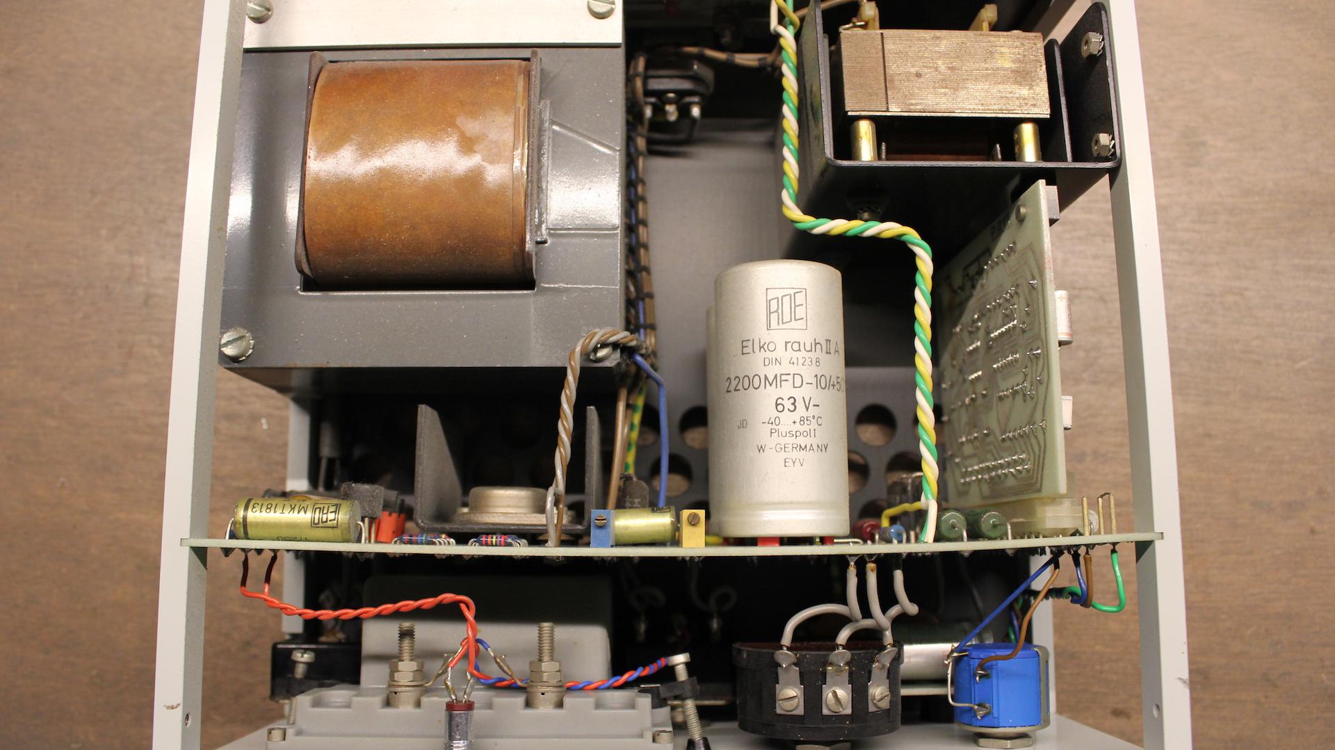

Geacht college Delta liefhebbers
Enige tijd geleden kocht ik op Marktplaats dit prachtige exemplaar. Waarschijnlijk een hele tijd niet gebruikt (degene die hem verkocht had er geen verstand van; het apparaat was van zijn opa geweest).
Na een paar maanden te hebben gebruikt, begint hij te brommen onder belasting. Ik kan me niet herinneren dat ie dat in het begin ook deed, dat zou zijn opgevallen.
Bij een half ampère begint het al.
Ik heb geen scoop, gebruik de voeding voor allerlei LED toepassingen en niet voor versterkers ofzo, dus of er echt een mooie gelijkspanning uitkomt…..dat kan ik niet zien en niet horen.
Ik stuur wat foto’s mee van de binnenkant, misschien kan iemand wat bijzonders zien.
Als het lukt via dit forum, stuur ik een stukje video mee, dan is te horen hoe het geluid verandert onder belasting. Met de kap eraf is het overigens wel ietsje minder.
Aangenomen dat het uit de nettrafo komt kan het zijn dat het blikpakket en/of het koper resoneert. Zoiets is te verhelpen door de trafo te doordrenken met tweecomponenten epoxyhars. Diehards willen weleens een een pot warmstoken met teer en daar de hele trafo ingooien, maar dat is tegenwoordig een miljeudelict. Blokken teer zijn bij mijn weten niet langer te koop.
miedema
Eus,
Zo te zien heb je een 3 Ampere uitvoering.
Die gebruikt een thyristor voor-regeling om minder warmte te dissiperen. Nadeel van die opzet is dat er makkelijker herrie geproduceerd wordt.
Wat je hoort is dus waarschijnlijk normaal. De exemplaren die ik ken deden het ook.
En inderdaad bij meer belasting meer brom. Omdat de stromen dan groter zijn.
Mogelijk is het vooral de kap die in trilling komt. Dat is te testen door de bovenkant te dempen met je hand. Is dit het geval,dan is het met plakken van een plaatje bitumen in het deksel te verhelpen (eerder in dit topic besproken)
Verdere kandidaten zijn de nettrafo, en die grote spoel achterin.
Impregneren met lak kan inderdaad helpen, maar in mijn ervaring matig....
Ook de trafo en/of spoel verend ophangen (B.v. boutje door rubber tule) is een oplossing, maar dat lijkt me bij deze voeding lastig...
Misschien helpt het aandraaien van die trafo bouten al. Dat is te proberen.
Dank, ik zal het eens proberen met dempen. Goed nieuws dat er niks stuk lijkt te zijn.

brommende trafo's bij voedingen met een thyristor voorregeling heb ik ook al vaker aangepakt, er was vaak al winst te behalen met nieuw rubber tussen de trafo en ophanging, want na 45 jaar is het wel hard.
ook hielp het afkitten van de randen van het afdekkarton waar de wikkelingen door de ijzerkern heen gingen. helemaal weg kreeg je het nooit, was een bijwerking van die voorregeling, dat soort voedingen hebben niet voor niks enorm veel capaciteit aan afvlak elco's. 1 der redenen om voedingen met die thyristor regeling te ruilen voor een smps versie. het is net als brom of ruis in audio, je stoort je er na een tijd enorm aan.

Het kan zijn dat er een condensator verlopen is (piezo effect veroorzaakt) in de regellus of dat de lus te traag is geworden of niet-lineair dan wel dat er een component in verzadiging raakt hierdoor ontstaat puls-bundeling je hoort dit als een ruis gesis.
Als het geluid meer constant is zou het ook het kern materiaal kunnen zijn.
Maar ook de thyristor kan het geluid veroorzaken daarom plat monteren.
Groet Henk.
jaren terug al gemerkt dat al die voedingen met thyristor voorregeling zoemen, echter als je aan de volt knop draait tot max, en dan weer omlaag draait is het zoemgeluid weg tot de spanning op de uitgang tot de ingestelde waarde is gezakt en de thyristor weer gaat regelen. heeft ook met de ophanging van de smoorspoel te maken die in het secundaire trafo circuit is opgenomen, net als de RC combi die over die smoorspoel zit..
brommen wat erger wordt bij hogere belasting is normaal, doet m'n delta EK030-10 ook..
heb een 500va delta voeding uit de 60's gehad die een tu labo achtergrond had, duidelijk jaren op bijna vollast gedraaid had. al het demprubber van de trafo en smoorspoel was gescheurd door de hitte, al wat warm kon worden was bruin aangelopen. toch deed het ding het nog prima, zij het met extra bromgeluiden.
