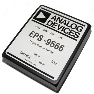

Weet iemand wat dit is ?
Google is in dit geval niet mijn beste vriend.
Ik probeer er een datasheet van te vinden :-(

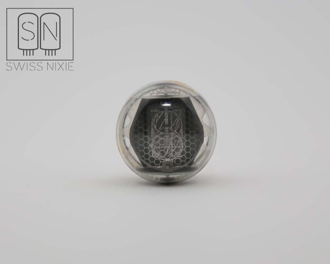

Een buis van mijn nixie klok is helaas defect gegaan door transport. Helaas zijn alle logo's eraf.
De maker:
https://www.klokken-expert.nl/capventure-puhlmann-nixie-wandklok
heeft wel een grotere reso foto met daarop het type staan, maar die kan ik niet vinden?
Ik denk daar te lezen Z5800M ? Maar als ik dat google vind ik geen gelijke buis.
Gaat dus om een topview nixie
D = 29.8mm
H = 26mm (ex pootjes)
Digit hoogte is ongeveer 15mm
Zit in een voet, geen soldeerversie dus.
Wie kent deze?
Als de nixie per ongeluk uit een Philipsfabriek komt, staat er misschien op of langs de bodem een kleine stempelcode. Kun je eens kijken of je daar iets van ziet?

Is een buisje van o.a. RFT / WF... (maar de 5800 heeft geen voorzijde uitlezing...)

Reageert niet op de mail, is ook een limited editie geweest, waarschijnlijk uitbesteed.

Helaas, helemaal blanco...
Maar...

Het merk is al een begin. En dan blijkt het geen 8 te zijn maar een 6!
http://www.swissnixie.com/tubes/Z5600MRFT/
http://www.swissnixie.com/tubes/Z5600MRFT/Z5600MRFT_1.jpg
allen bedankt, ik kan weer verder!
Vervangers: ZM1022, ZM1020, GN4, qs30-1, Z560M.
En vast nog wel een paar anderen.
Ik heb zitten kijken maar zijn die buizen ook echt 1:1 gelijk? Als ik de datasheet bekijk denk ik dat ze wel werken (zelfde voet, pinout) maar optisch zijn er kleine verschillen zo te zien. Dat is voor een klok niet zo mooi denk ik.
Nee, dan wil je wel allemaal dezelfde types hebben. Is het nog wat geworden?
