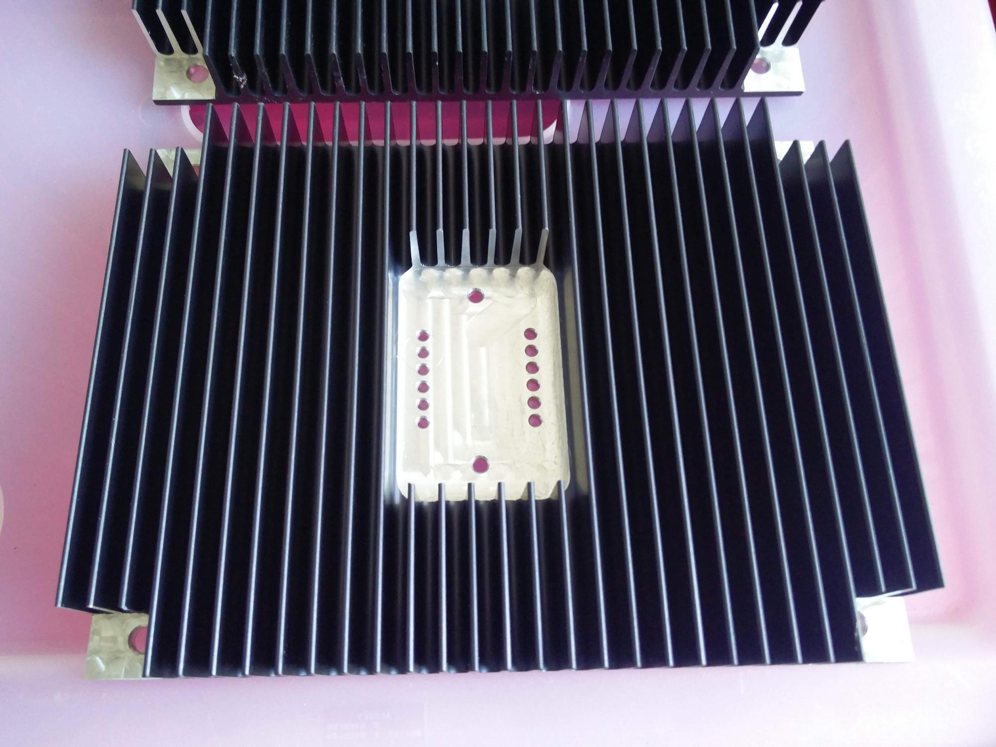

Iemand een idee voor welk project deze heatsinks zijn bedoeld?
Lijkt dat er een bepaalde module in kan in het midden?
Ganzz: Geen idee, maar het contactoppervlak lijkt me onbruikbaar met die geulen. Iets van een versterkermodule of misschien een thyristor/IGBT power module voor een kleine FO?
De geulen zijn niet zo drastisch als op de foto lijkt, maar de vlakheid lijkt mij inderdaad niet goed genoeg. Ik zat zelf ook aan iets van een module te denken, met pennen door de heatsink heen. Voor een IGBT/thyristor module denk ik dat de kruipafstand bij de gaten al snel te klein is...
Misschien voor een connector bedoeld?

Op 24 augustus 2018 13:56:15 schreef Ganzz:
Ze komen mij erg bekend voor, mag ik vragen hoe je die in handen hebt gekregen?
Heeft al heel wat gesloopt en er soms iets van geleerd.
Ik heb ze van een "hobbyist" die alles weg deed (ging stoppen). Die had de hele partij ook ooit van iemand overgenomen...

Ik herken ze als heatsink voor een power amplifier. In het midden zit dan een dikke power amp van Apex (zie bijlage voor de shape). Bij mijn weten zijn het custom heatsinks, het is wel een standaard profiel, maar het zaag, frees en boorwerk is custom. Het is niet de eerste keer dat een product wat wij B2B maken opduikt bij een hobbyist.

Bedankt Jeronimo, dat lijkt er inderdaad op. Gezien de prijzen van de APEX opamps is dit geen standaard hobbie spul. Ik heb tot op heden alleen deze 2 heatsinks gevonden, zou leuk zijn als die APEX modules ook nog ergens bij zitten ;-)
Hoi Ganzz, de Apex welke wij monteren kost toch wel 250+ euro. Dus ik denk dat zolang die binnen spec werkt hij niet in dit circuit terecht komt.
