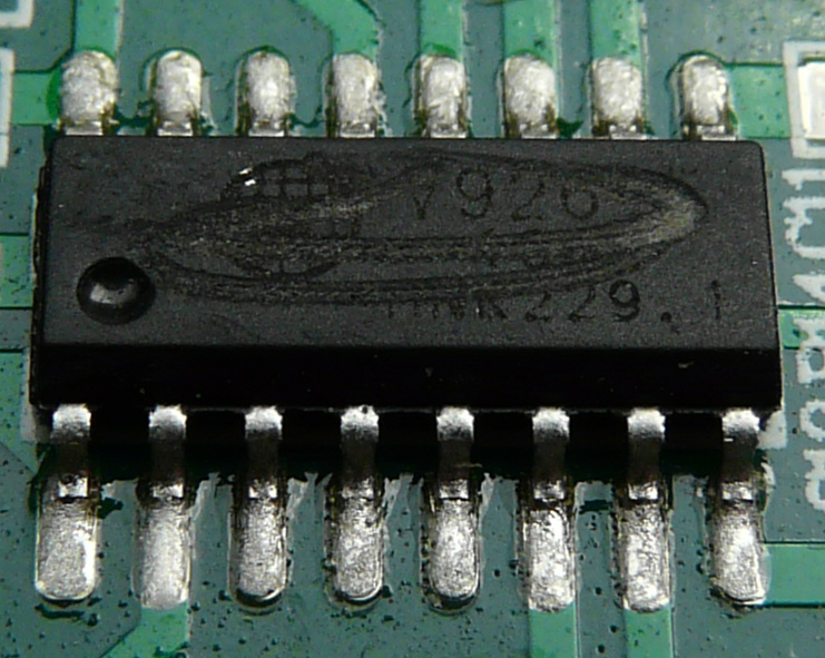

Wie zou me kunnen zeggen welk typenr IC dit is (fabrikant?).
Het moet een "single phase power/energy" sop-16 IC zijn. Deze chip zit in een goedkope Chinese volt/watt meter.
