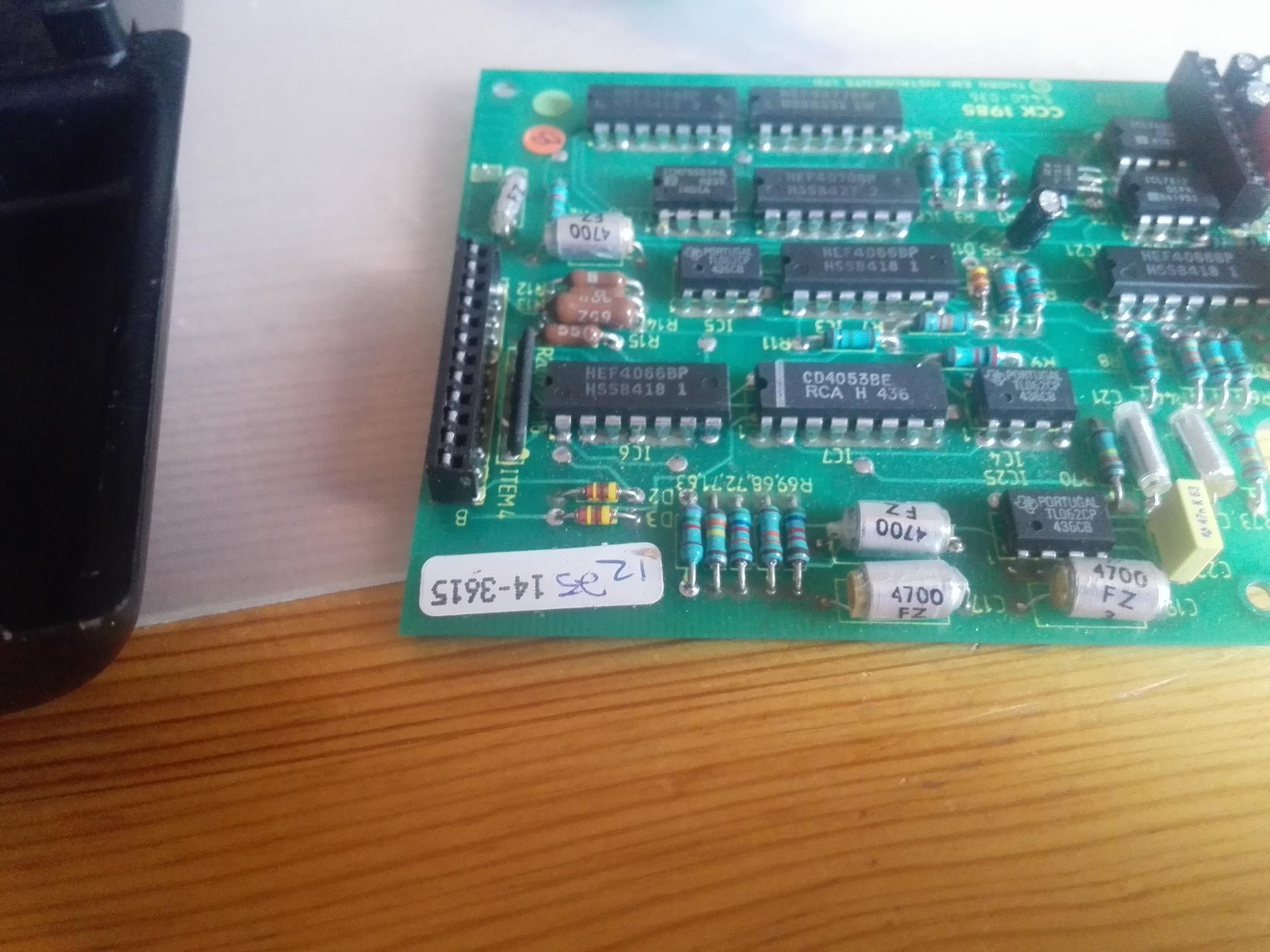

Op 17 mei 2017 09:33:40 schreef Titatommeke:
Wie kan me vertellen wat voor waarde deze oude radiale elco's zijn? 4700pF?
Dit zijn axiale styroflex condensatoren, kans is erg klein dat die defect zijn overigens..
Bedankt voor het snelle antwoord.
Ik wist niet eens van het bestaan af van styroflex condensatoren. Laat ik die gewoon zitten.
Op 17 mei 2017 09:43:14 schreef evdweele:
Er is op de print maar 1 elco te zien, dieaxialeradiale zwarte.
Ik zie er 3
Good spotting! Ik had de eerste keer ook gewoon makkelijk gedacht: "jep inderdaad, precies eentje".
Op 17 mei 2017 12:51:55 schreef Titatommeke:
Beetje raar dat je onderdelen wil vervangen, waarvan je niet eens weet wat het is, laat staan dat je weet of ze goed of slecht zijn of eventueel defect zijn. Een raar modeverschijnsel, recappen, anders werkt er niets meer goed..........
Zelfs lukraak elco's vervangen is een slechte actie. Soms zijn ze gekozen omdat ze speciale eigenschappen hebben, die nodig zijn voor de goede werking, zoals bijv LOW ESR. Niet alle 105 graden elco's zijn LOW ESR en het omgekeerde is ook niet altijd het geval. Sommige elco's kunnen dan weer beter met HF omgaan als hun eender ogende soortgenoten.
Weerstanden waarvan de laklaag een beetje verkleurd is, kunnen waarschijnlijk nog net zolang meegaan als de jaren dat ze nu oud zijn.

Heb uiteindelijk alle condensators laten zitten. Na wat langer zoeken bleek het een PNP transistortje te zijn. Worden er nog styroflex condensators gemaakt en zo ja, waar worden ze meestal voor gebruikt?
