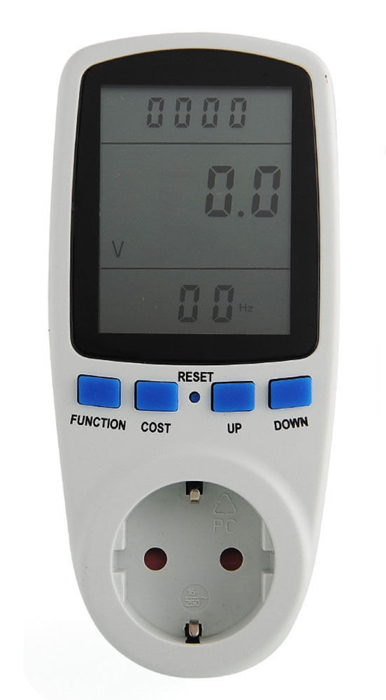

Is het soms de meter uit dit topic?:
Helaas, dat is een totaal andere.
Ik heb een DIN-rail type, dat ook kWh en cosφ aangeeft. Er zitten bij mij 3 IC's in, waarvan ik er twee kan lezen en het derde niet, maar dat is een 14 pens IC, het jouwe is 16 pens, en zal dus totaal iets anders zijn.

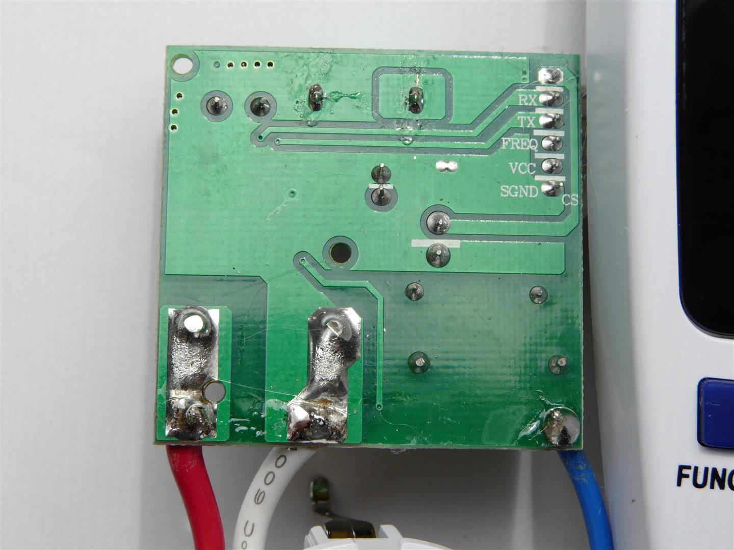

Power meter is afgelopen maand gekocht bij Ali.
Ik ben er achter dat de print in de meter sinds kort een redesign gehad heeft. eerst zat er een CS5460A chip op. Nu deze sop-16.
Met olie en wrijven wordt de text iets beter leesbaar, maar die Chinees heeft echt wat dieper uitgeslepen.
Morgen krijg (leen) ik een scheidingstransformator, dan ga ik eens kijken of ik er iets uit kan krijgen.
De eerste versie power meter die ik heb, draait hier al draadloos met wifi, mqtt, node-red (met dank aan Karl Hagström). Zal ik vandaag of morgen in 'show your projects' zetten.

edit: de foto van de print was de clue, nu was duidelijk waar de xtal pins naartoe gingen.
[Bericht gewijzigd door RAAF12 op (30%)]
Yess, dat is hem.
Heel knap dat je de chip gevonden hebt
Bedankt.
Nu de volgende stap om met een wemos D1 mini de info draadloos naar de Rpi te sturen.
