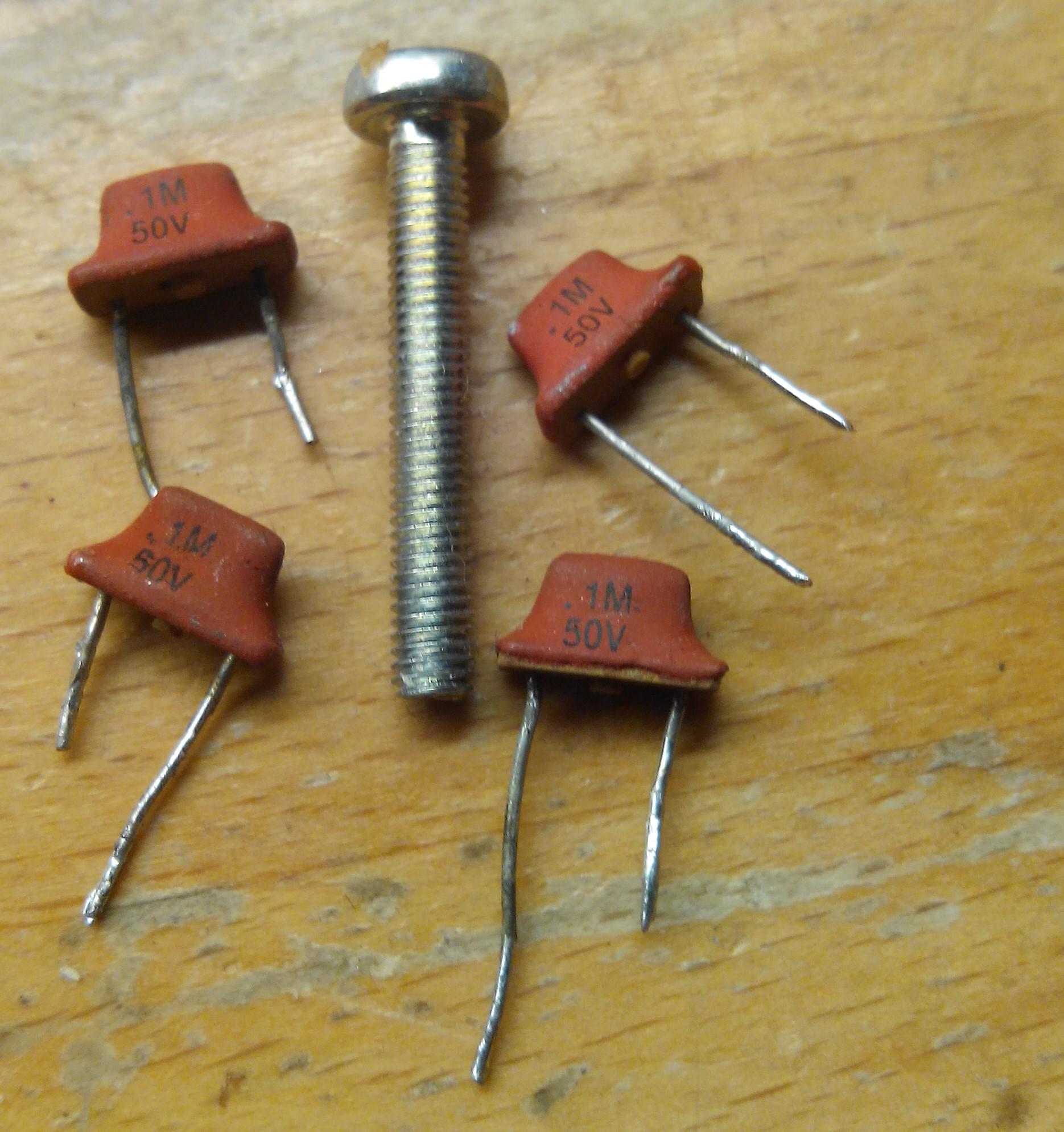

Dit type condensator 100n 50v heb ik nooit eerder gezien, wat is het er voor een?
Heeft hij een typenaam zoals styroflex of tantaal?
Hij/zij/het is waarschijnlijk keramisch. Het boutje is een M3
ja, 103nF en 97nF.
twee wijken er af zijn minder geworden, 78nF en 65nF.

Bert_Camper
Dat lijken Sprague monolithische keramische condensatoren. Mainframe computer borden uit de jaren 60-70 zaten er vol mee als buffers op de voedingslijnen.

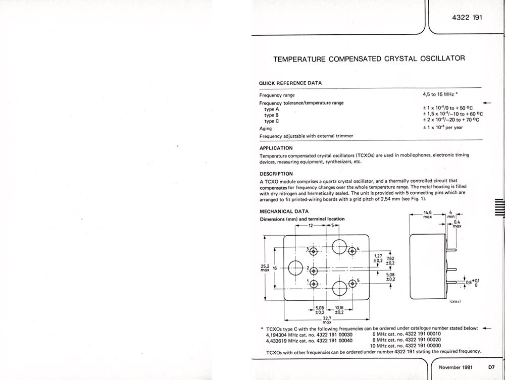

Ik heb op marktplaats een Philips 4322.191 TCXO gekocht.
Echter het verkrijgen van juiste gegevens of een datasheet van dit type TCXO is nogal een probleem.
Ook op CO is hier het nodige over deze gepost.
https://www.circuitsonline.net/forum/view/113864/3/philips+tcxo
https://www.circuitsonline.net/forum/view/105574/24
Op internet via de schematheken of datasheet sites zijn hierover helemaal geen gegevens te vinden.
HP maakt ook gebruik van TCXO's in oscillators zoals de PM9678, hier zit echter een ander type op (philips 486.148. ...)
De voeding en uitgang zijn blijkbaar voor alle type 4322 Philips TCXO's wel hetzelfde. met name het wel of niet kunnen aftrimmen via een variabele condensator of weerstand of de mogelijkheid voor beïnvloeding van de frequentie bij dit specifieke type zou ik graag willen weten.
Heeft iemand een datasheet van een Philips 4322.191 TCXO, een toegepast schema of informatie over?

Daar heb je geluk mee, want 4322 staat inderdaad meestal gewoon in de databoeken
De niet vindbare was een customuitvoering. Je foto van de jouwe is helaas te klein om dat te zien, maar is jouw type inderdaad een van de types die in het datablad behandeld worden? Anders zou er nog in databoeken van andere jaren wat kunnen staan.
Hoe zit dat met 486.148. want dat ziet er niet uit als ee stukje van een Philipsnummer? En dat PMxxxx apparaat is toch geen HP? Heb je een linkje van waar je dat gevonden hebt?

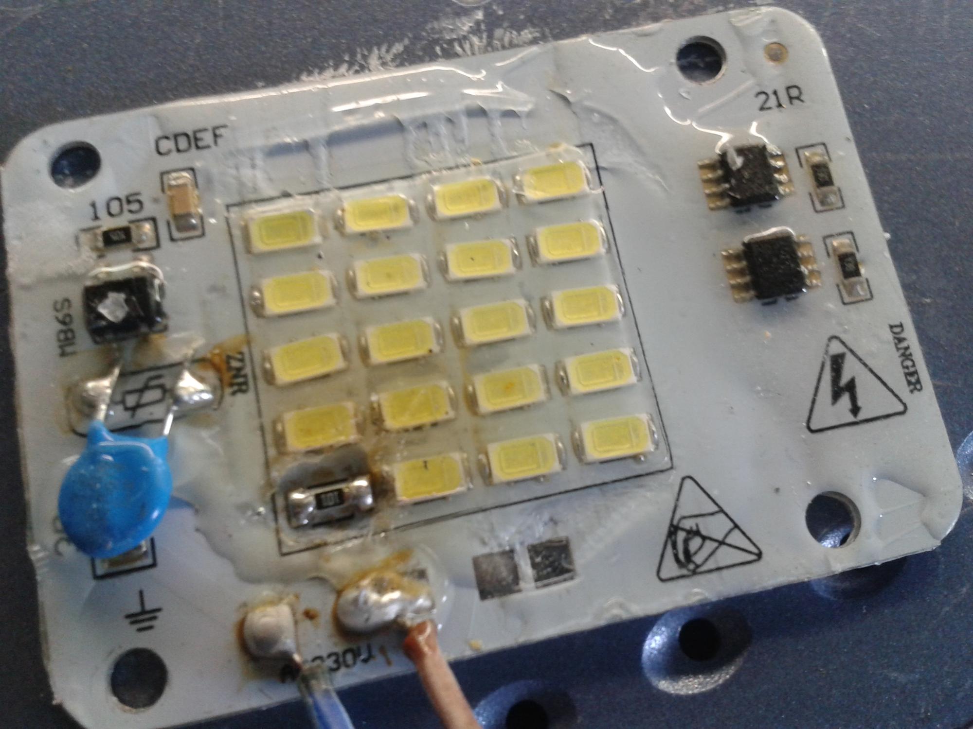

Weet iemand wat die SO8 IC's rechtsboven normaal zijn? Staat niks op. Is een ledspot die op 230V werkt, dus gelijkrichter en daarna die IC's (waarschijnlijk CC drivers). Hij is kapot en hoewel hij qua aankoopwaarde eigenlijk gelijk de vuilbak in mag was ik toch benieuwd naar de reden van defect. De LED linksonder leek kapot (zwart puntje), maar na overbruggen werkt de boel nog steeds niet.
